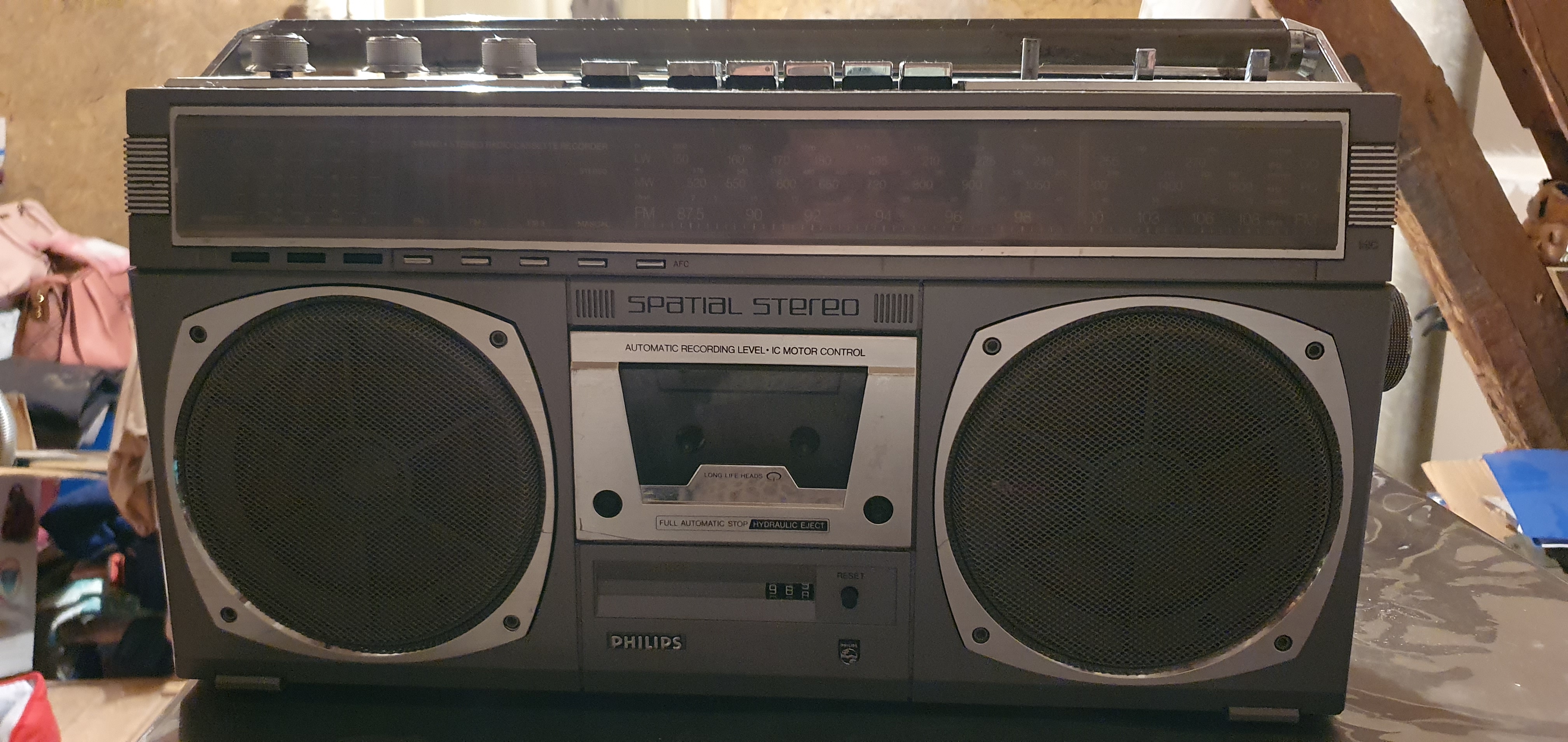

Bonjour ,
Dans une brocante j'ai récupéré un vieux Boombox Philips de 1981 que j'ai décidé de restaurer car je l'aime bien. Tout s'est passé Ok après un bon nettoyage avec bombe contact et huile de coude car il était vraiment horrible de poussière, Bref je le remonte nickel et tout d'un coup le destin s'acharne , la roue crantée qui entraine la pièce d'entrainement de la cassette me lâche donc la bande est bouffée car plus d'entrainement. Je crois que c'est une maladie dans les mécanismes philips de cette époque.
Je cherche à tout prix car de sa présence dépend le succès de mes efforts.
J'ai déjà commandé d'autres appareils sur leboncoin mais j'ai peur de tomber sur un appareil malade du même problème. Si quelqu'un a rencontré ce problème et peut m'aider ce serait super.
merci beaucoup

En effet, problème connu sur les mécanismes cassette Philips de cette époque.
Un membre du forum a, il y a quelques mois, eu le même souci sur un mécanisme similaire, il a réussi a modéliser l'engrenage détruit en 3D et je lui ai ensuite imprimé. Peut-être une piste a explorer ?

Je suis dégouté, entre temps , j'ai retrouvé le même boombox que j'ai acheté sur Ebay en très bon état et propre . J'ai écouté la cassette 10 minutes puis j'ai entendu patiner . Bande emmêlée et même problème . J'en ai ras le bol que vais je faire avec tous ces appareils .
Il me faut vraiment trouver des roues identiques pour les réparer. En plus j'ai cru remarquer que le crantage est en biais?

Je pense que tous les modèles utilisant ce pignon auront le même problème tôt où tard ,à moins de trover une solution ! Il aurait fallut prendre une empreinte de l'engrenage avant la mise en marche !

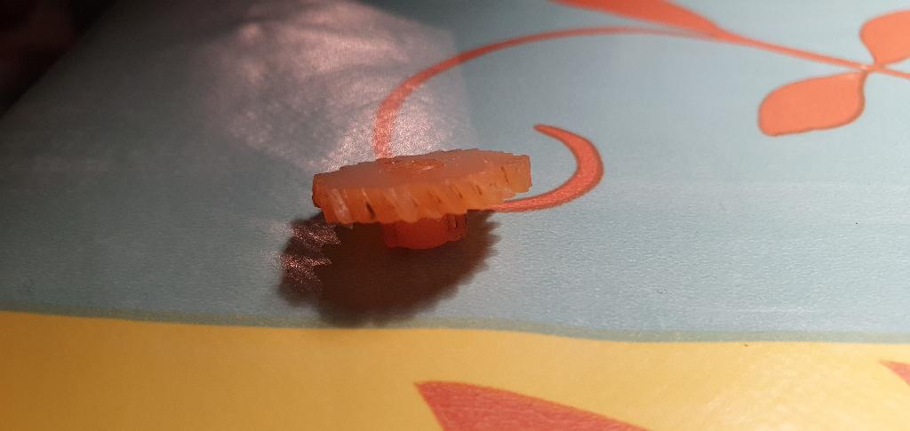

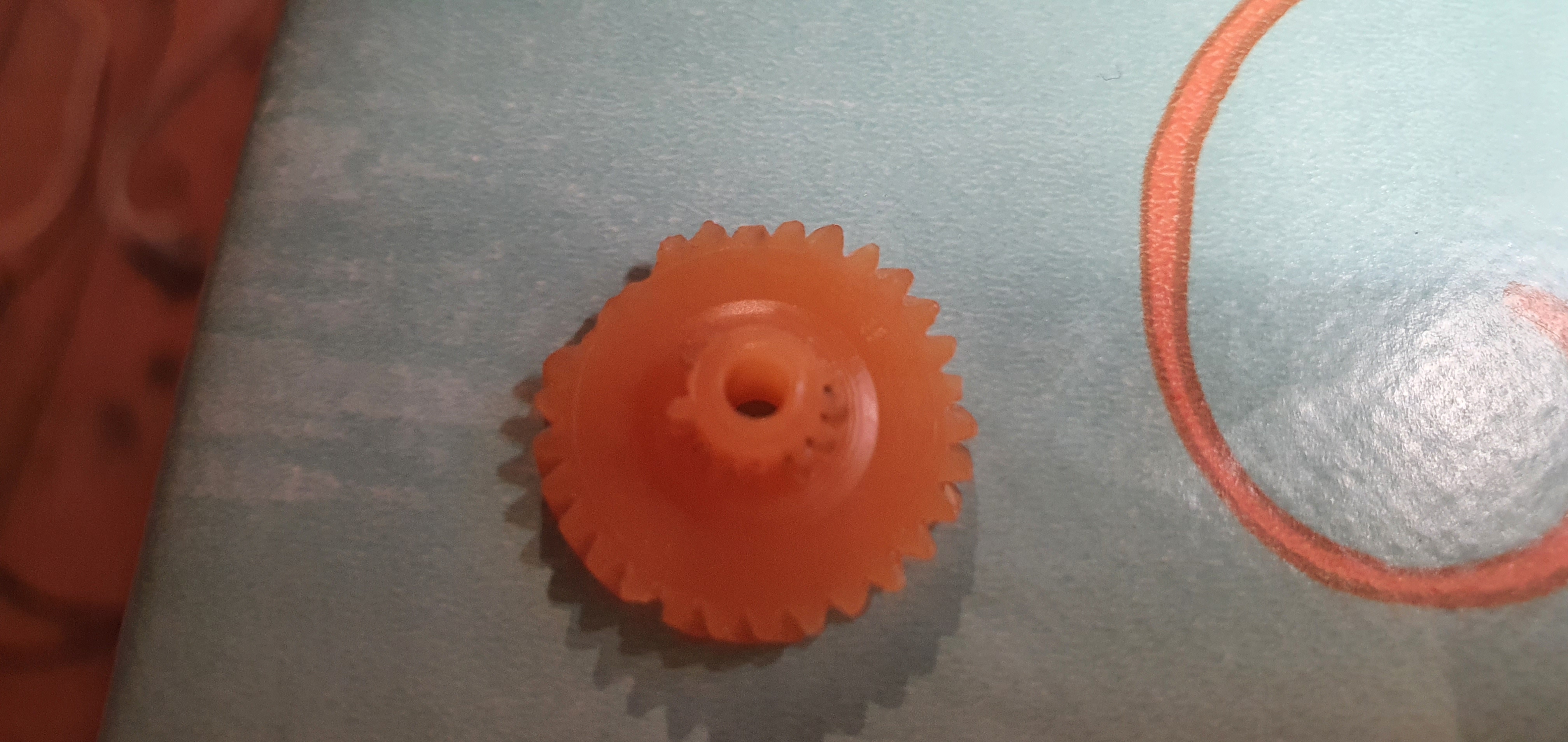

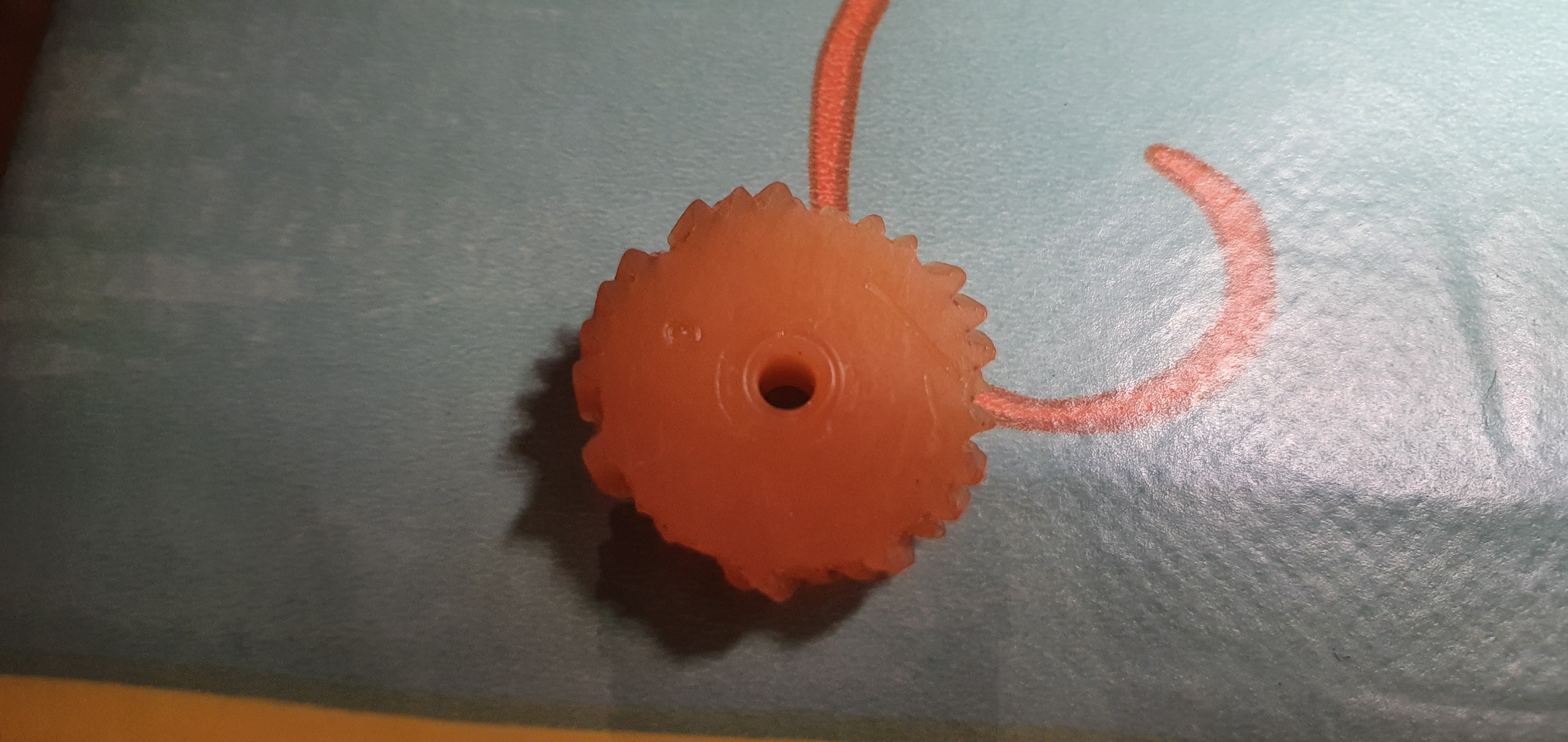

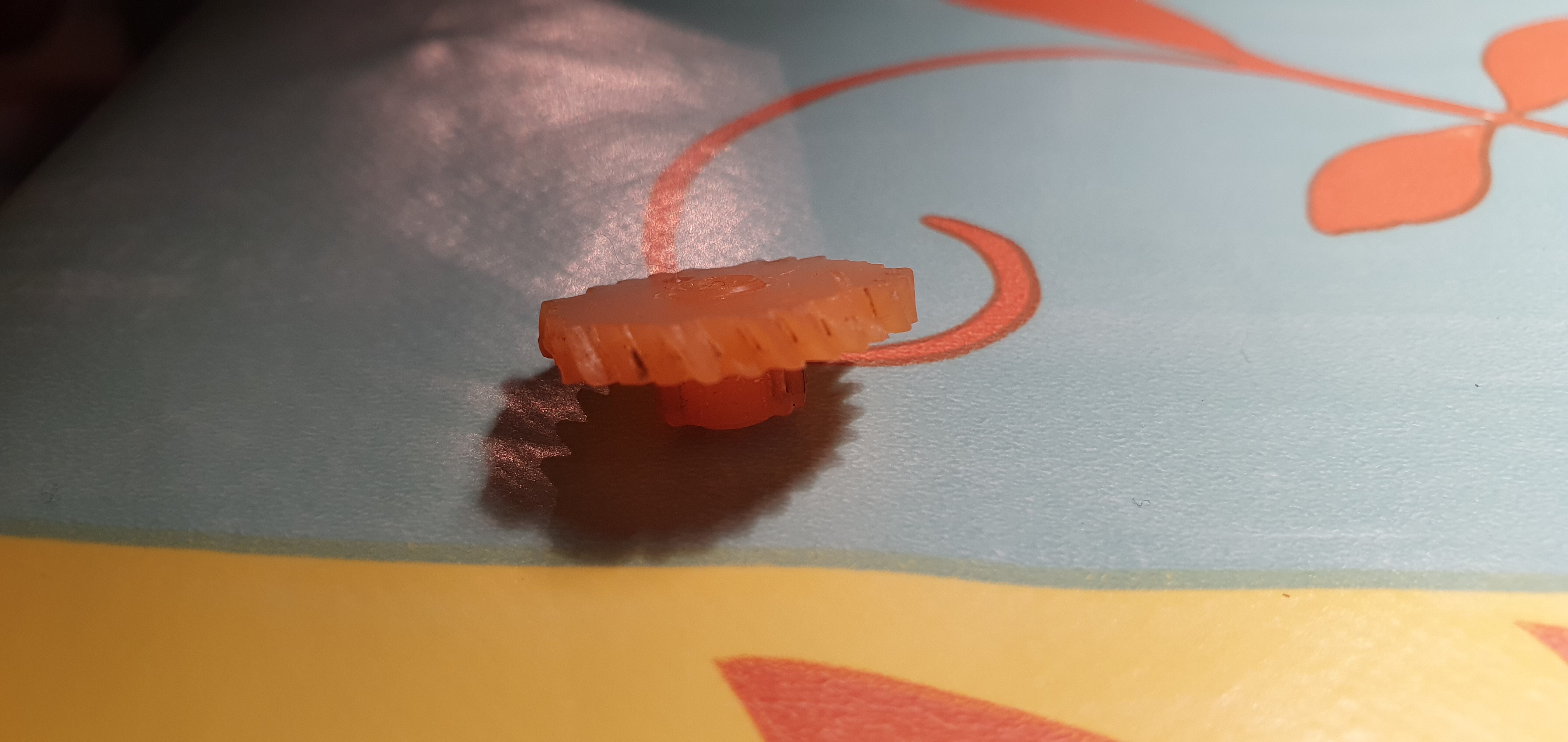

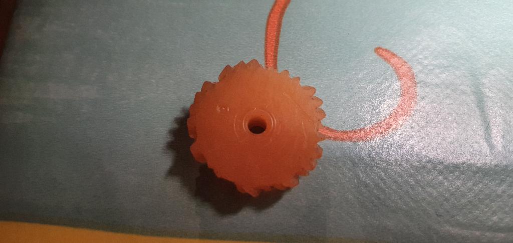

| Sujet : Restauration Radio cassette Philips D8419/00 Nouveau | De Duckydog Le 30-09-2021 à 19:40 sta |
voilà paul ,
la bête dans toute sa splendeur er pour couronner le tout ,il semble que les dents soient en bais
apparemment 32 dents sur celle ci
| Sujet : Restauration Radio cassette Philips D8419/00 Nouveau | De bocq18 Le 01-10-2021 à 03:54 sta |
bonjour à tous
oui les dents sont inclinées car il s'agit d'une denture hélicoïdale.Elle pour avantage d'assurer une conduite continue c'est à dire que les dents pignon et roue sont toujours en contact avec 2 ou3 voire 4 dents, . cette solution annule le jeu donc sans choc et donc sans bruit. Inconvénients :rendement un peu moins bon,poussée axiale sur les axes;taille plus difficile
Les engrenages d'une boite de vitesse de voiture sont à denture hélicoïdale.Si le denture était droite la boite de vitesse serait très bruyante ....
Le taillage des dents est plus difficile quant à la modélisation pour l'impression 3D il faut mesurer l'angle d'inclinaison .
bonne impression 3d

Ah, la tache se complique, non seulement je vais devoir faire un nouveau modèle mais en plus c'est un pignon hélicoïdal...
Du coup, je ne peux plus rien promettre, l'engrenage que j'avais déjà imprime avait une denture droite.
Faites moi parvenir les mesures exactes du pignon (au 1/10mm) ainsi que le nombre de dents et je verrai ce que je peux faire...
