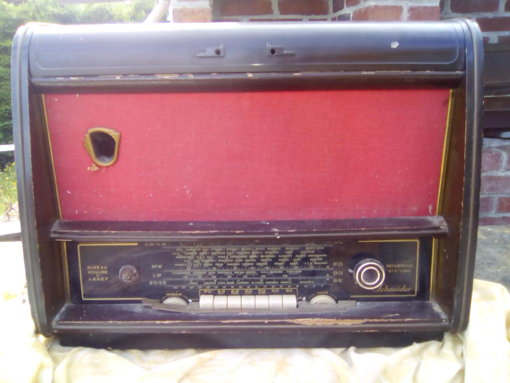

| Sujet : Schneider Bolero58 Nouveau | De Eniac2020 Le 10-07-2020 à 10:46 sta |

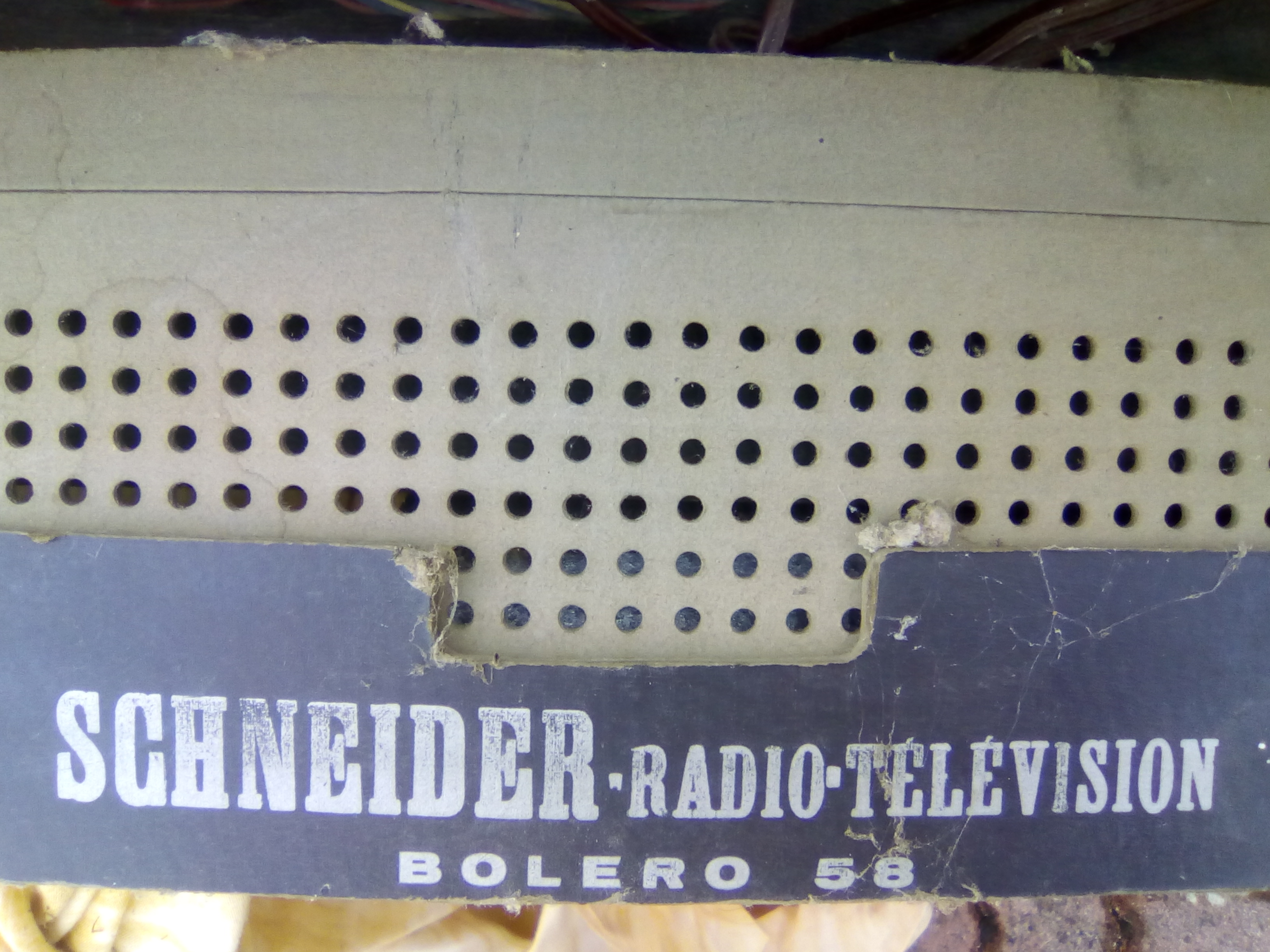

derniere trouvaille

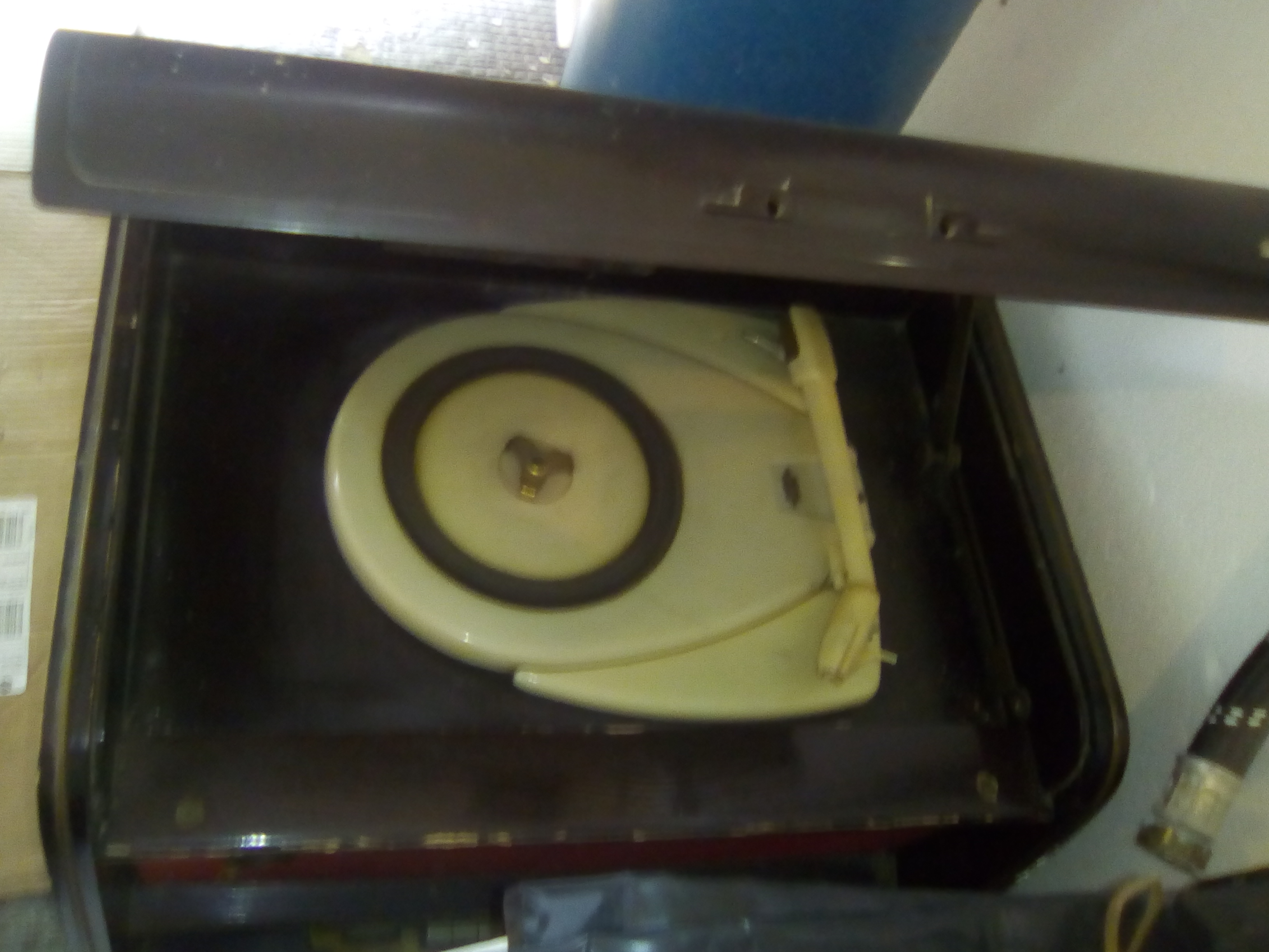

Sur le coup, je me suis dis, une grosse caisse pour un petit chassis....et là surprise, sur le net je viens de découvrir qu'il y a un tourne disques 4 vitesses. LOL!
il ferait aussi la fm. C'est peut être pour cela qu'il y a une antenne ronde.
A voir tout cela, à priori pas de tubes, mais j'en ai de rab. pour le plan cela ne doit pas poser de pb.
| Sujet : Schneider Bolero58 Nouveau | De michel87 Le 10-07-2020 à 11:10 sta |
Simple rappel au passage, ne pas oublier de mettre le sélecteur de tension sur la valeur la plus élevées et lire les'' trucs et astuces '' avant tout branchement.
Le clavier ne comporte pas de touche FM.
| Sujet : Schneider Bolero58 Nouveau | De f6cer Le 10-07-2020 à 11:24 sta |
L’antenne ronde est seulement la pour la télé par satellite

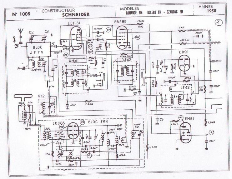

Salut, j'ai le Schneider romance FM, c'est le même schéma que le Boléro FM. Ci-joint. Bye.
Tango88
| Sujet : Schneider Bolero58 Nouveau | De Tango Le 10-07-2020 à 11:50 sta |
Le schéma partie BF
Tango88
| Sujet : Schneider Bolero58 Nouveau | De FOXPAT54 Le 10-07-2020 à 12:12 sta |

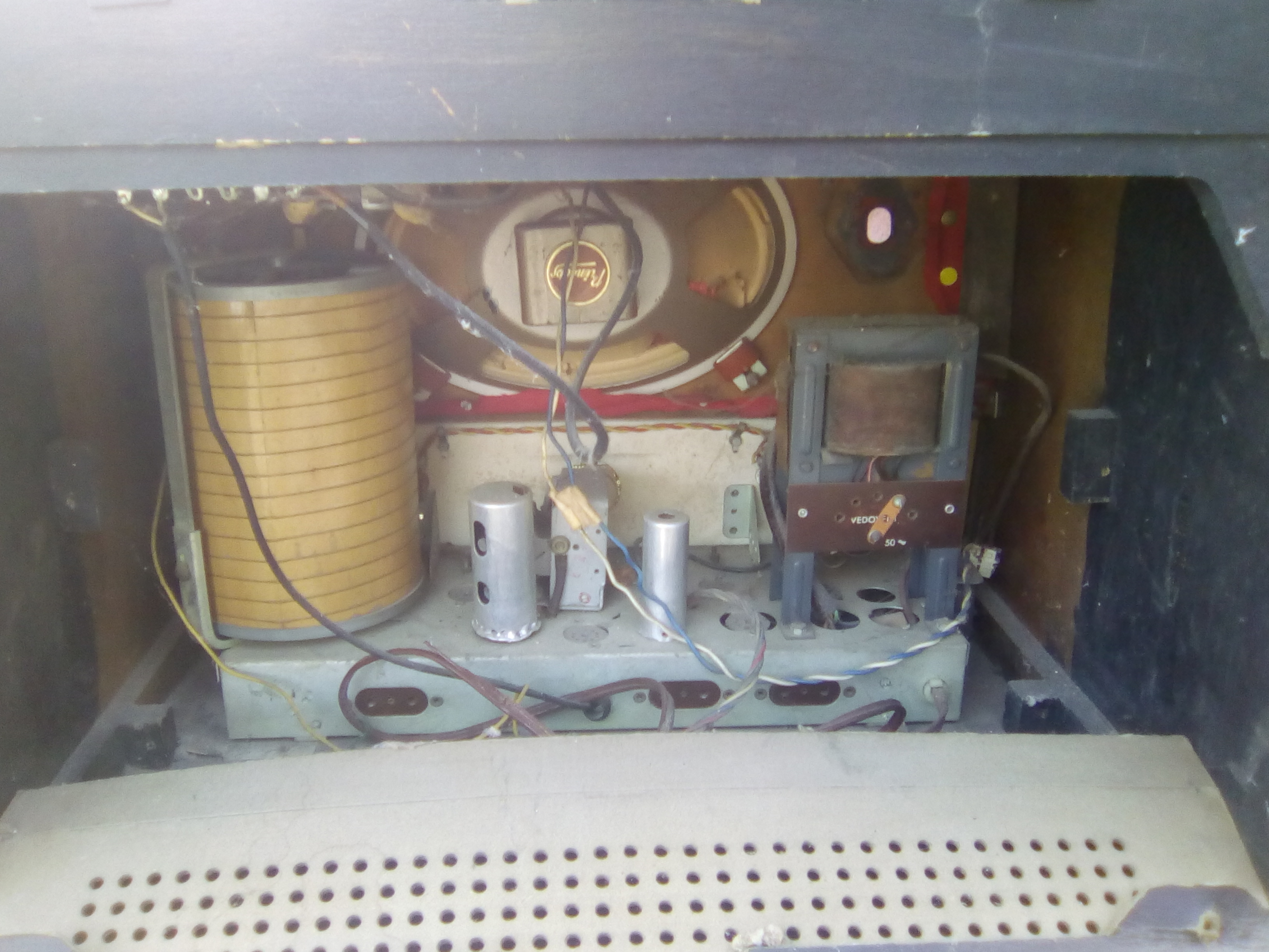

Effectivement,ce n'est pas un Boléro 58 FM.
Une antenne ronde pour la télé par satellite?Parfois on ne manque pas d'air sur ce forum! (ce n'est de ma part qu'une simple allusion au cadre-antenne à air).
L'originale petite platine tourne- disque est la célèbre S.T.A.R.E. ''Menuet'' et le plus gros soucis sur genre de platine,c'est d'avoir une cellule de lecture pièzo encore fonctionnelle.
Je n'avais jamais vu de Boléro avec un tissu de façade rouge qui d'ailleurs n'est pas du tout du meilleur effet.
Ce poste est très abîmé,alors bon courage pour sa remise en route et sa restauration.
Patrick.
| Sujet : Schneider Bolero58 Nouveau | De Joel8 Le 10-07-2020 à 12:14 sta |
| Sujet : Schneider Bolero58 Nouveau | De michel87 Le 10-07-2020 à 12:49 sta |
Le tissu de façade rouge n'est certainement pas d'origine.
Schneider n'aurait pas eu le mauvais goût d'équiper ses appareils d'une telle couleur de toile.
| Sujet : Schneider Bolero58 Nouveau | De FOXPAT54 Le 11-07-2020 à 07:28 sta |
C'est bien ce qui me semblait pour ce tissu rouge qui n'est pas d'origine.Dans l'ensemble ce poste est trop abîmé pour être remis en état et en plus il n'a pas la FM.Cependant,si la cellule de lecture du tourne-disque était encore opérationnelle,cela vaudrait certainement le coup de remettre en ce Boléro en fonction...

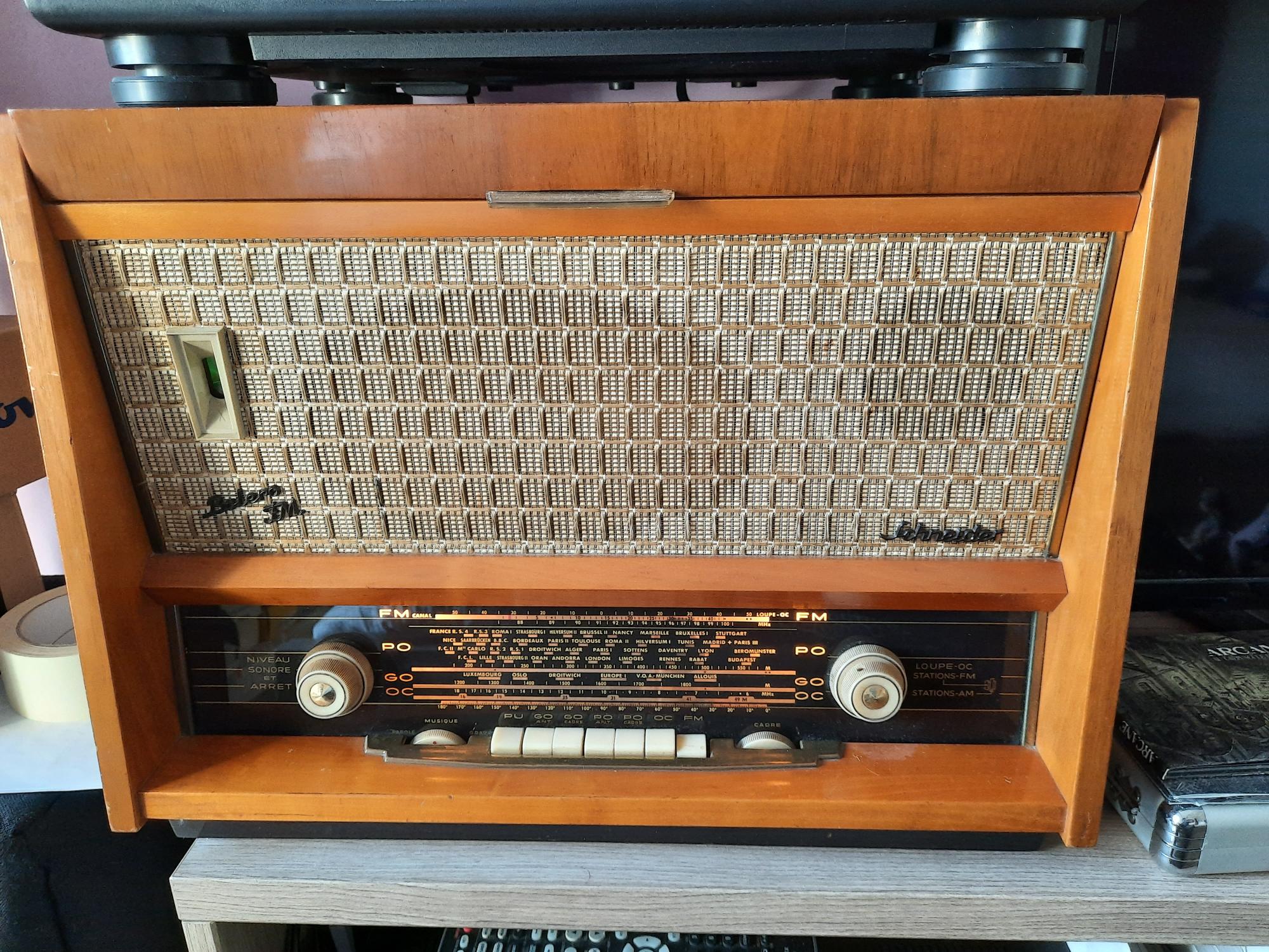

| Sujet : Schneider Bolero58 - problème radio Nouveau | De FranckR Le 12-03-2023 à 19:15 sta |
Je suis nouveau sur le forum et j'aurais une question :
je viens d'acquérir un poste Bolero FM de mes grand parents (photos ci jointes).
Or je ne capte qu'une seule chaine de radio malgré le fait que le bouton ''fm'' soit bien enclenché et qu'en tournant la molette fm de gauche à droite rien ne se passe.
J'ai pris en photo l'arrière du poste.
Pouvez-vous me dire si l'antenne est bien installée ou s'il manque des éléments pour pouvoir capter l'ensemble des chaines radio fm ?
| Sujet : Schneider Bolero58 - problème radio Nouveau | De f6cer Le 13-03-2023 à 10:38 sta |
A priori l’antenne serait mieux dans la prise coaxiale plutôt que dans la prise 300 Ohms

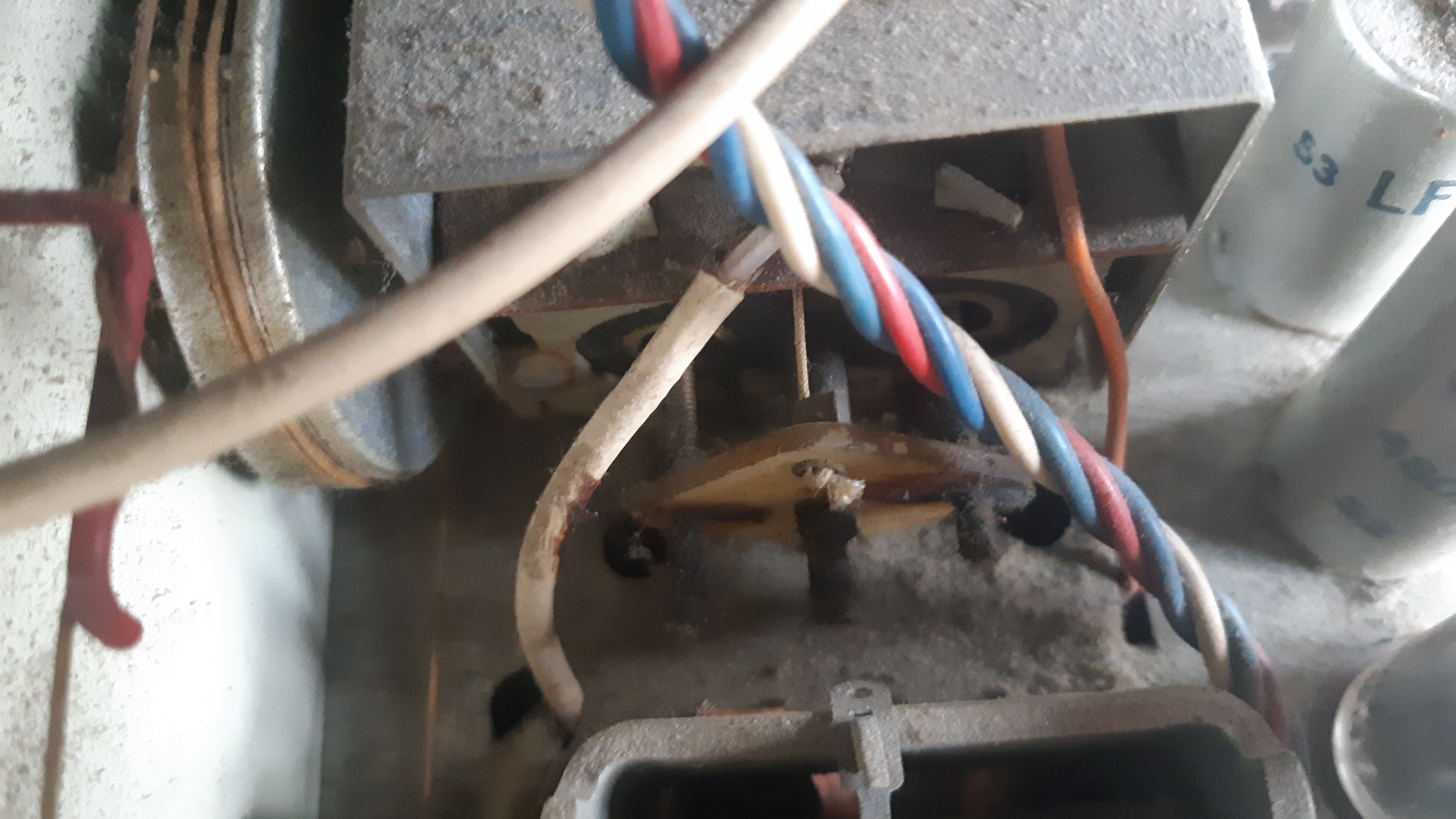

J'ai dans les mains le poste de FranckR, les noyaux bougent bien dans un sens mais ne reviennent pas, le circuit de la ficelle entraine bien la roue de la tête FM, mais c'est en interne que le mouvement ne ce fait pas. la ficelle interne à la tête est bien tendue et je ne vois pas comment est réalisé l'attraction, y a t il un ressort fixé sur le CV pour tirer les noyaux. (voir photo)
Je préfèrerais ne pas sortir la tête et risquer un problème avec le cheminement de la ficelle de l'aiguille et le calage correspondant.
Si vous aviez une photo de la même tête pour voir comment c'est réalisé
| Sujet : Schneider Bolero58 - problème radio Nouveau | De Jean Roland Le 29-03-2023 à 15:20 sta |
Bonjour tout le monde,
Comme sur l'image précédente, la ficelle est d'un coté fixée sur le plastique de la partie mobile, elle s'en va sur l'axe de commande en traversant celui-ci par un trou, fait deux tours sur ce dernier, rejoint un ressort qui est fixé de l'autre coté à l'extrémité de la tige de guidage du chariot.
je n'ai pu faire une image au niveau du passage de la ficelle sur l'axe de commande, l'ensemble noyau plongeur cache ce passage. Par contre voir l'image jointe pour la fixation du ressort.
JRL
| Sujet : Schneider Bolero58 - problème radio Nouveau | De pointcom Le 29-03-2023 à 16:21 sta |
Merci Jean Roland, c'est bien ça mais plus facile à dire qu'à faire, toutes les vis grippées, j'en suis au remontage et il me manque une rondelle, je ne sais même pas si elle était présente.
