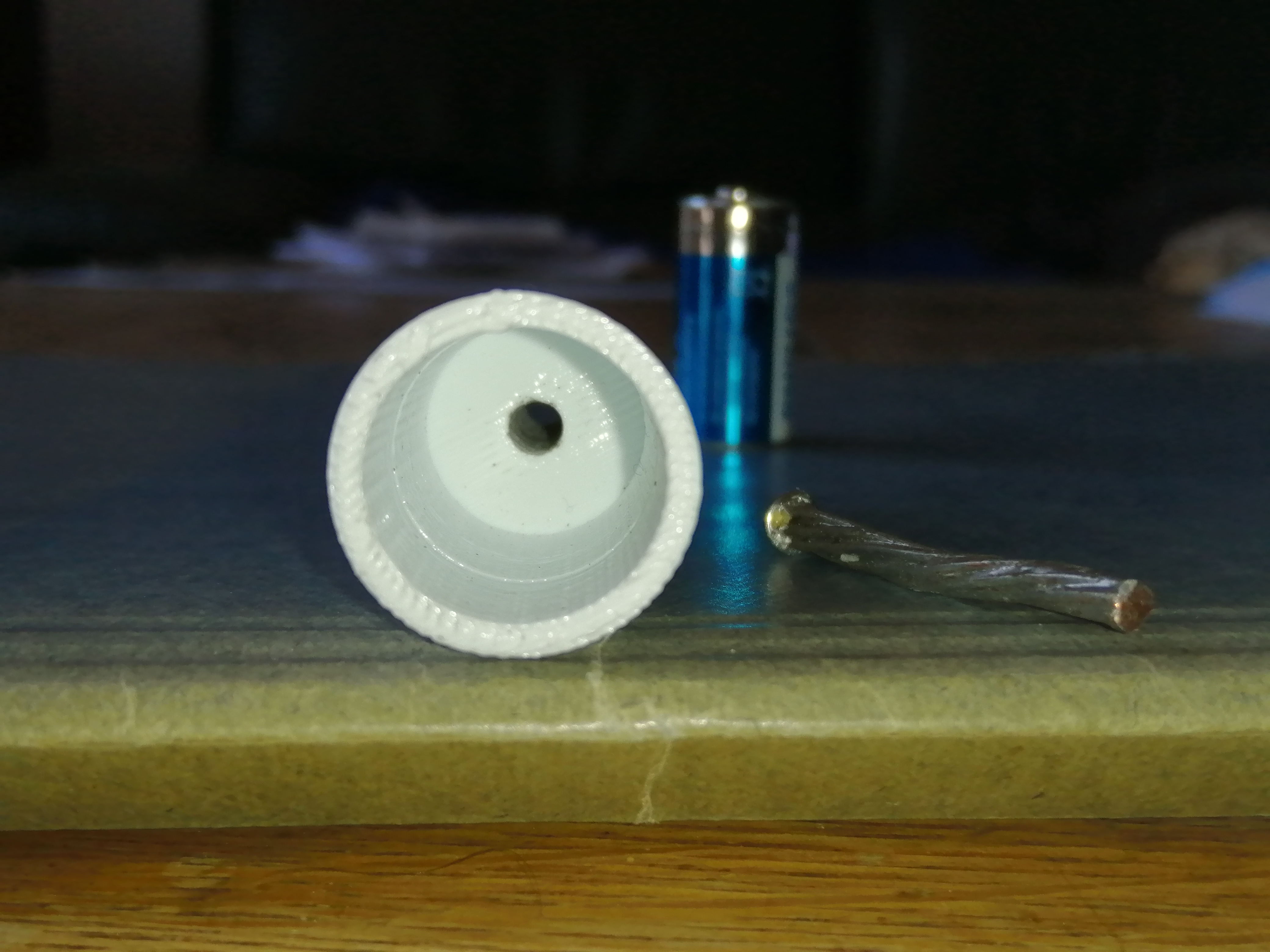

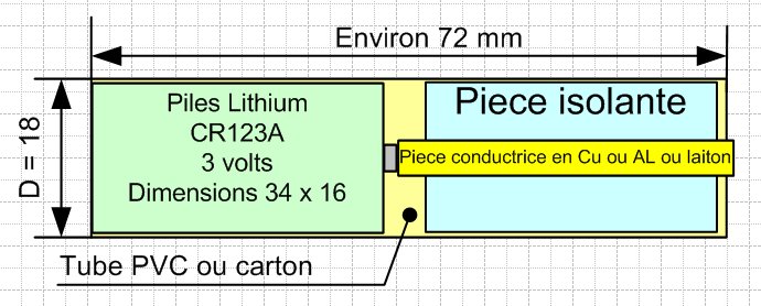

 en parcourant le forum, ds un post de 2010, j'ai trouvé une idée d'adaptateur de pile maison
 (2R10 vers CR123)

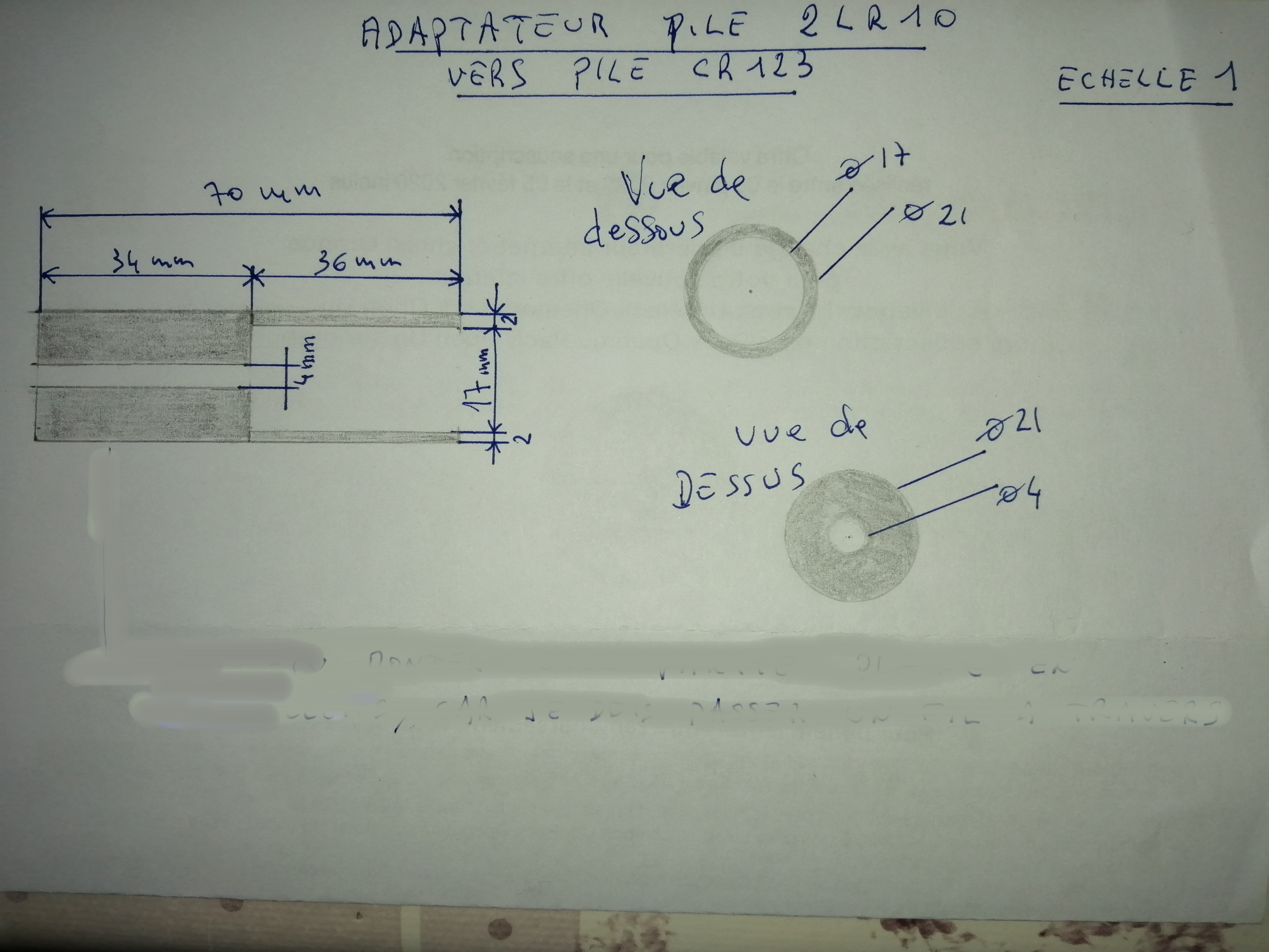

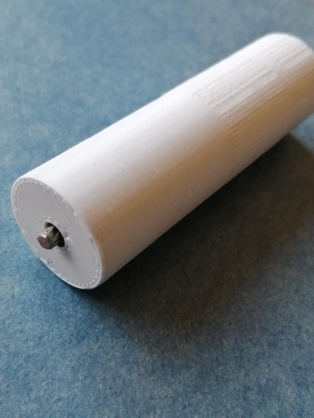

  http://www.tsf-radio.org/… du coup, j'ai fait un dessin et demandé à un pote de me le faire avec son imprimante 3D

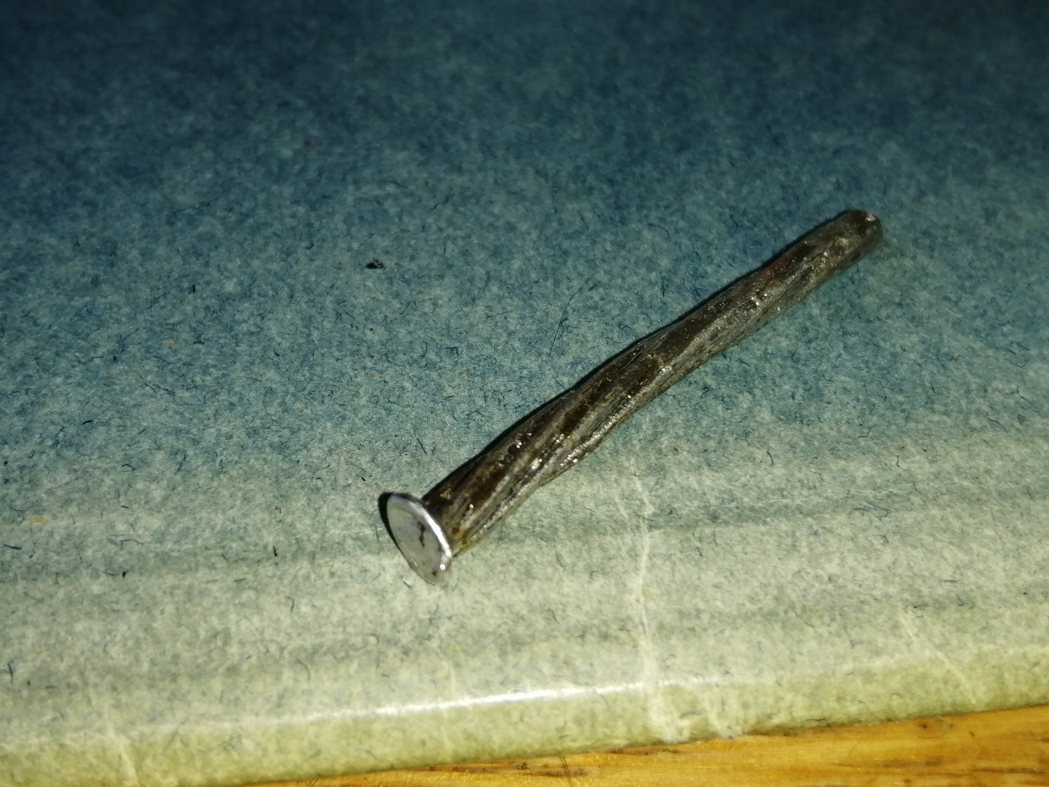

 j'ai fait la tige étamée avec du multi brins de 4 mm, et la tête avec un peu de fil téléphonique 6/10ème, mais çà peut être mieux avec du 1,5 carré
 je vous mets çà en pièces jointes
 merci pour l'idée

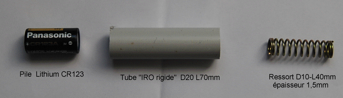

 une autre solution que j'utilise.
 le coût de la pile est de l'ordre de 4 Euros .
 joël22

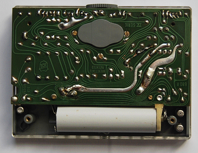

 Vu la dimension, pourquoi ne pas mettre un accus lipo 18650
 Il y en a même des rechargeable avec un chargeur téléphone
  https://fr.banggood.com/Z…
 Et avec un régulateur LDO 3.3 V et une ou 2 diodes pour limiter la tension ou un ajustable
  https://www.mouser.fr/dat….
 Qu'en pensez vous ?
| | | Sujet : adaptateur de pile pour centrad 819 Nouveau | De joel22  Le 22-04-2020 à 14:04 sta |
 le choix d'un accus ,pourquoi pas( avec  diodes en+).
 je ne connais pas le prix d'achat de cet accus ( avec chargeur éventuellement).
 l'utilisation de cette accu nécessite une recharge par rapport à la pile (normal)  elle est en service lors de la mesure de résistance
 la mise en place  de la pile  CR123 est elle plus justifiée?? mais à  part:
 facilité de remplacement ( limitation d'une pile à remplacer),
 aucune modification dans le circuit d'alimentation par ajout de diodes ,date de limite de fonctionnement qui est supérieur au fonctionnement à la pile du fabricant (Ah), autonomie de la pile non négligeable ,automonie tributaire du fontionnement Ohmmètre  et de la validité de la pile??
