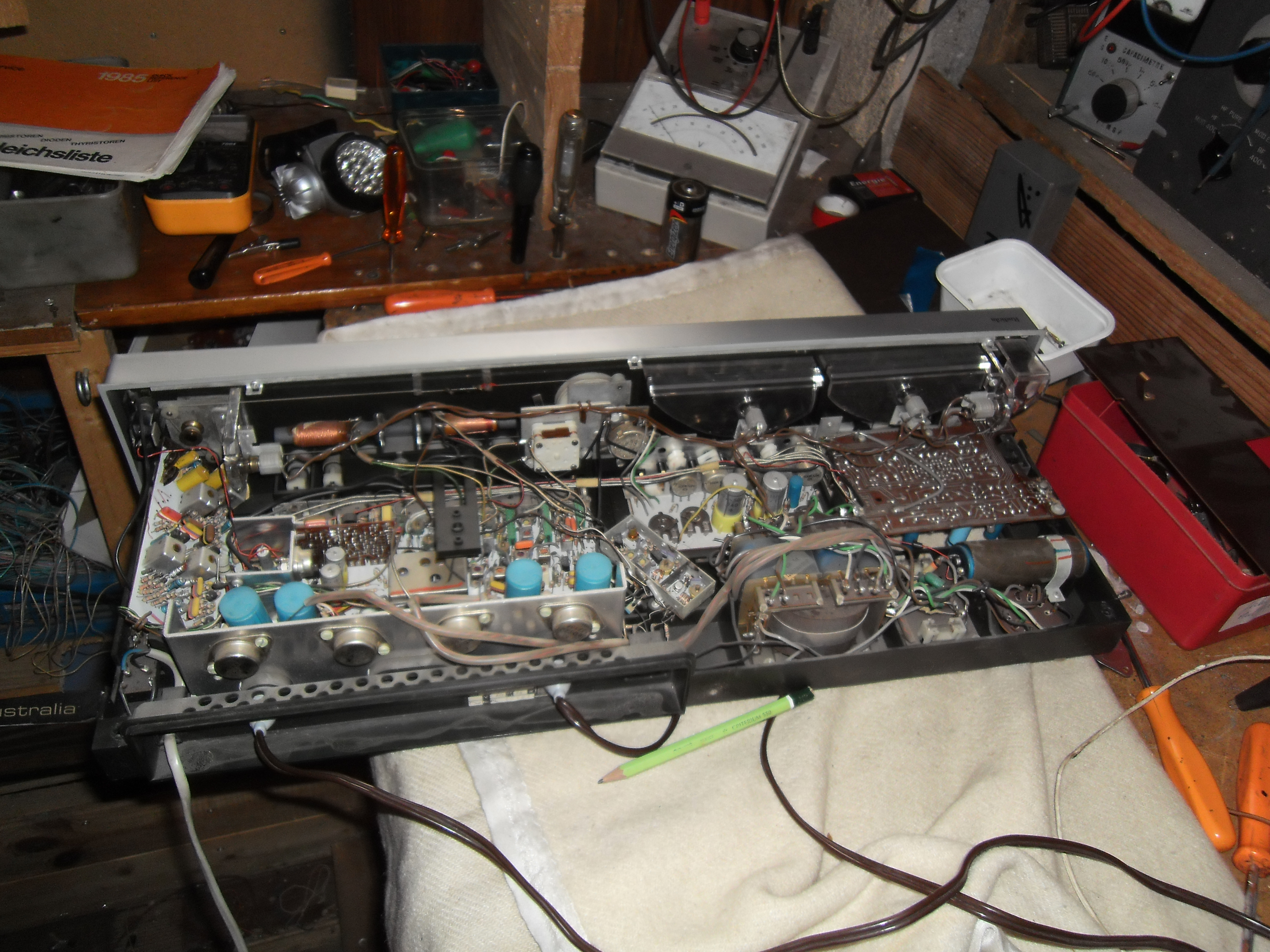

    bonjour , suite a mon desire d'arreté ,je viens de recevoir une personne qui désire remettre en etat une usine a gaz de radiola ce que je vais essayer de faire,mais je ne suis pas habithué a ce genre de matériel aussi j'aurais bien aimé avoir son shémas je vous donne les référence RA 5702/COZintrouvable sur docks tsf

    je sens que je vais m'amuser comme le dit F6CRV,les transistor de puissance ne sont pas du tout les meme ce sont 4 bdy20 ou 2n3055 aucun rapport avec les shéma sur docks tsf,c'est pour cela que j'ais dit ne pas avoir trouver de shémas et c'est justement la partie puissance qui est en panne

On reconnaît bien ici la signature typique de Philips qui passait directement du prototype de laboratoire au produit fini commercialisé sans aucune étape intermédiaire d'optimisation à la fabrication industrielle. Résultat: un aspect "bricolo-fouillis" avec des rajouts ci et là, des fils en pagaille, etc... C'est réparable avec un peu de soin et de patience (attention aux circuits imprimés réputés très fragiles chez cette marque, sujets aux décollements de pistes, etc...) et une fois remis en état cela fonctionne même plutôt assez bien. Bon courage...

    Si ce sont les amplis de puissance qui sont HS, et que la partie radio fonctionne c'est pas trop grave! car se sont des composants discrets pas de modules hybride ou autre joyeuseté.
    Donc dépannable avec des fonds de tiroirs!

    l'usine refonctionne tout au moins sur un canal,sur l'autre canal la tension d'alimentation est trop eleve je pense quand meme a trouver la solution bien que n'etant pas fortiche dans ce genre de materiel
