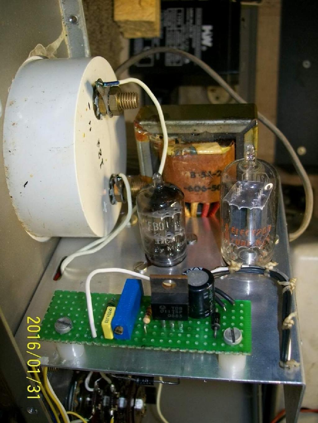

Un VTVM est bien pour travailler sur du matériel à tube.
Résistance d'entrée de 11 Mo, mesure jusqu'à 1500Vcc, facilité d'entretien 2 tubes en général pas plus, possibilité d'en supprimer la pile (pour l'ohmètre) et d'y implanter un LM317 à sa place.
Et surtout mesure avec une aiguille, excellent pour l'alignement des récepteurs.

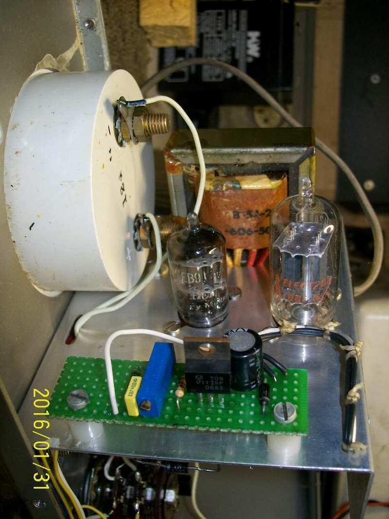

En photo un IM-13 avec un LM-317 remplaçant la pile interne.

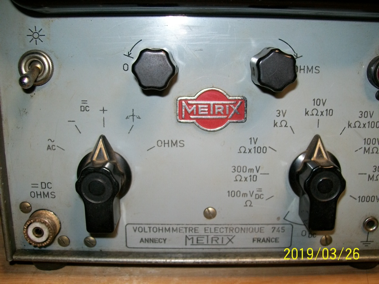

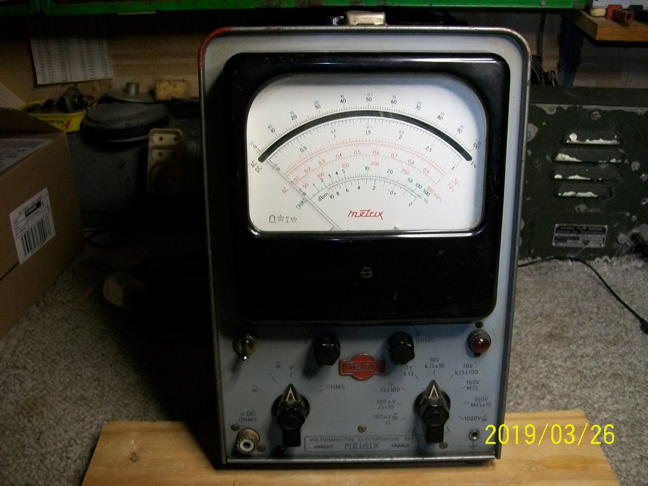

| Sujet : multimètre choix Nouveau | De Pascal Le 26-03-2019 à 21:31 sta |
Si notre ami Pc24 veut un VTVM Métrix, pesant près de 9 kg, avec une palanquée de 8 tubes, dont certains (E80F, EA52, E182CC) introuvables, et valant au moins 30 ou 40 le bout, quand on en trouve, je peux lui proposer un Métrix 745 personnel.
Cela peut aussi servir d'ancre de barque.
Equipé d'une sonde HF montant à plusieurs centaines de mHz, avec la documentation usine en plus. Je ne le vend pas, je le donne à qui veut venir le chercher dans le Sud Ouest. Pas d'envoi.
Je préfère nettement mes petits Heathkit de 2 kg, et sans pile.

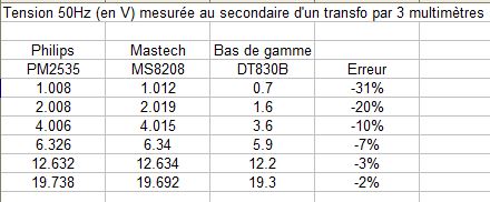

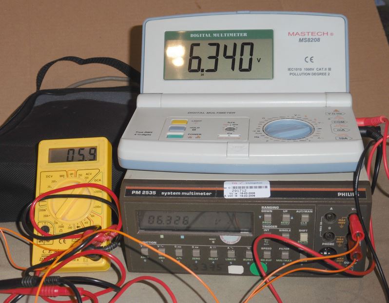

| Sujet : multimètre choix Nouveau | De blaisepascal Le 27-03-2019 à 00:48 sta |

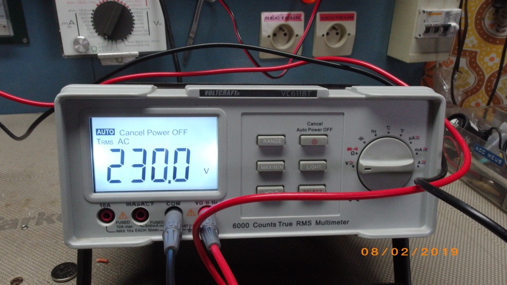

Bonsoir Pc24,
Vous aurez entre autre à mesurer les tensions alternatives de quelques volts ne serait-ce que pour vérifier les tensions de chauffage.
Évitez absolument les multimètre numériques bas de gamme aux possibilités très limitées de mesures de tensions alternative : souvent deux calibres, 200Vac et 750Vac.
Ils présentent une précision déplorable pour les faibles tensions.
Ci-contre un petit comparatif entre 3 multimètres, un multimètre de table Philips PM2535, un Mastech MS8208 qui présente quelques vrais calibres AC, et un bas de gamme type grande surface (DT830B). Ils sont reliés tous les 3 au secondaire d'un transfo alimenté par un variac.
Les deux premiers sont d'accord à mieux que 1%, le dernier donne des valeurs sous estimées pour les faibles tensions. Par exemple -10% pour une tension de chauffage de 4V.
La raison est probablement l'emploi d'un circuit redresseur basique dans lequel la tension de seuil des diodes diminue d'environ 0.4V la valeur mesurée.
Pascal

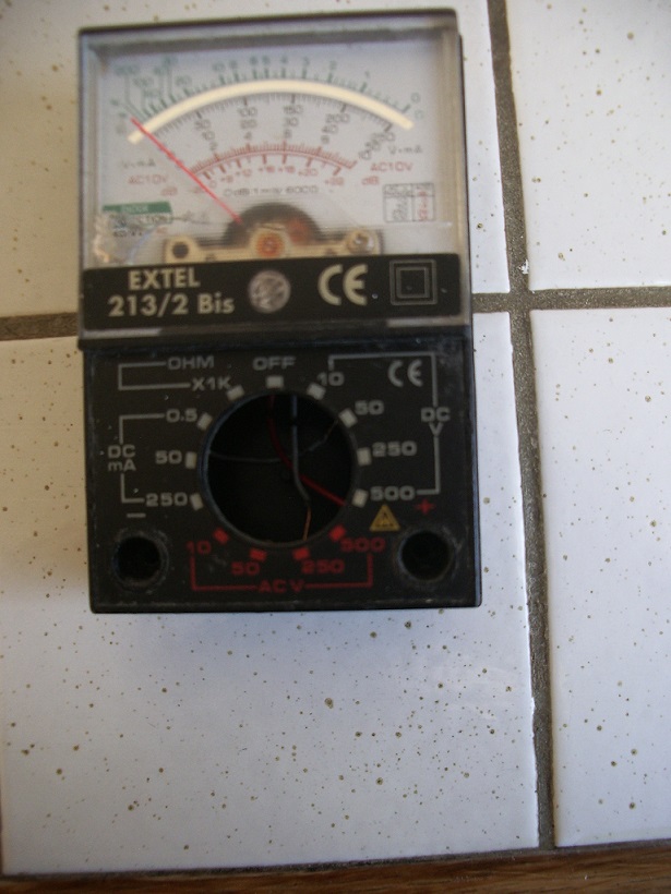

| Sujet : multimètre choix Nouveau | De pc24 Le 28-03-2019 à 07:38 sta |
J'ai vu le Victor de AE : un vrai couteau suisse qui sait tout faire.
Mais je me méfie peut-être à tord de l'auto-gamme ?
Très bonne idée, Michel (pour le galva, les doigts dans la prise c'est pour prendre la tension : elle remonte d'un coup !).
Et dire que j'ai jeté le galva de mon CDA102...
