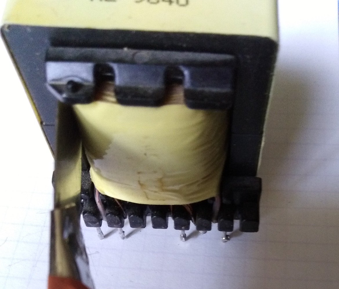

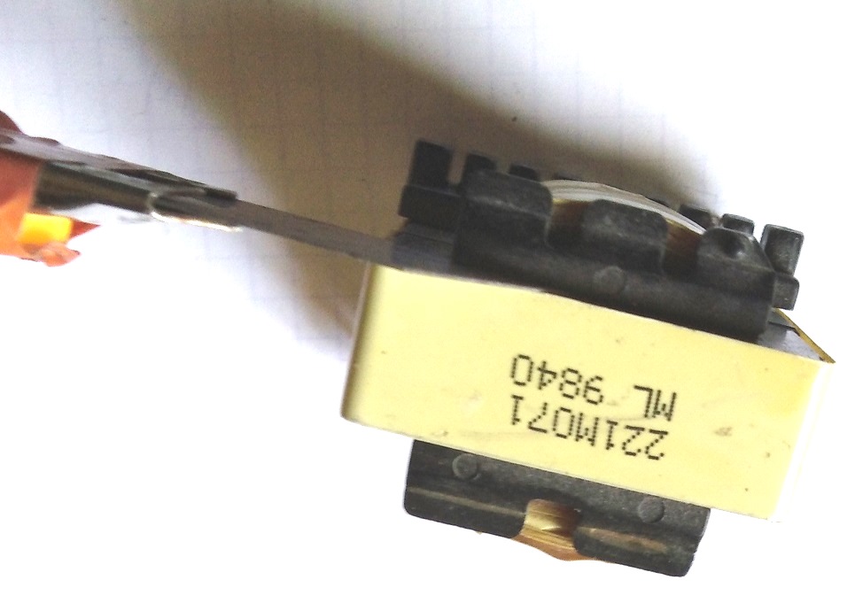

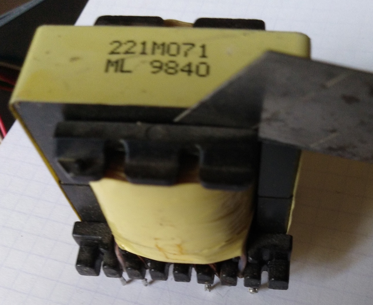

cela fait plusieurs années que je décolle les noyaux de ferrite pour pouvoir les réutiliser.
Il faut savoir que pour récupérer à la fois les ferrites et la carcasse en bon état il faut être méthodique.
1- à l'aide d'un cutter on dégage les traces éventuelle de colle entre la carcasse et la ferrite
2- on réalise cette opération aussi entre la ferrite et le bobinage (il faut qu'il n'y ai plus aucun point  de colle entre la carcasse et le noyau;voir images
3 - Il faut savoir que la colle se détériore vers 125° environ  pas question d'utiliser un four ou un chalumeau; cela serait voué à l'échec

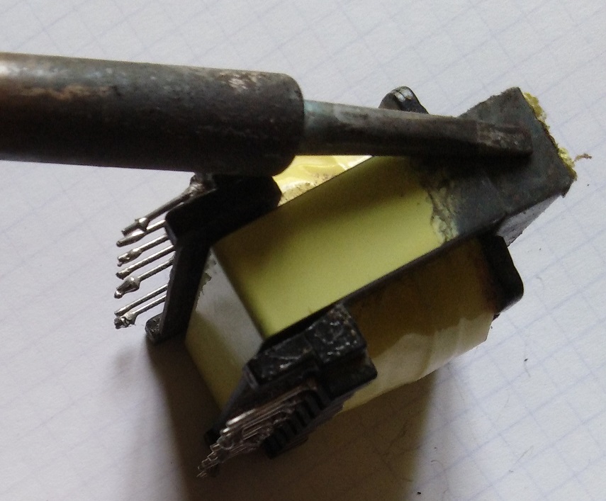

| Sujet : Solvants, colles et vernis Nouveau |  De bozec  Le 20-03-2019 à 20:15 sta |
 suite
 Pour le décollage on va utiliser simplement un fer à souder de 60w environ
4- sur l'établi on place une plaque de mousse au dessus de la quelle on va faire le décollage et pouvant recevoir la chute des pièces en ferrite (sinon la ferrite se brise en miette) on va réaliser l’opération de décollage au-dessus de cette zone.
5- Après  décollage du ruban péri métrique jaune, il faut repérer la liaison des deux parties de la ferrite (seule les parties externes sont collées la partie interne -au noyau n’est jamais collée ; ou alors je n’en ai jamais rencontré ; mettre à nu cette zone
6- Pour ce faire à l’aide du fer à souder  (60 w) en déplaçant ce dernier bien à plat sur la jonction de la  ferrite ; le transfo tenu à l’envers, et  alterner toute les cinq secondes côté droit et côté gauche, la partie supérieure se décolle en exerçant une légère traction avec la main. Cela peut prendre quelques minutes (6 à 8). Dégager maintenant la partie E de la ferrite.
On pourrait croire quand chauffant avec un fer plus chaud l’opération se réalise plus vite ; oui et non, car en cas de surchauffe la ferrite laisse échapper des fragments ou alors un fêle se crée
voir image
cordialement Bozec

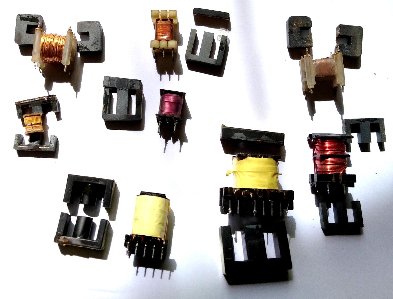

| Sujet : Solvants, colles et vernis Nouveau |  De bozec  Le 20-03-2019 à 20:21 sta |
 suite quelques  exemples
et un Pdf récapitulatif
