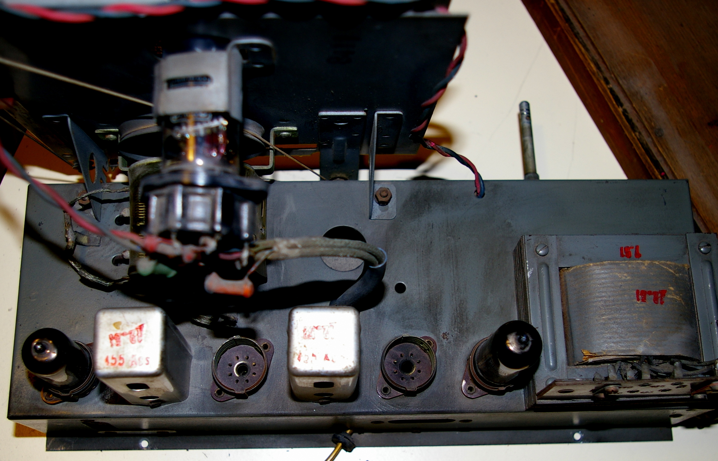

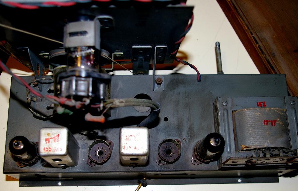

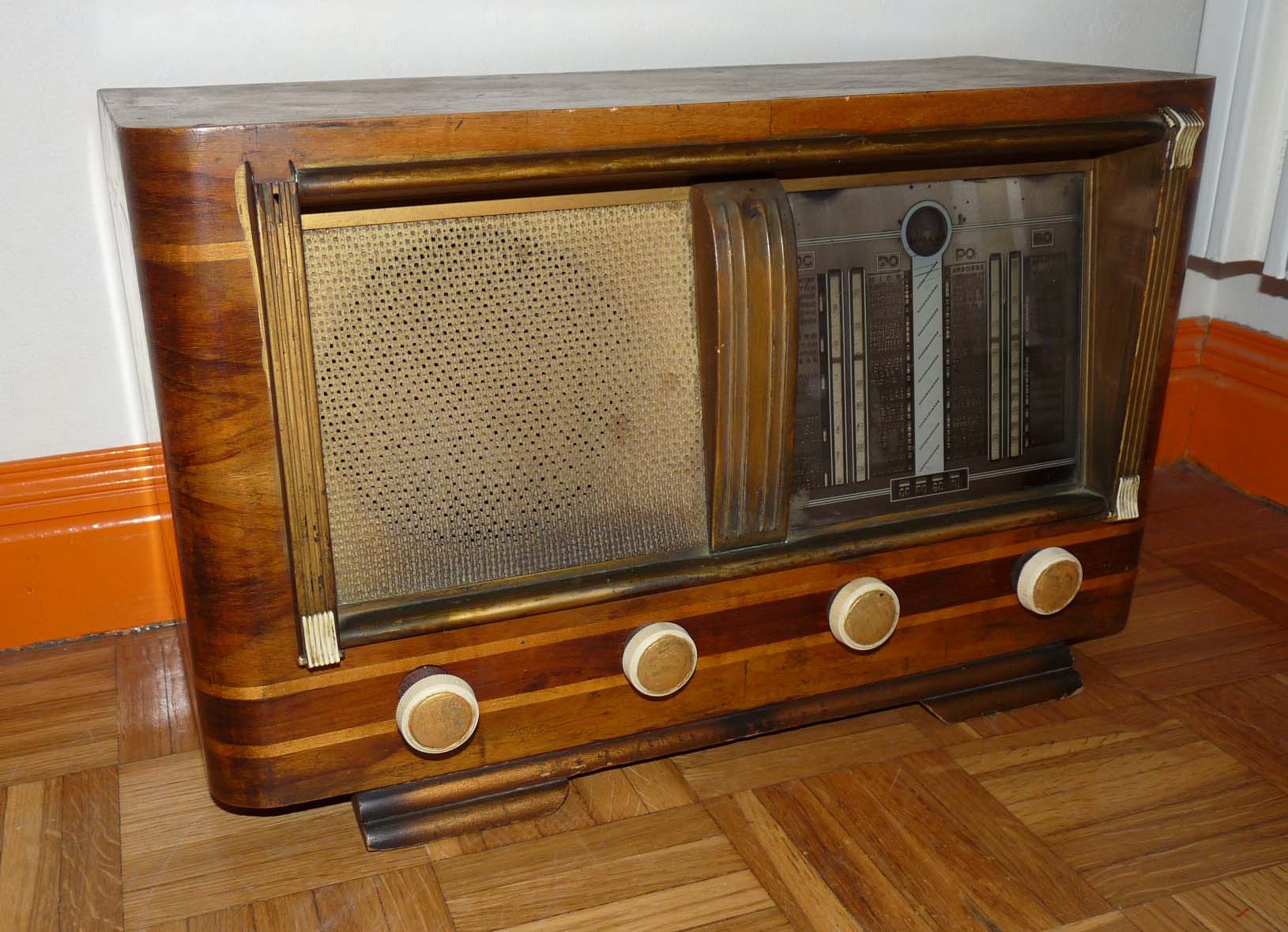

Je viens de découvrir le forum sur le poste MALONY à identifier de mai 2010. Je possède exactement le même modèle mais malheureusement je ne connais pas la date de fabrication, par contre je serais très intéressé de connaître le schéma électrique ou éventuellement le N° des lampes car je ne possède que la UCH42 et la UY41 sans être sur du bon emplacement ?
Avec mes sincères remerciements

D'après la Photo, le Poste Radio est un 4 x Tubes, alors que vous proposez un Modèle à 5 ?

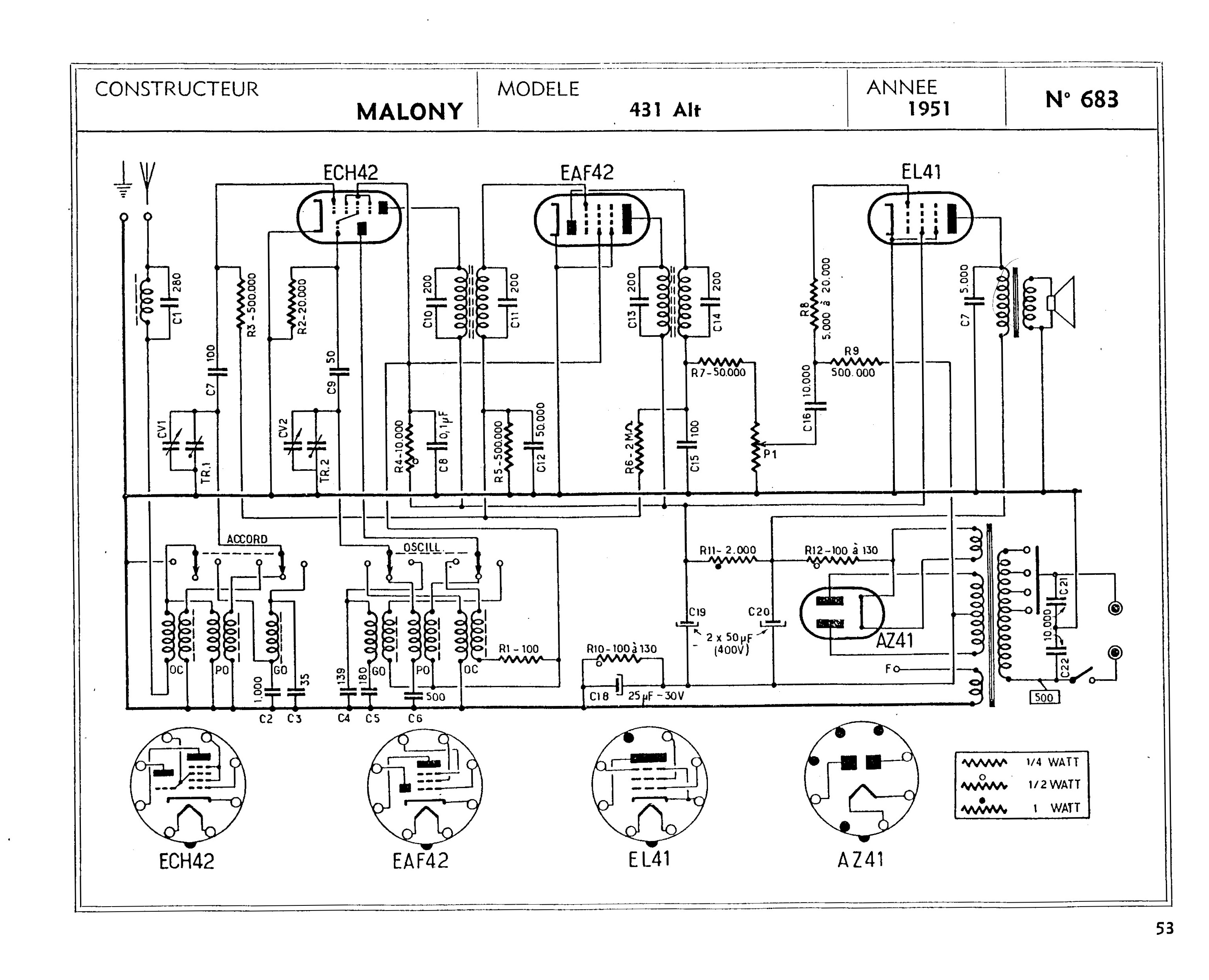

 Merci infiniment pour ces réponses RAPIDES ! Je dois vous signaler que je ne suis pas spécialiste en élèctronique radio, je sais tout simplement changer des lampes..., reconnaitre des composants et les souder c'est TOUT !!
Alors effectivement, il n'y a que 4 tubes sur ce poste et je n'en possède que 2 comme notés plus haut.

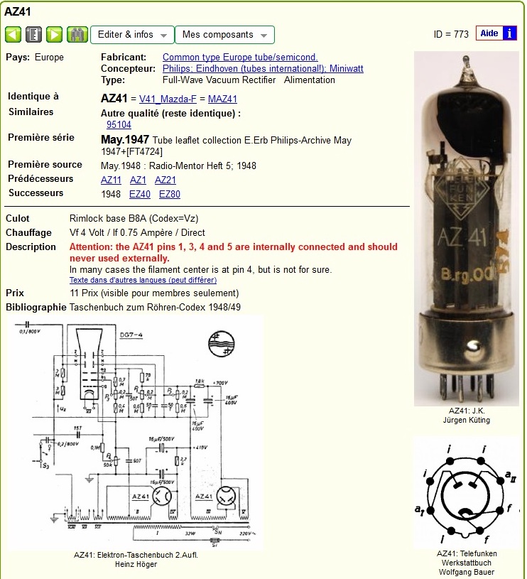

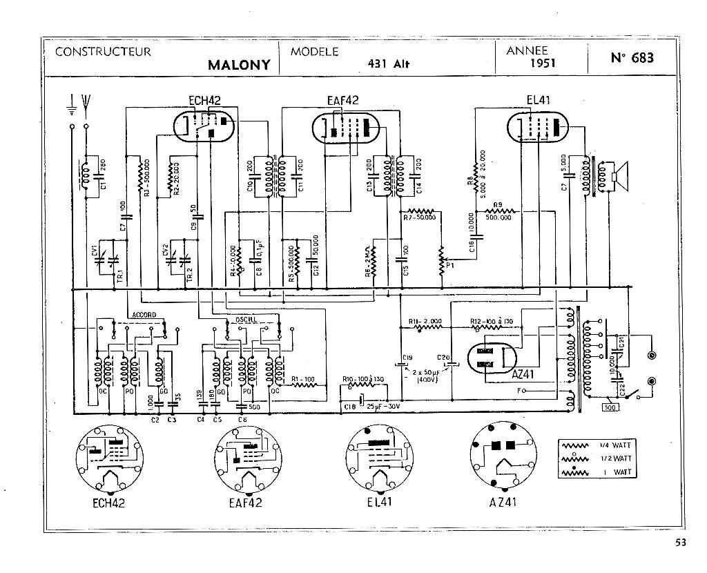

Dans le message de ''Gilbert'', j'ai bien trouvé sur le lien '' https://www.doctsf.com/gr…' un schéma à 4 tubes (en pièce jointe) mais le tube UY41 est remplacé par un tube AZ41 ? là mes piètres connaissances en radio me bloquent complètement...

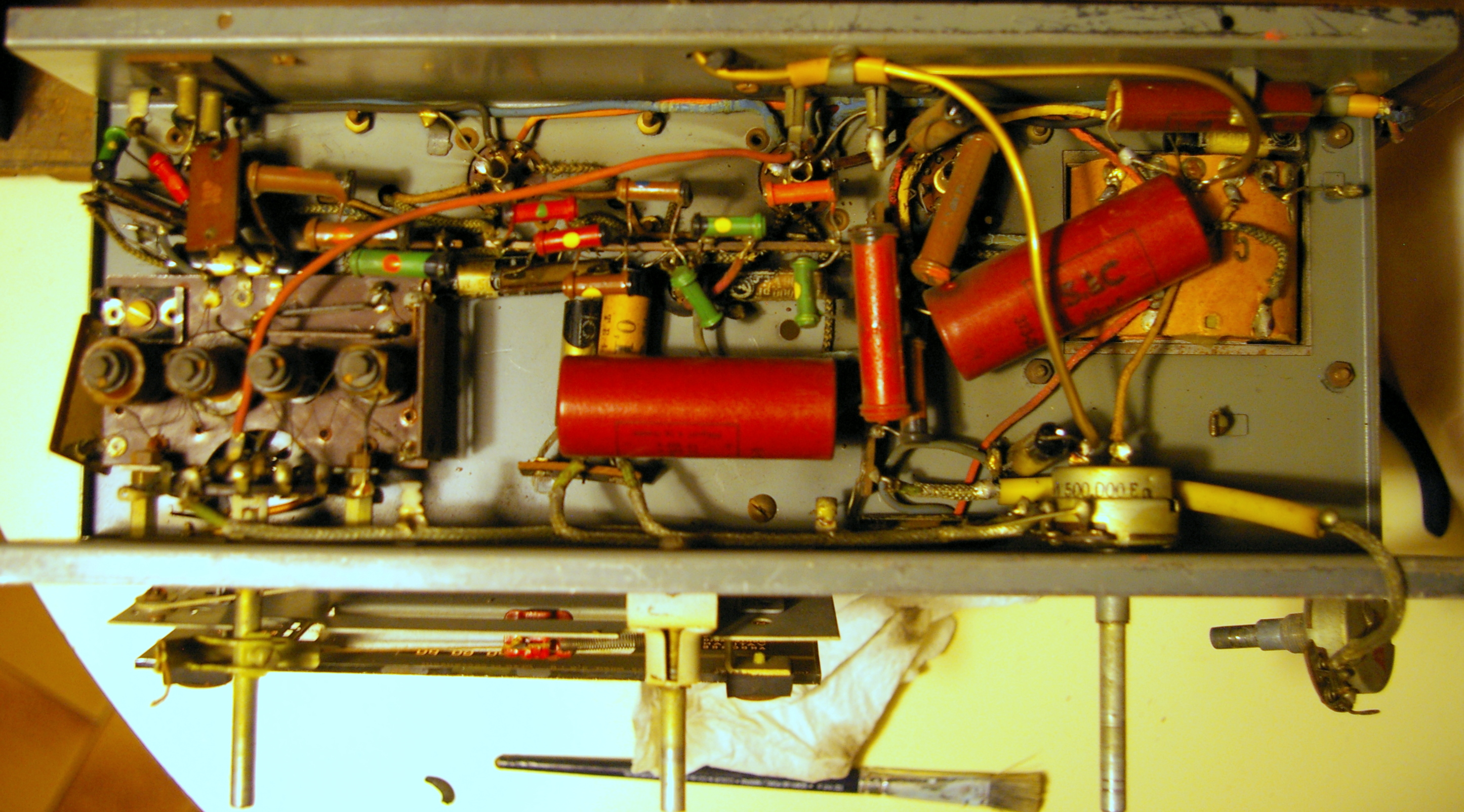

Le 2/5/2010 ''mobi'' avait sur ce site demandé des renseignements avec cette photo (en PJ)
même poste que celui que je possède. Si il possède tous les tubes, il pourrait me renseigner, mais comment le retrouver ??
Encore merci à tous

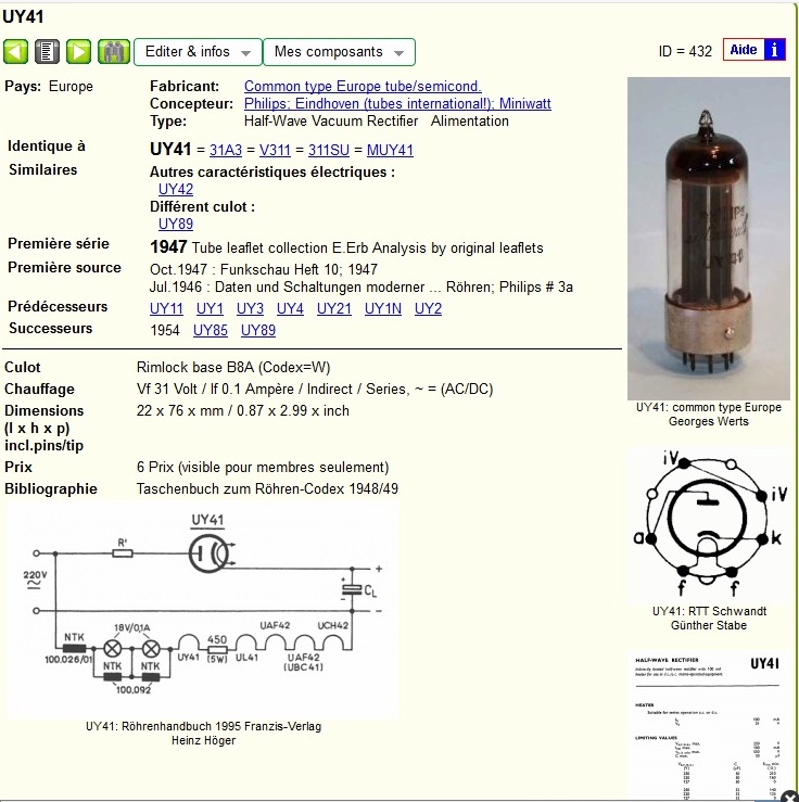

 Ah oui mal lu, vous avez donc une UCH42 et une UY41 donc le schéma devrait correspondre en partie mais la série de lampes est différente.
Il doit vous manquer une UL41 et une UAF42 je pense, mais vons n'avez pas la possibilité je pense de vous assurer que les UCH42 et UY41 présentes sont encore en bon état, la série ''U'' est quequefois un peu délicate et la UY41 souvent défectueuse.

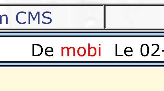

 Vous parlez de cette discussion de 2010  http://www.tsf-radio.org/… le pseudo de Mobi est en rouge, voir copie d'écran ci-contre vous n'avez qu'à cliquer dessus pour pouvoir lui envoyer un mail.

 Je pense avoir trouvé votre modèle ici  https://www.doctsf.com/ma… qui comporte en plus un oeil magique EM4, le schéma est dans la fiche du modèle.
| Sujet : MALONY à identifier Nouveau |  De HLJ  Le 17-02-2019 à 10:57 sta |
 L'indicateur cathodique d'accord ou oeil magique EM4 a en plus une fonction de préamplificateur basse fréquence ce qui permets ''d'économiser'' une lampe dans le montage.

 Bravo à tous les intervenants !!! j'étais vraiment novice dans ce genre de blog, mais j'avoue être ''bleuffé'' par la rapidité de la résolution des problèmes, merci à tous!
Maintenant je sais que je possède un poste MALONY de 1951 modèle 531 Alt avec son schéma et que l'oeil magique fait office de 5eme tube. je vais donc essayer de trouver les tubes manquants et ... je reviendrais sûrement vous revoir.
Bien cordialement et encore bravo !
| Sujet : MALONY à identifier Nouveau |  De HLJ  Le 17-02-2019 à 21:46 sta |
 Une remarque, on trouve deux types de lampes différents UAF41 et UAF42 sur le schéma, ils sont semblables, la UAF42 ayant remplacé la UAF41 qui a eu une vie éphémère de quelques années seulement.
