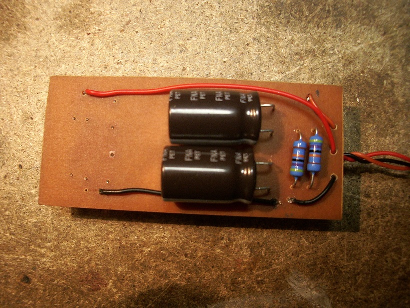

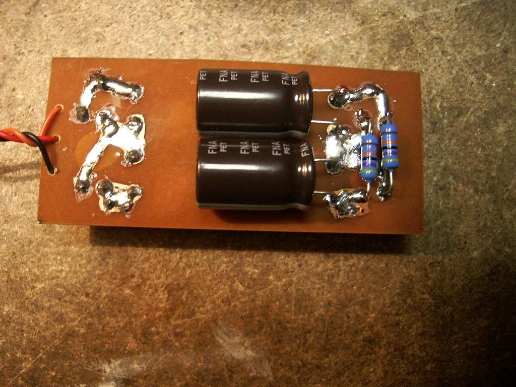

bonsoir à tous
je suis en train de restaurer un poste Proclamor type 51 de 1936.J'ai vidé le double condensateur (probablement 2 fois 8µf) Je le remplace par 2fois un montage série de deux condos 47µf 350v.(voir photos)
je désire passer un produit isolant sur tous les fils à nus et sur le circuit imprimé avant de remettre le tout dans l'ancienne enveloppe aluminium.
Que me conseillez vous ?
Comment caler le petit circuit imprimé pour qu'il ne bouge plus dans l'enveloppe aluminium?
Merci pour vos réponses
Bonne fin de soirée

Dans l'industrie, on trempait les cartes imprimées dans '' electrolube'' .
Mais il existe peut être des produits en aérosol plus simples à utiliser.

je suis un adepte inconditionnel du Sicaflex 11 FC

J'y coule de la paraffine.

Ou vous immobilisez dans le tube avec de la colle fusible en bâton (pistolet à colle)

Bonsoir de la gaine thermorétractable …

Pourquoi isoler les fils ?
Si le condo original est tubulaire comme je le pense, il n'est pas nécessaire d'isoler les fils car aucune partie métallique (fils, soudures ou autres parties sous tension) ne peut toucher l’enveloppe circulaire en alu.
Seul les bords du circuit ou le bord des nouveaux condos pourront toucher l'enveloppe.
Donc pas de problèmes d'isolation.
Maintenant on peut vouloir bloquer le circuit dans le condo pour éviter qu'il bouge. Dans ce cas voir les post au dessus

Quelques tours de ''chatterton'' autour des circuits à isoler puis remplir de colle thermo l'intérieur de l'ancien condo afin d'immobiliser le tout ...

Autre solution à l'ancienne: un morceau de bristol collé sur la face intérieure du boitier.

Coller à la colle fusible est il vraiment nécessaire?
Le jour ou il faudra re-intervenir, cela sera bien plus compliqué...
Pour les capas à remettre en état, voila ce que je fais: les fils de liaison (neufs) sont soudés directement sur les pattes des capas, de la gaine thermo ou du souplisso pour protéger les soudures et les pattes des capas. j'ai rarement trop de place dans l'ancien boitier sinon j'utilise des languettes de carton d'emballage.

On n'est pas obligé de remplir de colle fusible.
Quelques points pour caler suffisent, cela reste démontable sans trop d'effort.
Le silicone, c'est pas mal aussi.

| Sujet : isolation electrique Nouveau | De Schoser Le 20-11-2018 à 17:32 sta |
à bocq18 :
Dans votre 1er Message :
''condensateur (probablement 2 fois 8µf) Je les remplace par 2 fois un montage série de deux condos 47 µf 350 v''
- Je ne comprend pas ?... des Condos 8 µf remplacés par des 47 µf ?... La Lampe Redresseur va probablement souffrir ?
-- L'on trouve sans problème des Condos 10 µf en 350 v, 450 v et 500 Volts !
Dans mes ''Trucs et Astuces'' il y a plein d'Astuces dont la méthode de remise à neuf des Condensateurs Alu !
http://tsf-schoser-docume…/
Ci-Joint les deux Fichiers (pdf)
Bonne Réparation...
Amicalement,
| Sujet : isolation electrique Nouveau | De bocq18 Le 21-11-2018 à 08:23 sta |
Blaisepascal :c'est ce que j'ai fait avec la colle'' fusible''
Schoser Merci pour les fichier joints et les remarques
Sur l'enveloppe alu des deux condos de filtrage il n'y avait rien de marqué.
La valve est une AZ1, qui d’après la doc, admet un condo maxi de 50µF .A l'entrée je n'ai que 23µF et même chose en sortie. de plus le poste ne sera pas amené à fonctionner souvent.
Au premier essai la BF fonctionne,je dois regarder la MF et la HF cet après midi .
Bonne journée
