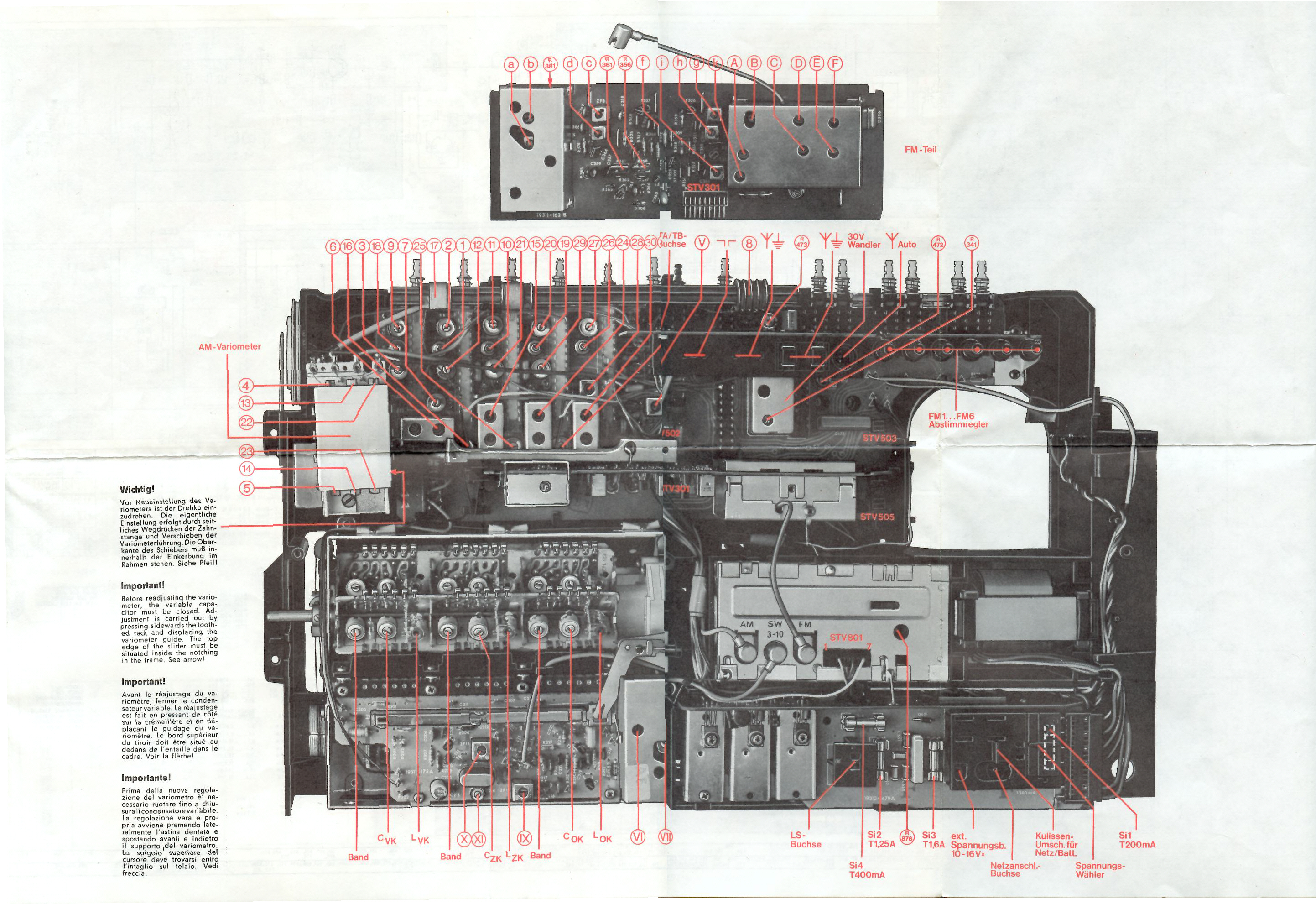

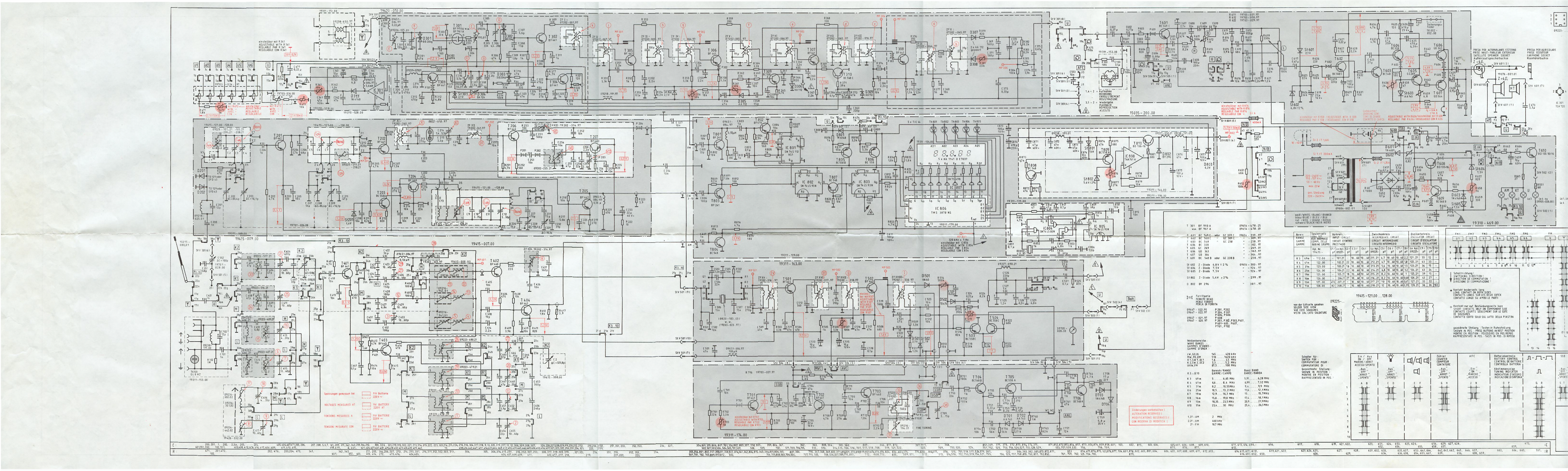

Sujet : schema de grundig 3400 Nouveau De pointcom  Le 06-10-2017 à 08:04 sta
    Voici toute la doc que j'ai sur le satellite 3000 identique au 3400 sauf l’aspect de la face avant.
    Cette documentation est conforme et m'a permis de remettre en état un 3400 .
    Profitez de vérifier l'état du condensateur de filtrage de l'alim, c'était la panne principale de l'appareil que j'ai eu dans mes mains, condensateur en court circuit.
    Amicalement

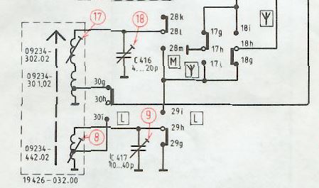

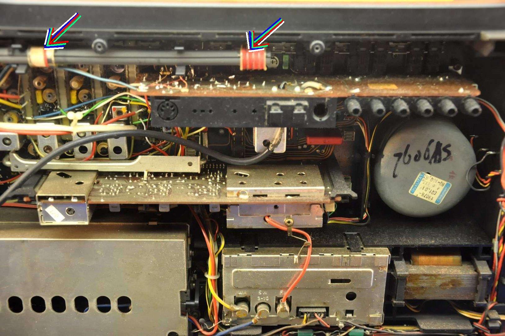

Sujet : schema de grundig 3400 Nouveau De nouri  Le 23-10-2017 à 08:13 sta
    bjr je cherche le schema de bobine ferrite recepteur grundig 3400
.PFI
Sujet : schema de grundig 3400 Nouveau De Schoser  Le 23-10-2017 à 12:32 sta
    Je vous ai donné le lien vers la Doc constructeur, celle-ci devrait vous permettre de remettre en état le cadre ferrite ?
