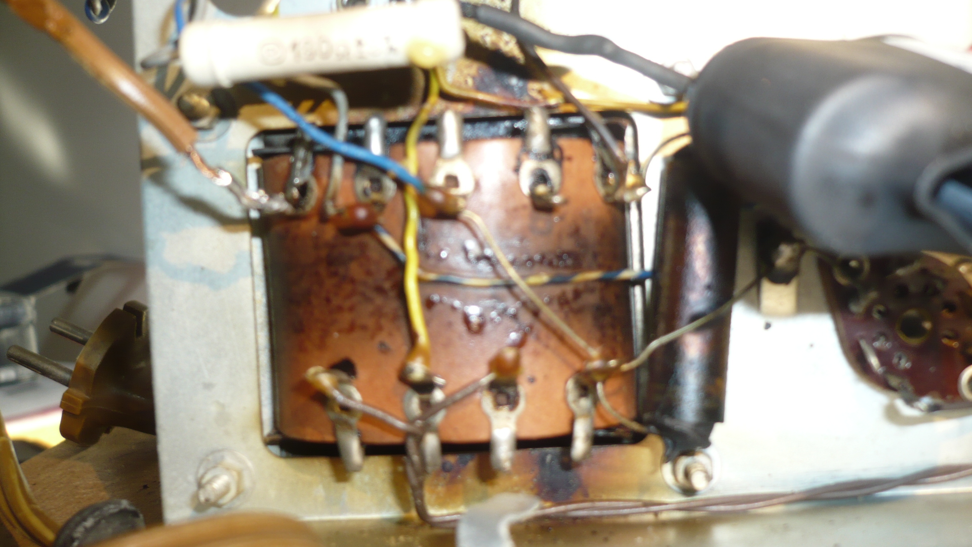

A l'atelier je me rends compte que le transfo d'alim à été en surchauffe, le carton qui entoure le câblage électrique a noirci.
Que dois-je faire

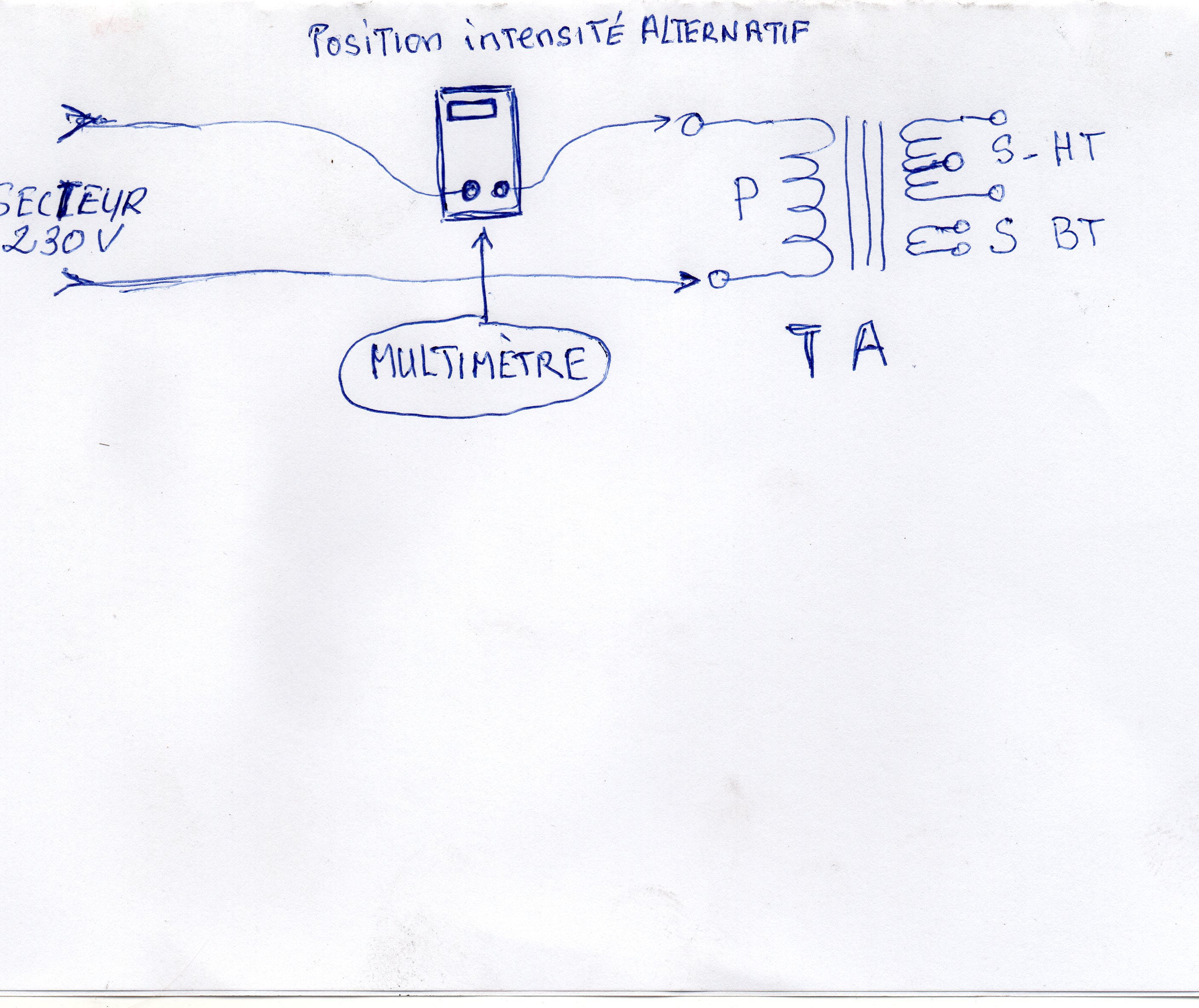

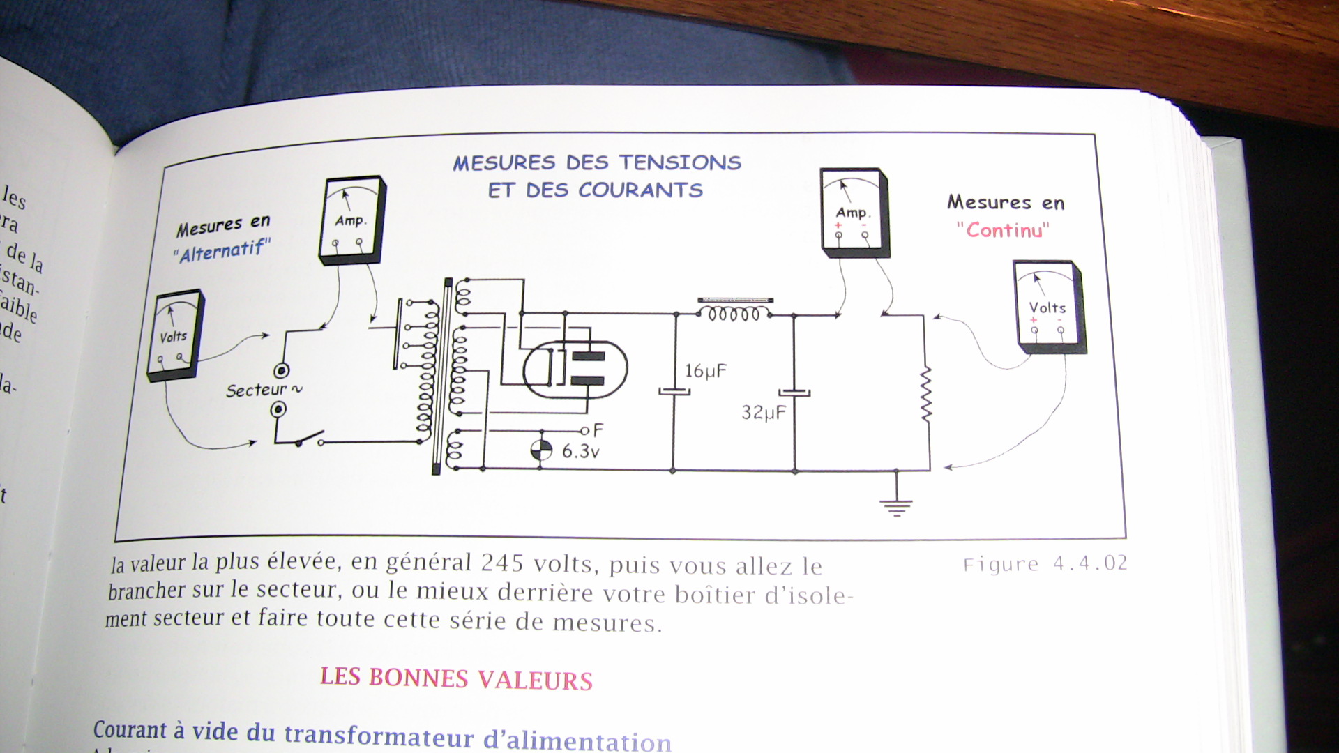

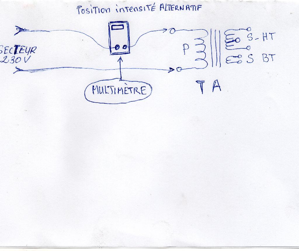

Afin de voir si votre transformateur est bon ou mort :
-1 enlever tous les tubes ( et repérer où ils se trouvaient, croquis ou photos ) ainsi que les deux ampoules cadran. De cette manière, on enlève tout ce qui consomme.
-2 cavalier fusible en position maxi 245 volts, ampèremètre alternatif branché en série sur la fiche secteur. J'ai bien dit en série ! voir le schéma en pièce jointe.
3- Si votre transformateur est bon, un courant de 50 mA doit s'afficher sur votre appareil de mesure. Une valeur maxi de 150mA est encore acceptable. Par ce procédé, on mesure le courant à vide du transformateur encore appelé courant d'aimantation du transformateur. ( Source EPR, merci à ses auteurs pour cette bonne info) On a fait une mesure sur le primaire du transformateur.
4- On passe maintenant aux deux secondaires hautes tension. On utilise un voltmètre alternatif et on se branche sur une extrémité, d'une part et au point milieu d'autre part.
On lit une tension n°1. On recommence avec l'autre extrémité et le point milieu et on lit une tension n°2. Voir encore le schéma en pièce jointe. Si votre transformateur est bon, les deux tensions sont pratiquement identiques à deux ou trois volts près. Une grosse différence de tension indiquera que des spires sont en court-circuit.
5-Avez vous lu ''la radio, mais c'est très simple'', comme on vous l'avait conseillé il y a quelques mois ?

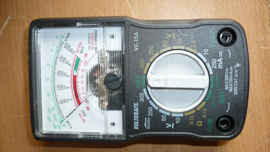

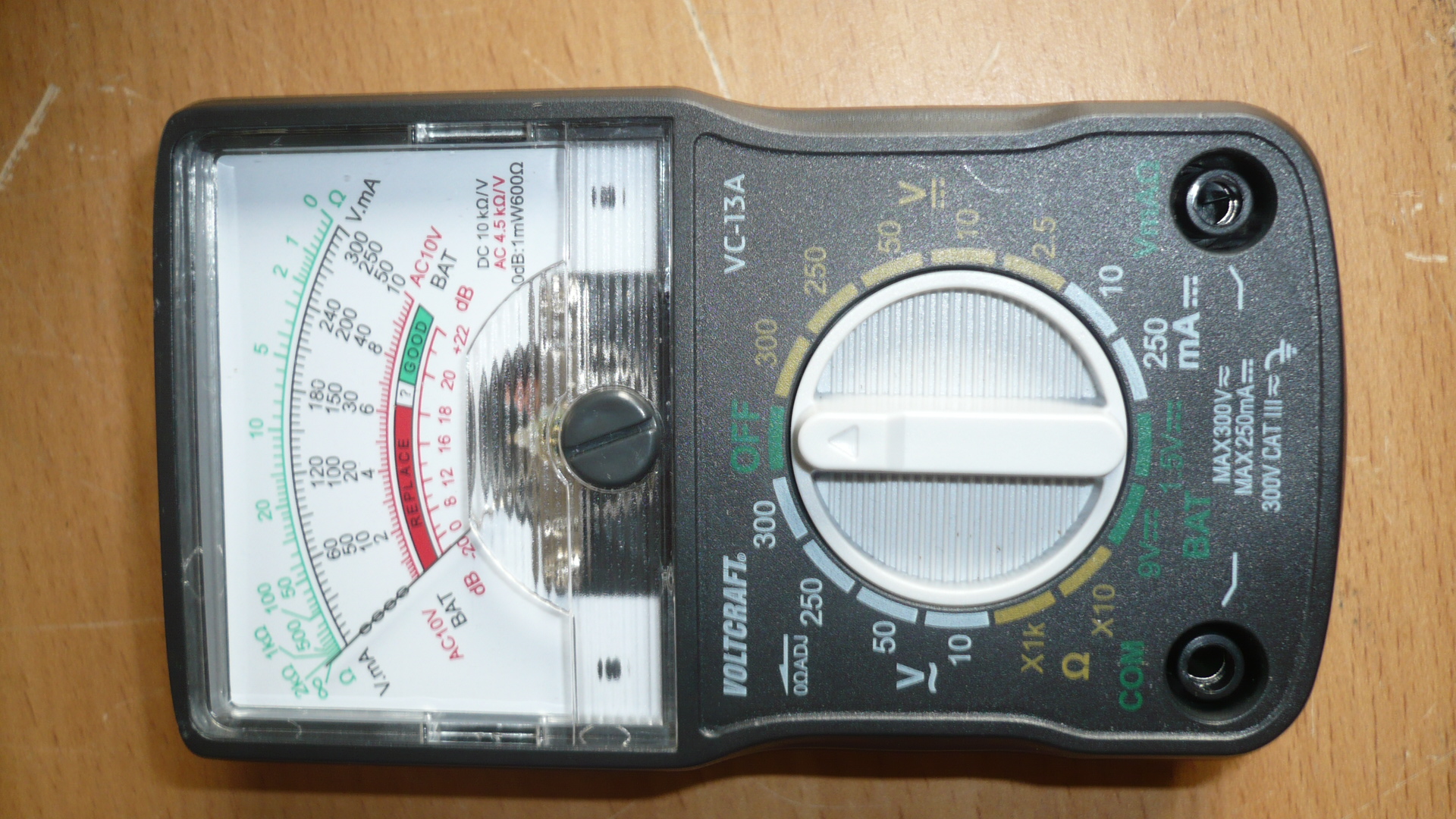

J'ai retiré les tubes radio de leur socle,
J'ai mis le sélecteur de tension sur 245v
J'ai mis le multimètre analogique sur 250v
La mesure est prise en série
La lecture est de 300mA
Qu'en pensez vous
Sujet : Ducretet thomson L635 Nouveau | De f6cer Le 13-10-2017 à 15:46 sta |
Bravo, vous avez gagné , arriver a lire 300mA avec un multimètre sur le calibre 250V est une grande premiere et une remarquable performance
Sujet : Ducretet thomson L635 Nouveau | De caseveck Le 13-10-2017 à 16:39 sta |
je crois que le mieux ce serait d'apprendre a ce servir d'un multimetre,avant de vouloir dépanné une radio je crois que vous vous fiché des personnes qui essaye de vous renseigner ou alors vous etes d'une nullité incroyable
Sujet : Ducretet thomson L635 Nouveau | De f1spi Le 13-10-2017 à 16:59 sta |

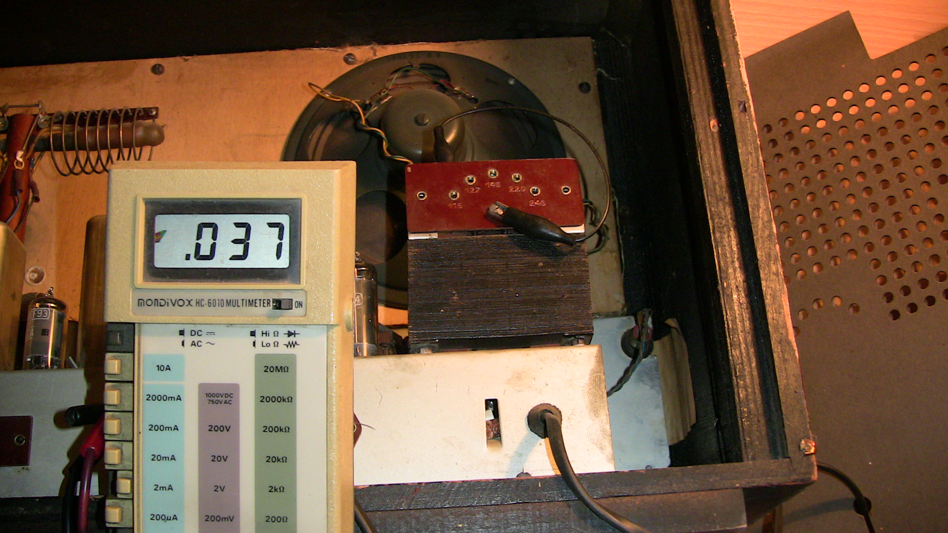

Sujet : Ducretet thomson L635 Nouveau | De schlegel Le 13-10-2017 à 21:20 sta |
(une photo du transfo malade.
J'ai branché en série la connexion de gauche en haut après avoir dessoudé le câble marron,
d'où la mesure de 310mA.

Avant de rédiger l'avis de décès du transfo, 2 vérifications :
- Plus haut (15h04), vous dites que votre multimètre est réglé sur 250V. C'est incohérent avec la mesure. Vous confirmez ?
- Vérifier l'absence de court-circuit externe au transfo sur le câblage d'un des secondaires (à cause d'un isolant dégradé par exemple). Par exemple, répéter la mesure d'intensité primaire après avoir déconnecté les secondaires.

Sujet : Ducretet thomson L635 Nouveau | De tchobane Le 13-10-2017 à 23:14 sta |
Votre Transfo n' a pas trop changée de couleur ..Je parle de petit brunissement du carton
isolant--- Le Tr il a l' air propre ..Mais le habit ne fait pas moine meme en Electricité il faut
se méfier de ce qui parait trop beau pour être vrai ..Pour commencer mettes votre
multimètre sur la position de mesure o--> 1 Ampère et recommences vos mesures de
débit a vide . Quitte d'augmenter la sensibilité après votre 1 Er mesure sur 100 MA.
Il se peut que vous trouvères un débit plus raisonnable ..Un peu similaire a ce qui a été dit
au début sur le croquis ..A l' avenir évites de confondre les Volts --Ampères et les Ohms ..
Votre Metrix vous dira merci ..

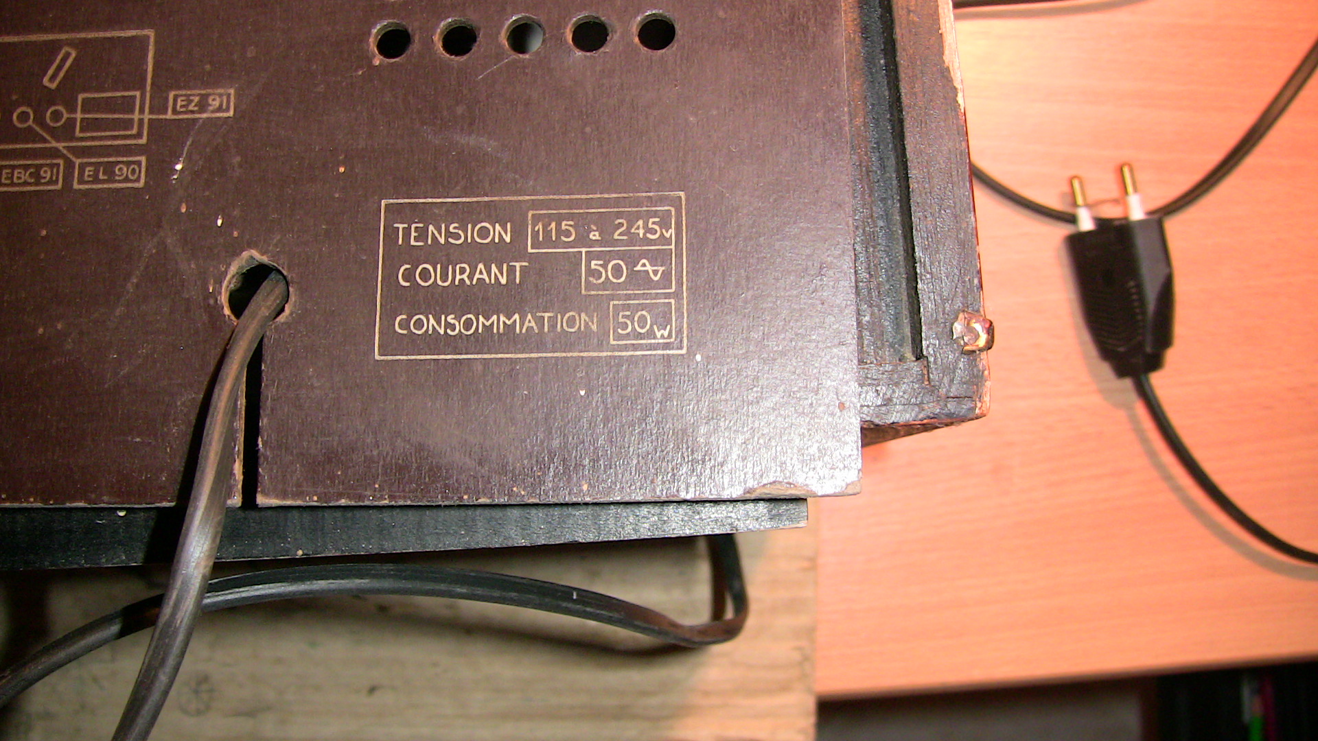

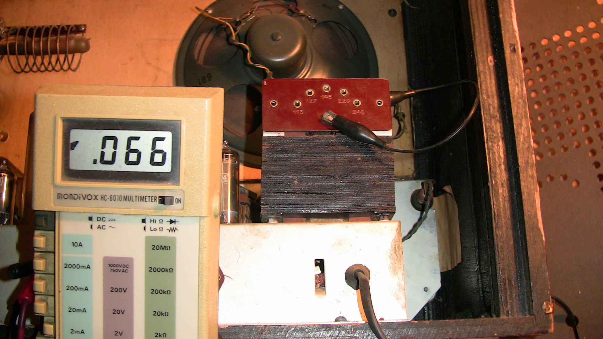

Avec un ohmmètre branché sur la prise de courant et en tournant le bouton de volume, pour qu'on ait le ''clic du contact fermé'', on trouve les valeurs suivantes :
primaire 110 volts : 37 ohms photo en pièce jointe
primaire 127 volts : 39 ohms
primaire 145 volts : 44 ohms
primaire 220 volts : 61 ohms
primaire 245 volts : 66 ohms photo en pièce jointe
Prendre une pince croco branchée comme sur les photos pour effectuer ces mesures, car avec le carton fusible, les valeurs ont tendances à fluctuer.
A titre d'information, ce poste consomme 50 watts.

Une recherche de panne
Le sélectioneur de tensions a cun fil électrique à la place du fusible qui va bien.
Ce bout de fil électrique n'est il pas à l'origine de la dégradation du transfo, avec un mauvais choix de tension sur le sélectionneur de tension, inférieur à 220v.

Sujet : Ducretet thomson L635 Nouveau | De omale 13 Le 20-10-2017 à 14:28 sta |
re
avec le circuit ouvert ses a dire avec rien de connecté
le test n'est pas concluant ,il faudrait un gros court circuit
dans les spire pour illuminé l'ampoule en série
maintenant que tout est déconnecté brancher dans le primaire
du TA un ampèremètre en série pour voir la consommation à vide

Sur le multimètre le curseur est sur 300v, je lis 240vma,
250v, je lis 240vma
Qu'en pensez vous
Sujet : Ducretet thomson L635 Nouveau | De Jacques (webmestre) Le 21-10-2017 à 10:39 sta |
Le schéma de omale 13 est pourtant clair: On vous a dit MILLIAPEREMETRE pas voltmètre
Sujet : Ducretet thomson L635 Nouveau | De blaisepascal Le 21-10-2017 à 10:42 sta |
vma ???
Pouvez-vous poster une photo de votre multimètre lorsqu'il affiche la mesure d'intensité à vide selon le schéma donné par omale13 ce matin à 9h40 ?
Photo nette montrant le multimètre entier, affichage, réglage et connexions.
Pascal
Sujet : Ducretet thomson L635 Nouveau | De omale 13 Le 21-10-2017 à 10:56 sta |
re
sur le multimètre la mesure de tension et d'intensité ne se pratique pas de la
même façon (tension en parallèle)et (intensité en série)
j'ai l'impression que votre MULTIMÈTRE est absent de mesure d'intensité ALTERNATIVE
faire une photo bien claire de votre appareil
et surtout faite de la lecture cela vous a déjà était préconisé
et aussi ne faite pas de la lecture en diagonale
FIN d'explication pour moi

On est bien barré avec ça. Il ne fait pas ampèremètre alternatif...
Sujet : Ducretet thomson L635 Nouveau | De Michel87 Le 21-10-2017 à 11:40 sta |
A la netteté de la photo près,il semblerait que le multimètre de Lamouche/Schlegel n'ait pas de calibre mA alternatif
Sujet : Ducretet thomson L635 Nouveau | De blaisepascal Le 21-10-2017 à 11:42 sta |
Comme le soupçonnais omale13, ce multimètre ne peut pas faire de mesure d'intensité alternative, donc on oublie la mesure de consommation à vide.
Il ne reste que le test avec l'ampoule en série. J'ai déjà demandé (hier 18h51) quelle était la nature exacte de cette ampoule de 20W.
Réponse ?
Sujet : Ducretet thomson L635 Nouveau | De omale 13 Le 21-10-2017 à 11:46 sta |
re
exception
votre appareil est dans l'impossibilité de mesurer
une intensité ALTERNATIF (ca A) ,il en est dépourvue

Sujet : Ducretet thomson L635 Nouveau | De schlegel Le 21-10-2017 à 21:24 sta |
Je dois changer de multimètre.
Les fonctions qu'il doit afficher?
Cdlt
Sujet : Ducretet thomson L635 Nouveau | De f1spi Le 21-10-2017 à 21:27 sta |
maintenant je pense qu'in faur arrêter avec ça.
Ou il nous prend pour des c..s, ou bien il est vraiment nul, ce que je crois.
poser des questions aussi idiotes c'est inimaginable.
Sujet : Ducretet thomson L635 Nouveau | De Modérateur Forum TSF Radio Le 21-10-2017 à 21:56 sta |
