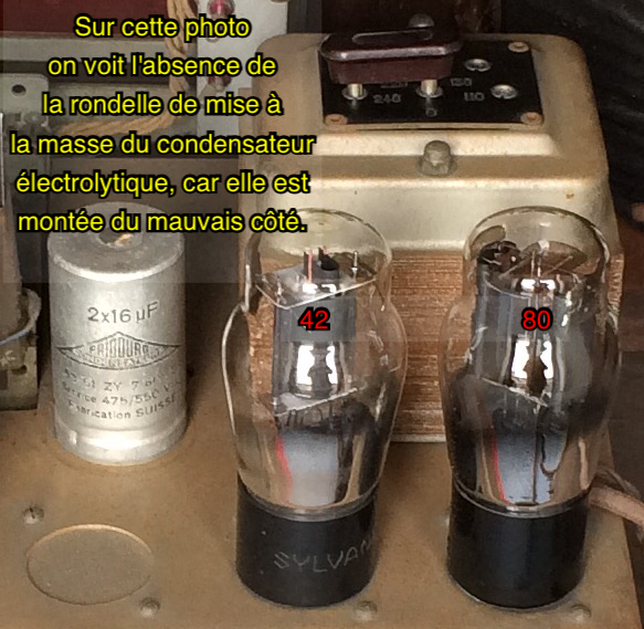

    Je viens de terminé la restauration d'un vieux poste pour un ami.
    Il ne fonctionnait plus, la cause, plusieurs condensateurs au papier étaient défectueux.
    Certains étaient en court-circuit, d'autres avaient des fuites de courant, dont un, le goudron était en train de fondre lorsque le poste était sous tension.
    Tontongé.

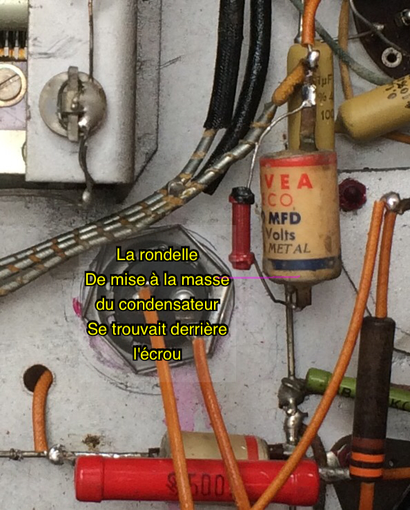

    Voici une information intéressante, lors de la restauration j'ai remarqué qu'il restait un léger ronflement dans les blancs sonores, j'ai refait un peu le câblage autour de la basse fréquence, mais la ronflette était toujours là, à un moment j'ai remarqué que la rondelle de mise à la masse du condensateur électrolytique de filtrage était montée entre l'écrou et la masse, par respect des règles de montage, j'ai déplacé cette rondelle et je l'ai placée après nettoyage entre le boîtier du condensateur électrolytique et le dessus du châssis et à mon grand étonnement la ronflette avait disparu.
    Comme quoi, le respect des règles de montages sont souvent payant.

Sujet : Restauration poste Nouveau De F1FTP  Le 30-08-2017 à 17:18 cms
 Il serait quand même judicieux de remplacer le chimique novea que l'on voit sur la première photo,doit plus être très frais
Sujet : Restauration poste Nouveau De f6cer  Le 30-08-2017 à 17:32 sta
    Ainsi que les deux chimiques tubulaires de découplage des cathodes
Sujet : Restauration poste Nouveau De Gérard Pardoel   Le 09-09-2017 à 22:21 sta
    C'est prévu, je dois juste les dénicher dans tout mon bazar!
