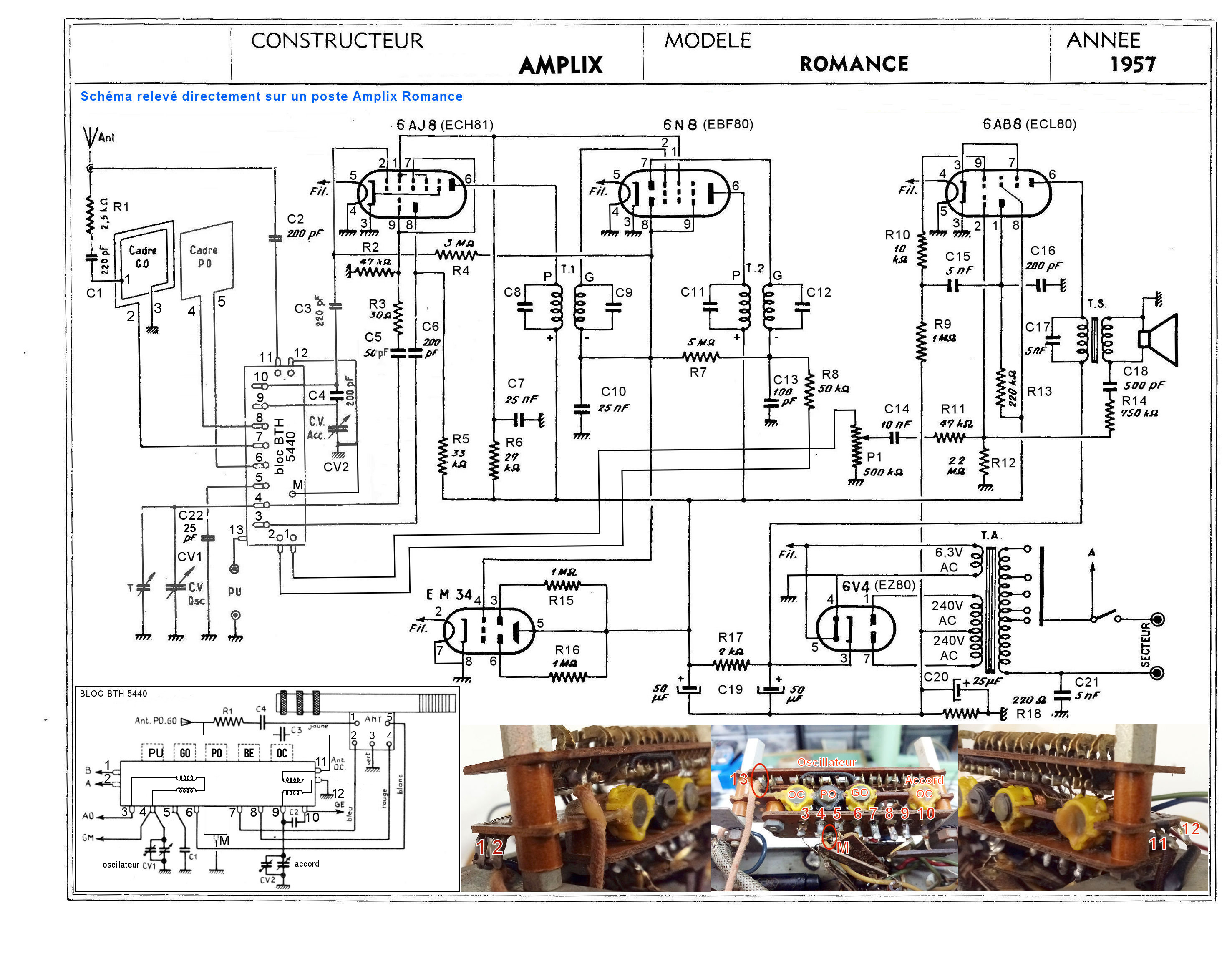

Bonjour à tous.
Je suis en train de dépanner un poste Ducastel Romance donc l'oscillateur ne fonctionne pas.
Tout est correct à cet étage, je soupçonne donc ce bloc dans la mesure où j'ai l'impression que la connexion interne à la cosse de masse de la partie oscillateur est coupée.
En effet, si comme je le pense, le câblage des bobinages en interne du bloc est équivalent à la représentation que j'en ai faite dans l'encadré du schéma de mon poste que j'ai joint, alors je devrais avoir une très faible résistance en les points 3 et M, ainsi entre les point 4 et M, mais ce n'est pas le cas. De même il devrait y avoir une faible résistance entre les points 3 et 4 et c'est le cas. Mais voilà, il y a peut-être une capa dans la ligne de masse...
Je recherche donc le schéma interne de ce bloc afin d'être sûr de ne pas démonter ce bloc pour rien. Si quelqu'un avait ça et qu'il voulait bien le partager , je lui en serai très reconnaissant.
Si pas de schéma interne de disponible, peut-être que quelqu'un pourrait me dire si ce que je constate est normal ou non ?
Toutes vos remarques sont les bienvenues. Merci d'avance.
