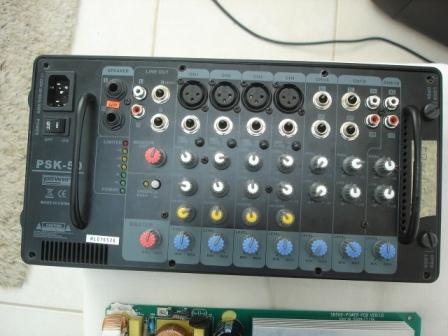

Encore une chinetoquerie! J'ai en dépannage cet ampli mais pas de schéma! A l'intérieur il y a des composants gonflés et surtout un CMS déssoudé (capa).
Drôle de montage d'ailleurs.... Pas de transfo, alims à découpage avec une simple self, et des optocoupleurs pour éviter que le gars qui parle au micro se retrouve grillé!!! ![:o[]](s13.gif) ![:o[]](s13.gif) ![:o[]](s13.gif)
Si quelqu'un a une piste pour le schéma je suis preneur.

Il faudrait au moins une photo, la recherche est perturbée par une tuner et le composant STK50.

| Sujet : Ampli POWER PSK50 Nouveau | De Bombarde Le 14-06-2013 à 16:26 sta |
Autant pour moi, la ref est PSK 50!! ( l'age). Je mets les photos de la face avant et de la tripaille. Ce n'est uniquement le circuit alimentations et puissance.

| Sujet : Ampli POWER PSK50 Nouveau | De Jacques (webmestre) Le 14-06-2013 à 16:38 sta |
Dis donc Alain, tu sais que j'ai cherché 1h1/2 ce matin, en plus ça ressemble plus à une table de mixage ![[:!!:]](s17.gif)
Qu'est qui est marqué exactement sous PSK-50 ?

| Sujet : Ampli POWER PSK50 Nouveau | De Bombarde Le 14-06-2013 à 17:53 sta |
Rebonjour,
@Jacques: je suis vraiment désolé que tu ais cherché si longtemps! Accepte mes humbles excuses!
Pour ce qu'il y a de marqué sur la face avant:
-PSK-50
power acoustics
-made in china.
D'après les caractéristiques touvées sur le net 2x250 W
Tout est imbriqué l'un dans l'autre, il y a 2 alimentations à découpage circuits intégrés pour la puissance,

Bonne nouvelle j'ai le schéma du bazar! Ce sont 2 amplis classe D + 2 alimentation avec des circuits intégrés tout faits! TOP250YN En plus ça été bricolé par un roi de la colle chaude![:o[]](s13.gif)
Il va y avoir du pain sur la planche.

Voilà la méthode. En recherchant sur le net les boîtes qui faisait du matériel son, je suis tombé en arrêt devant un matériel Sogetronic avec une ressemblance troublante. J'ai contacté la société, qui diffuse aussi la marque power electronics et bien sur on m'a répondu que les amplis n'étaient pas vendu seuls!!!!!
Je leur ai répondu que je n'avais toujours pas reçu le le schéma que j'avais demandé et que j'allais me tourner vers une autre marque!
2 heures après j'avais le schéma![[:Hi:]](s12.gif) ![[:Hi:]](s12.gif) ![[:Hi:]](s12.gif) ![[:Hi:]](s12.gif)
Bon maintenant il faut retrousser les manches. On dirait que les tensions ont dé passé +/-40V et des chimiques n'ont pas aimé. Je vais démarrer avec un alternostat et regarder l'évolution de la tension.

Merci à tous, Je mets le schéma complet en pièce jointe compressé. Il y a des pages qui ne sont pas utiles ( les prises jack, le préampli......)
Voilà donc le schéma. Pour info c'est l'alimentation +40V qui monte à des valeurs pas avouables. Cela veut dire en gros que la régulation ne fonctionne plus!
J'ai pourtant changé le photo coupleur, la diode d'alimentation du photo coupleut, une poignée de chimiques, le TOP 250 et vérifié le maximum de composants.
J'espère que je trouverai dans mes souliers au pied du sapin la solution!
