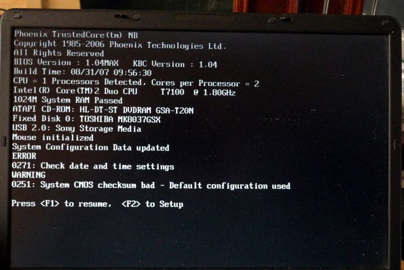

De la façon dont mon ordi démarre, je me demande si le BIOS n'est pas corrompu.
Alors je l'ai réinitialisé, tout débranché, retiré la batterie et la pile de sauvegarde. A la remise en route j'ai eu un message qui disait :
WARNING 0251 : System CMOS checksum bad - Default configuraton used
Est-ce que le System CMOS fait partie du BIOS ? Je pensais que le BIOS était dans une RAM et dans une EEPROM pour la partie modifiable. Je vais essayer d'y accéder (prudemment).
Les seules choses que j'ai du remettre, c'est la date et l'heure, rien d'autre n'à changé.

| Sujet : Panne ordi Nouveau | De Terminalix Le 12-02-2012 à 00:42 sta |
Sacavis,
Le BIOS (Basic Input Output System) est le tout premier logiciel auquel accède un microprocesseur qui se réveille.
Ledit BIOS stocke ses données modifiables dans une mémoire, souvent dite CMOS, qui doit être alimentée, généralement par une pile de sauvegarde (et pour un PC fixe, par un 5 V dit "standby" quand la prise est raccordée sur le secteur). Cette mémoire n'est donc pas une EEPROM.
Si on retire la pile de sauvegarde ça corrompt la RAM CMOS, le checksum (somme de contrôle du contenu de la RAM CMOS) n'est plus celui qui a été enregistré au démarrage précédent, du coup ça l'indique au redémarrage suivant. Et dans ton cas, les paramètres par défaut ont été mis en place.

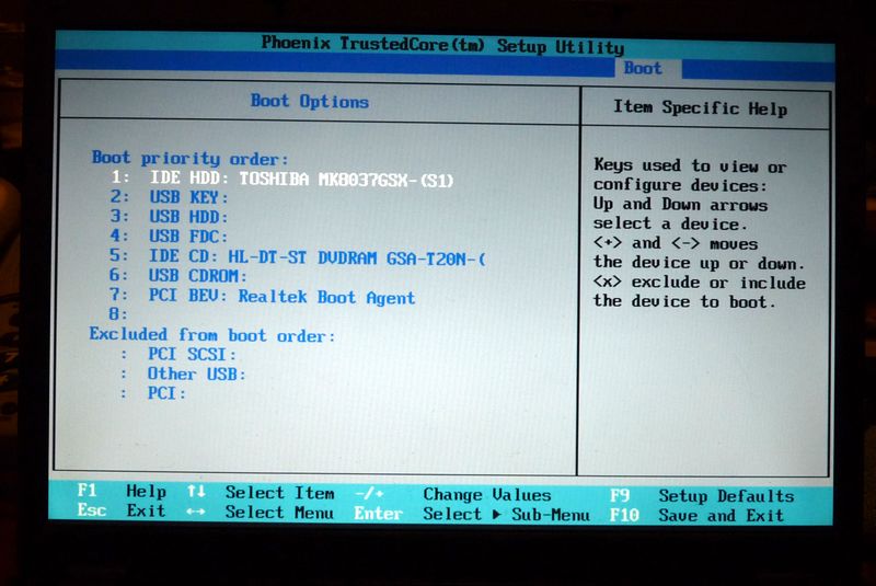

| Sujet : Panne ordi Nouveau | De sacavis Le 12-02-2012 à 19:44 sta |
Merci Thermalix pour ces précisions.
J'ai finalement trouvé l'endroit où on règle les démarrages des disques durs. Le DD interne était en 4 ou 5ème position. Je l'ai mis en premier et la clé USB en second.
Pour les autres trucs je ne sais pas bien à quoi ça correspond.
Mon défaut existe toujours, à savoir que le DD externe et la clé USB ne sont pris en compte que si ils sont connectés au démarrage. C'est pas très grave.
Sacavis
