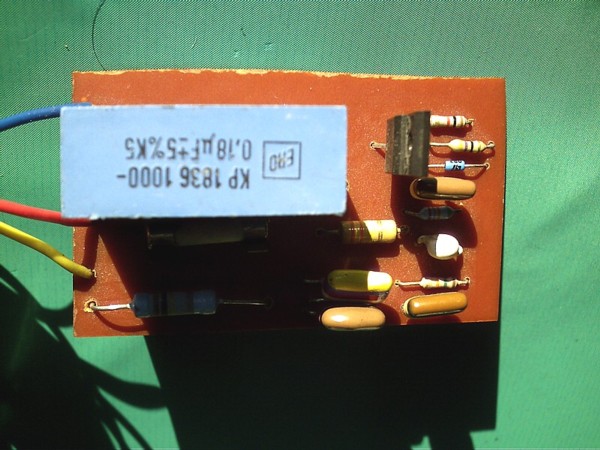

l'amorceur peut être fait maison, en voici un de ma réalisation (amorceur a usage général, convient pour lampes de 100,150,250 et 400W )
| Sujet : Ballast SHP et culture du cannabis ... Nouveau | De slouptoouut Le 30-06-2011 à 22:05 sta |
| Sujet : Ballast SHP et culture du cannabis ... Nouveau | De slouptoouut Le 30-06-2011 à 22:06 sta |
L'amorceur , vues coté composant et coté cuivre
( ATTENTION : prototype sur C I bakélite, mais il est conseillé d'utiliser de l'epoxy !)

De "gaet1001"
Intéressant ton ammorceur.
Il sert à quoi concrètement ? Il remplace les gros ballasts qui chauffent pour les lampes HPS ?? ou l'ammorceur est intégré au ballast ?
| Sujet : Ballast SHP et utilitée de l' amorceur Nouveau | De slouptoouut Le 30-06-2011 à 22:07 sta |
Non, il s'ajoute au ballast
l'amorceur sert a l'amorcage de l'arc et uniquement à cette phase (en fait, de l'ordre d'une fraction de seconde) le ballast sert ensuite a limiter et stabiliser le courant d'arc une fois celui ci amorcé (la lampe se comportant en résistance négative , sans ballast elle serait aussitot détruite !)

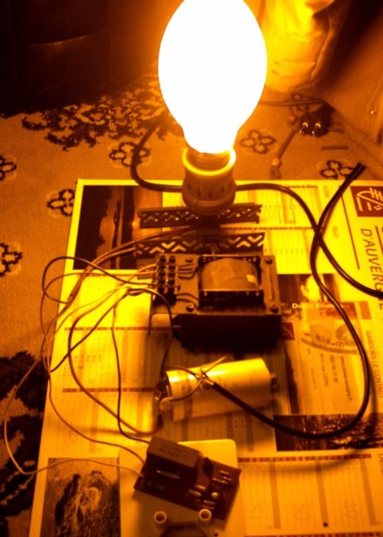

| Sujet : Ballast SHP et utilitée de l' amorceur Nouveau | De slouptoouut Le 30-06-2011 à 22:09 sta |
L'ensemble ballast(récup) +amorceur ("home-made") + condo de compensation (facultatif) en fil volants, sous tension

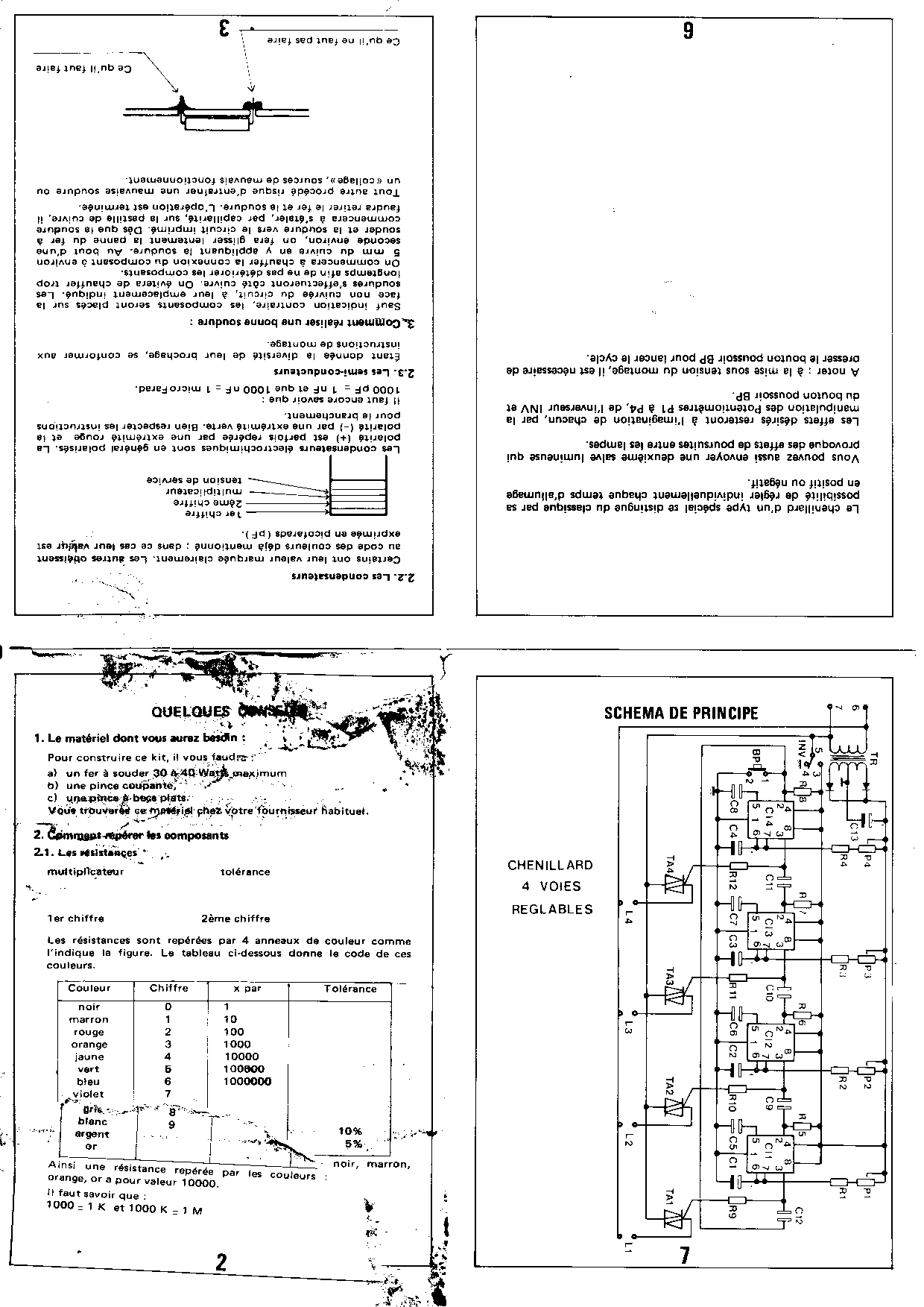

| Sujet : Ballast SHP et utilitée de l' amorceur Nouveau | De wizhard Le 02-07-2011 à 12:59 sta |
Pour Sloup J'ai retrouvé ça (en cherchant autre chose). Le modulateur est "maison", j'avais fait très fort (micro, préampli, voies en inverse, gradateur, chenillard ETC....comme je rajoutais toujours des fonctions je n'ai bien sur aucun schéma. Quand je pense que j'ai sacrifié un ampli Merlaud (à tubes!) pour construire cette "chose........

| Sujet : Ballast SHP et utilitée de l' amorceur Nouveau | De slouptoouut Le 03-07-2011 à 01:44 sta |
| Sujet : Ballast SHP et utilitée de l' amorceur Nouveau | De wizhard Le 03-07-2011 à 11:20 sta |
>Hello Sloup...
qu'importe le flacon....
Le modulateur (il accuse son âge !) était une réalisation perso, mais le schéma (pas récent non plus !) est celui d'un kit commercial HBN...
Fais en bon usage,si ça peut te servir.
