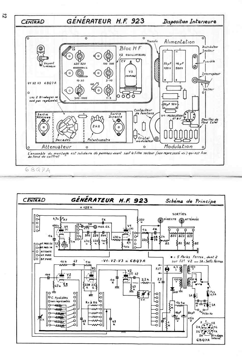

Sujet : Générateur HF 923 Centrad Nouveau De F6CTP  Le 06-03-2010 à 18:52 sta
    Pour tous le schéma du Générateur HF Centrad 923.
    J'ai l'appareil neuf en emballage d'origine avec les 5 sondes et la notice complète à disposition.
    Par contre je possede aussi le générateur HF Cartex 915 et là je n'ai rien si par hasard !!!!

    j'ai eu ce générateur, il a le mérite d' être peu encombrant et assez léger et de couvrir de 100 kHz à 64 MHz sans trou en fondamental (et de 60 a 225 Mhz en harmonique 2 et 3 )
    comme tous les vieux appareils de ce genre , il convient de remplacer un certain nombre de condensateurs pour un fonctionnement correct et fiable dans le temps ...
    quelques point particulier et petits défauts
    -il contient des diodes au germanium qui sont fragiles (a suspecter et remplacer si il a subi de mauvais traitement)
    -les gammes de 60 à 225 Mhz , en harmoniques 2 et 3 , fonctionnent souvent mal (ça n'est jamais que réutiliser la gamme 30 à 75 en comptant sur des signaux plus faibles ) parfois plus du tout (voire mauvais contacts dans la commutation)
    La doc qui étais fournie contient aussi les branchements et point d'alignement de nombreux blocs d'accords
    je n'ai plus ce géné (vendu) ni son schéma (il est dans les archives)
