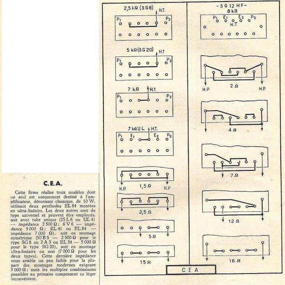

    Il y a ça dans un N° de "Toute la Radio" mais ce ne sont pas les memes références.
Sujet : transfo BF Nouveau De Adams  Le 17-12-2009 à 22:28 sta
    La fin de l'article.
