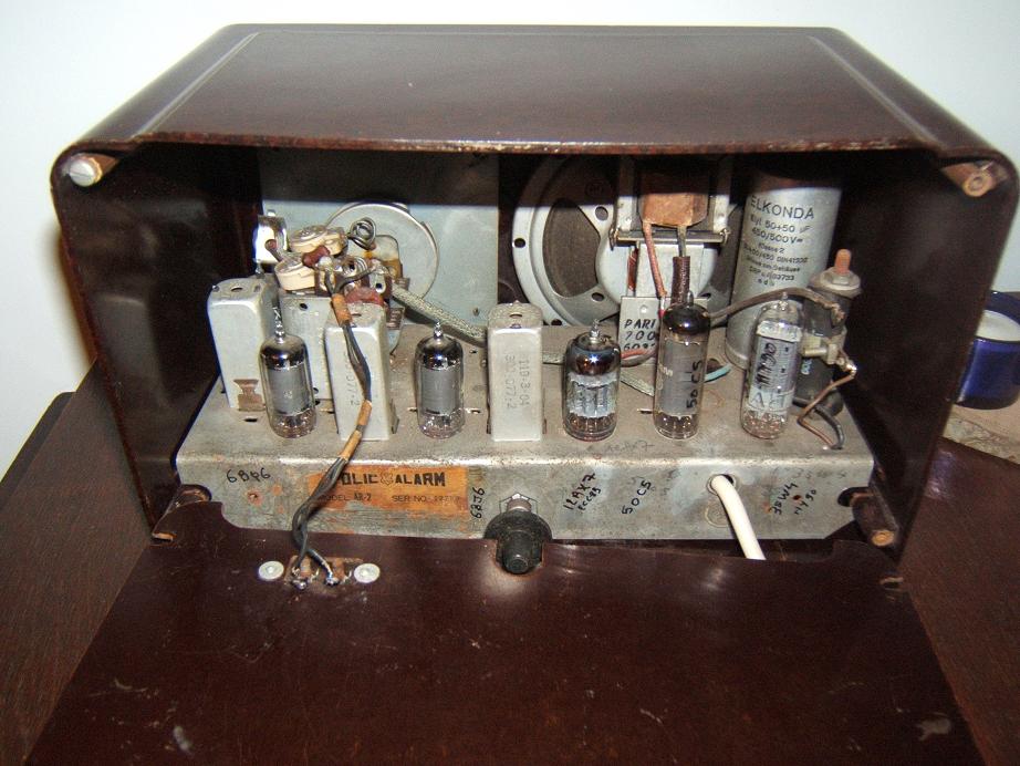

Photo du chassis, avec les tubes ( la 12AX7 est à gauche )
| Sujet : tubes Nouveau | De Gilbert Le 01-11-2009 à 12:30 sta |
rectif: la 12 AT7est cachée...

Je pense que les indications portées sur le châssis sont... en volapük
Tout simplement 6BE6, 6BA6, et la suite.
| Sujet : tubes Nouveau | De Gilbert Le 01-11-2009 à 19:26 sta |
Les inscriptions au marqueur sur le chassis sont de mon fait ( c'est le reflet de celles au crayon que l'on distingue à peine: exemple 12AX7 que l'on voit sur la photo )
Si je prends tant de précautions c'est pour m'éviter de mélanger les tubes !
Pas très restauration à la JC Dubreuil, j'en conviens ! Mais je n'ai pas son niveau non plus !
Donc: de gauche à droite: 6 BE6, 6BA6, 12AX7 etc...

6BE6 et 6BA6 sont rarement malades , ECC83 alias 12AX7 idem, pourquoi vouloir racheter ces tubes ?
| Sujet : tubes Nouveau | De remi35 Le 01-11-2009 à 19:49 sta |
Gilbert, ta 35W4 semble avoir pris l'air, je ne vois pas le getter au sommet du tube.
Même si ce ne sont pas les tubes idoine, il est possible que cela fonctionne.
J'ai dans ce style un Clarville équipé de 4 lampes dont la finale était absente.Ce tube inconnu a pour particularité d'être équipé d'un téton. Comme je n'ai pas ce tube en stock, je l'ai remplacé par un autre sans téton, ben ça marche...Juste qu'on ne peut pas régler le volume.

êtes vous certain de l' ECC83 (12AX7)??
me parait bizarre avec ce jeux de tubes...mais bon!
| Sujet : tubes Nouveau | De Masterorion Le 01-11-2009 à 19:59 sta |
le getter n'est pas toujours au sommet du tube sur les 35W4, ça dépend des fabrications.

Concrètement j'ai acheté ce poste avec les tubes suivants:
12AT7, 6BJ6, 6BJ6, 12AX7, 50C5, 35W4 5( de gauche à droite sur le chassis)
Partant de là qu'est-ce qui est correct?![[:??:]](s11.gif)

| Sujet : tubes Nouveau | De Totolagalène Le 02-11-2009 à 00:29 sta |
Tous ces tubes ont un courant filament de 0,15 A et peuvent donc être chauffées par montage en série. Celà est loin de prouver que ce sont les bonnes références.
12 AT7 est un tube TV (changeur de fréquence), celà m'étonnerait que ce soît le tube d'origine, je pense plutot à une 12 BE6.
Pour les 6BJ6, le brochage est différent de 6BA6 et 12BA6 possibles, il suffit de regarder leur câblage, cathode, grille, écran.
Pour 12 AX7: je n'y crois pas , c'était sûrement 12 AV6 (ou 6AV6).
50C5 et 35W4 certainement OK.
Mais l'ordre serait à modifier pour le départ côté antenne:
Ampli HF = 12BA6 ou 6BA6 (brochage idem)
Changeuse de fréquence = 12 BE6 ou 6BE6 brochage idem)
Moyenne fréquence = 12BA6 ou 6BA6
Détectrice + préampli BF = 12AV6 ou 6AV6 (brochage idem)
Finale BF = 50C5 OK à priori
Valve = 35W4 OK à priori.
Pour le choix entre Les tubes commençant par 12 ou 6, il est préférable de choisir 12 pour l'addition de toutes les tesions filaments et arriver à 125 V.
Pour les 6BJ6, je répète: regarder le câblage pour plus d'assurance. ![[:Hi:]](s12.gif)

Attention ce poste n'a pas la série de tubes habituels, c'est un récepteur VHF pour la bande aviation 108-136 MHz et la MF doit être sur 6 ou 10,7 MHz en AM...
C'est un tous-courants 120V avec les 6 tubes chauffés en série sous 0,15A.
La série de tubes de gauche à droite : 12AT7 changement de fréquence 6BJ6 1ère MF 6BJ6 2ème MF 12AX7 détection + préampli BF 50C5 puissance BF 35W4 redresseuse (elle n'a pas l'air en bonne santé !)

Passons aux choses sérieuses: vérif des tensions....à suivre !
| Sujet : tubes Nouveau | De Pierrot du 82 Le 02-11-2009 à 23:57 cms |
|  | Non, c'est un sumple changement de fréquence, comme un poste FM tout bête...
| Sujet : tubes Nouveau | De Georges Pitropakis Le 03-11-2009 à 11:49 sta |
Si on parle toujours de la bande aviation, on est bien en AM !?!
| Sujet : tubes Nouveau | De Georges Pitropakis Le 03-11-2009 à 11:51 sta |
Gilbert, tu es bien à proximité s'une tour ou sur une fréquence très... fréquentée ? Les émissions ne sont pas en continu sauf pour des services spécifiques mais il faut être à proximité pour les capter.
| Sujet : tubes Nouveau | De Jacques (webmestre) Le 03-11-2009 à 12:03 sta |
D'après ce que j'ai pu consulter comme docs sur ces appareils et ces marques, ils semblent tous effectivement en AM malgré la bande de fréquence reçue.
| Sujet : tubes Nouveau | De Totolagalène Le 03-11-2009 à 21:46 sta |
J'en ai un de 108 à 176 Mhz. Il est vrai que celà ne cause pas souvent et sur une fréquence aviation à trouver d'abord, et quand çà parle çà dure 2 à 3 secondes (un cap souvent), celà dure un peu plus longtemps quand il y a un problème à bord; demande d'une ambulance à l'atterrissage pour personne souffrante par exemple. J 'entends
des avions de ligne qui passent en haute altitude mais habite loin d'une tour de contrôle.
Il y a bien la base aérienne militaire de St Dizier à une quinzaine de Kms, mais là c'est "la grande muette".
C'est vrai qu'il y a de quoi penser que son poste est en panne, il y a tout de même le
souffle de l'éther.
| Sujet : tubes Nouveau | De Gilbert Le 03-11-2009 à 22:41 sta |
Georges,
Je n'ai pas de tour à proximité ( Orly et Roissy : 45 km ) , mais je pense que certaines de ces fréquences sont utilisées " en route", ou en approche?( dans ce cas plusieurs dizaines de km )
Jacques
En fouillant sur le net,pour trouver le schéma, j'ai trouvé ce site qui mentionne AM pour ce poste.ici !
Peut-être qu'effectivement je ne suis à portée d'aucun emeteur, et que ce poste est en état.
Dans ce cas, s'il ne fait pas de bruit, moi j'ai aurais fait beaucoup pour rien !
Reste à acheter une antenne fouet pour être sûr ! Et peut-être faire une manip?
