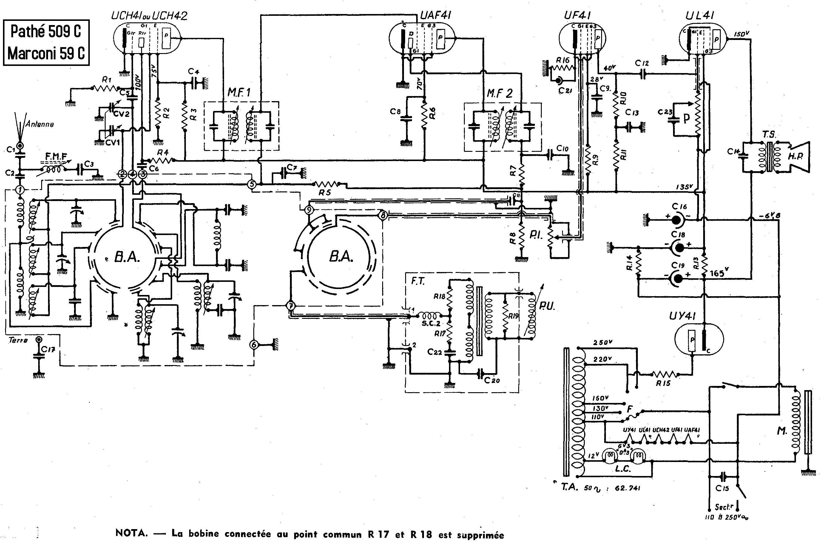

J'ai retrouvé, en rangeant la cave de mon grand-père, une radio pathé modèle 509C.
J'aimerais la retaper, mais je n'ai pas le schéma électrique et l'ami google n'a pas été d'une grande aide...
Je voudrais donc savoir si quelqu'un possède ledit schéma, et s'il était possible de me l'envoyer...

schéma ci joint
christian
| Sujet : help Pathé 509C Nouveau | De Jacques (webmestre) Le 14-07-2009 à 04:34 sta |
Attention, c'est un châssis relié directement au secteur, a dépanner en prenant toutes les précautions d'usage (transfo d'isolement).
| Sujet : help Pathé 509C Nouveau | De Michel 87 Le 14-07-2009 à 09:33 sta |
Bien que ce soit un tous courants, le schéma de la partie alim n'est pas courant, du moins pour moi
Sur le schéma, en bas à droite, quel est cet enroulement repéré M dont le circuit magnétique est relié à la masse? ![[:??:]](s11.gif)

Bon, sur ce, c'est peut être un radiophono, et l'enroulement M serait alors le moteur ...

| Sujet : help Pathé 509C Nouveau | De christiandu24 Le 14-07-2009 à 10:24 sta |
il s'agit d'un combiné radio-phono donc M comme moteur et souvent les constructeur de platine pickup mettait la carcasse ( le circuit magnétique ) du moteur a la masse avec une tresse ou un fil.
Bon dimanche
Christian
| Sujet : help Pathé 509C Nouveau | De Michel 87 Le 14-07-2009 à 10:57 sta |
Merci,
J'avais pensé à tout mais pas à ça.
