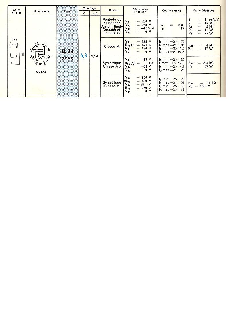

| Sujet : diodes de redressement Nouveau | De Adams Le 20-04-2009 à 09:09 sta |
EL 34 Doc Philips 1972

| Sujet : diodes de redressement Nouveau | De Adams Le 20-04-2009 à 16:34 sta |
Dans la doc Philips que j'ai mise plus haut,pour 55W de sortie on serait en classe AB,
avec 425 V alim et -38 V sur les grilles.
Le schema dont vous disposez est-il celui d'origine de votre ampli ?
