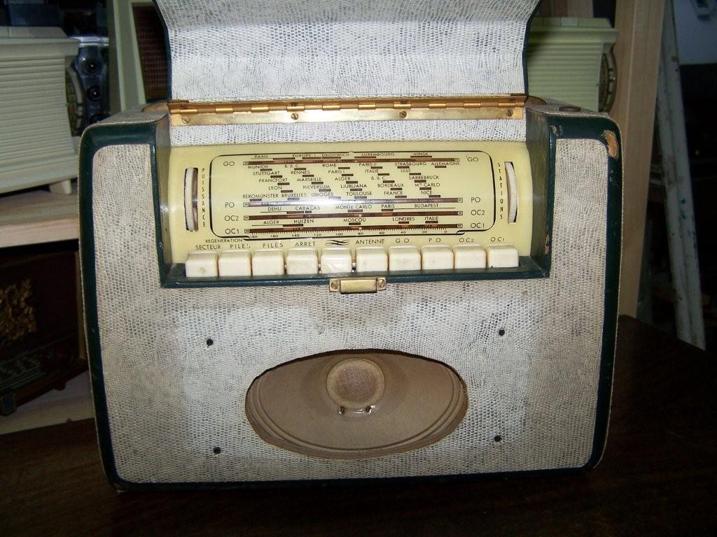

Sujet : Socradel Holiday Nouveau De Jean Marie  Le 12-11-2010 à 15:31 sta

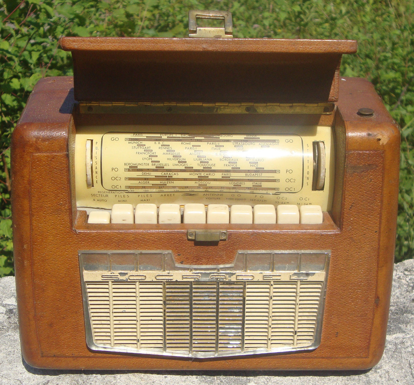

    Il s'agit de ce SOCRADEL ci ?
Sujet : Socradel Holiday Nouveau De Jean Marie  Le 12-11-2010 à 15:41 sta
    Bonjour à tous, je suis egalement à la recherche d'une grille de hp pour ce
    SOCRADEL dont je ne connais pas le type
    La grille de hp serait-elle un "point faible" chez SOCRADEL ? [:Hi:]

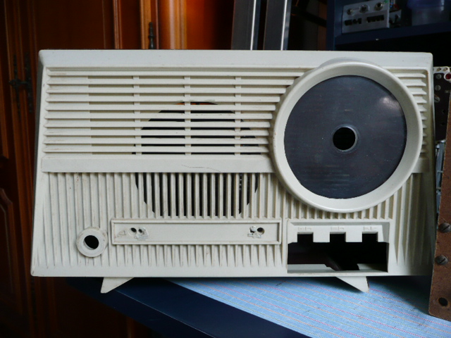

    moi c'est l'insigne 'SOCRADEL' en façade sur ce petit poste Socradel Cigale que je recherche ( le même que Yves semble-t-il ? )
    C'est rigolo de penser qu'avec tout nos postes on pourrait ensemble en faire quelques un de complet !

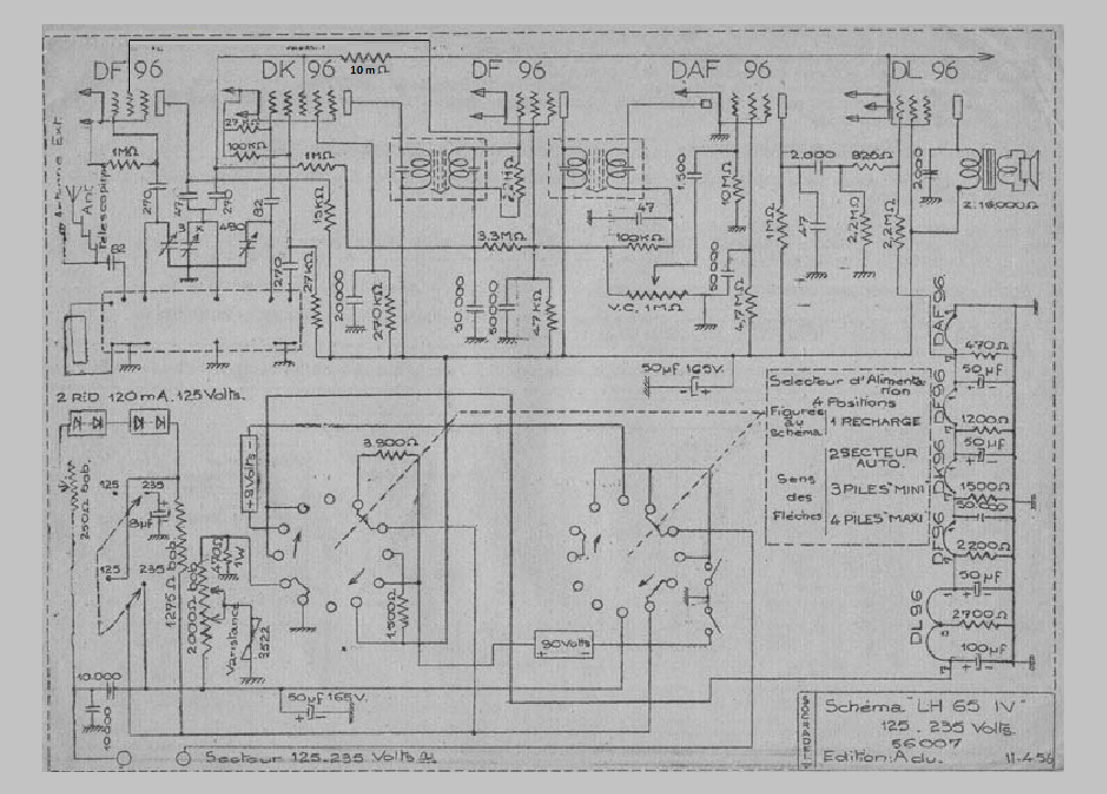

    Je connais peu Socradel Radio, Je vous propose le Schéma du LH65 IV de 1956 avec le jeu de 5 Lampes : DF96 - DK96 -DF96 - DAF96 et DL96
    - Sur RadioMuseum ce Poste a la Référence ''Holiday 57 CM75IV''
    Voila, si cela peu vous Dépanner !

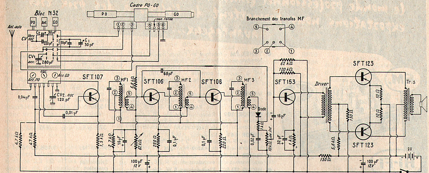

    bonjour avec retard ci joint schma socradel type socra a 6 fransistors sauf erreur de ma par

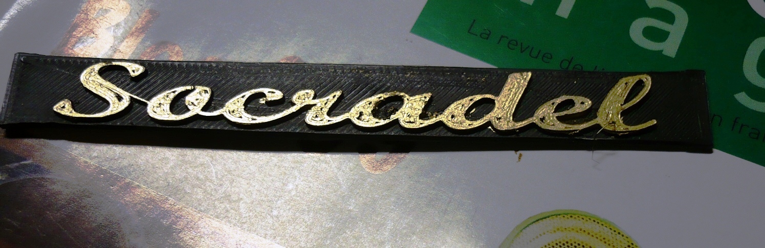

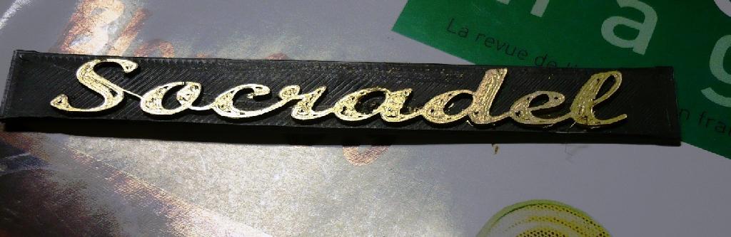

Sujet : Socradel Holiday Nouveau De Bernard_39  Le 17-12-2018 à 20:14 sta
    Bonsoir à tous,
    Voici en photo un insigne fait à l'imprimante 3D...Destiné à ''Pat45'' en attente de trouver un original, ce qui permet de terminer sa restauration de son Socradel Cigale.
    Dimensions de l'embase 102 X 12mm.

Sujet : Socradel Holiday Nouveau De Pat45  Le 17-12-2018 à 21:09 sta
    Bravo et merci Bernard, elle est superbe cette insigne !
    Jai hâte de la mettre en place sur la façade avant de ce charmant petit poste de TSF

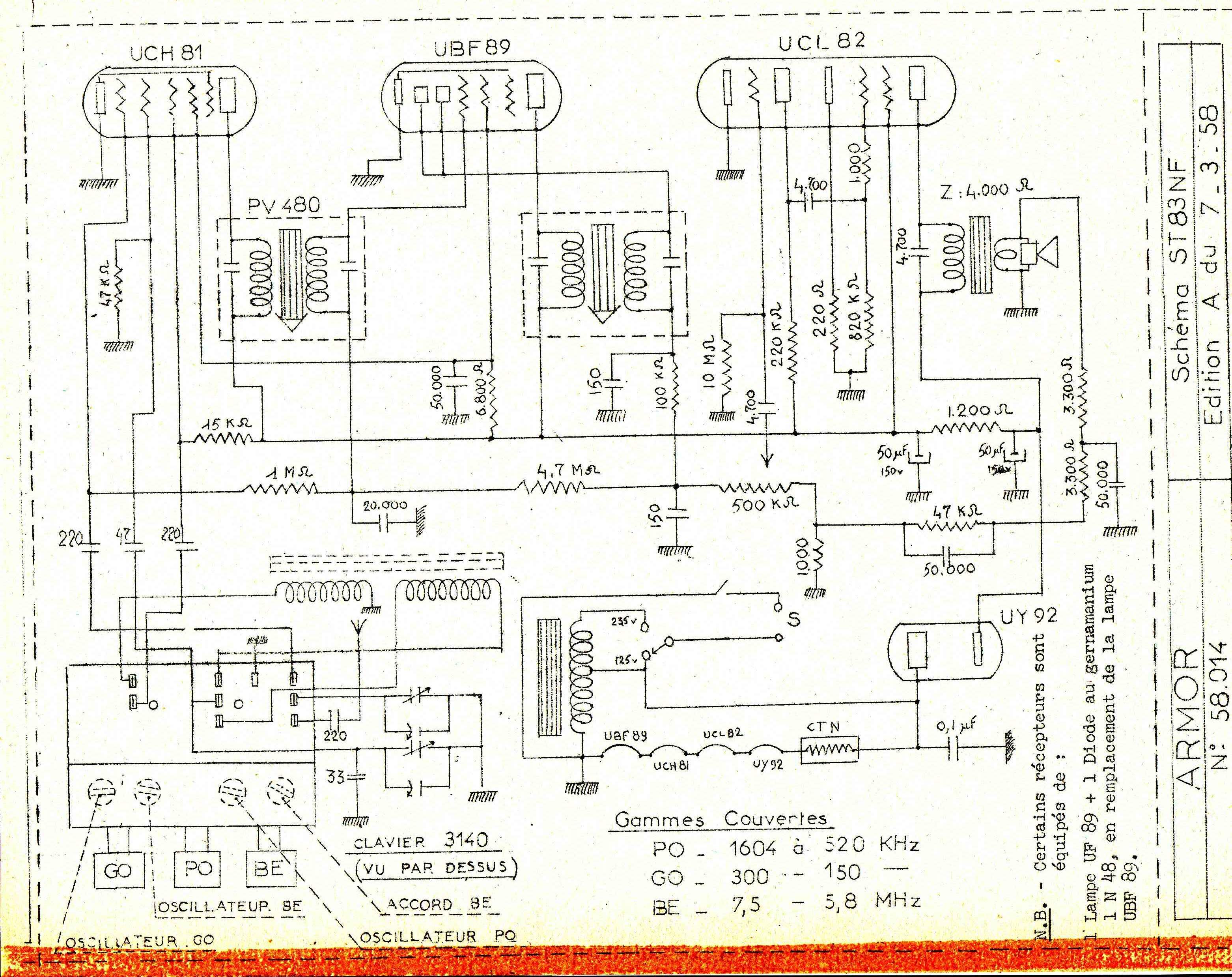

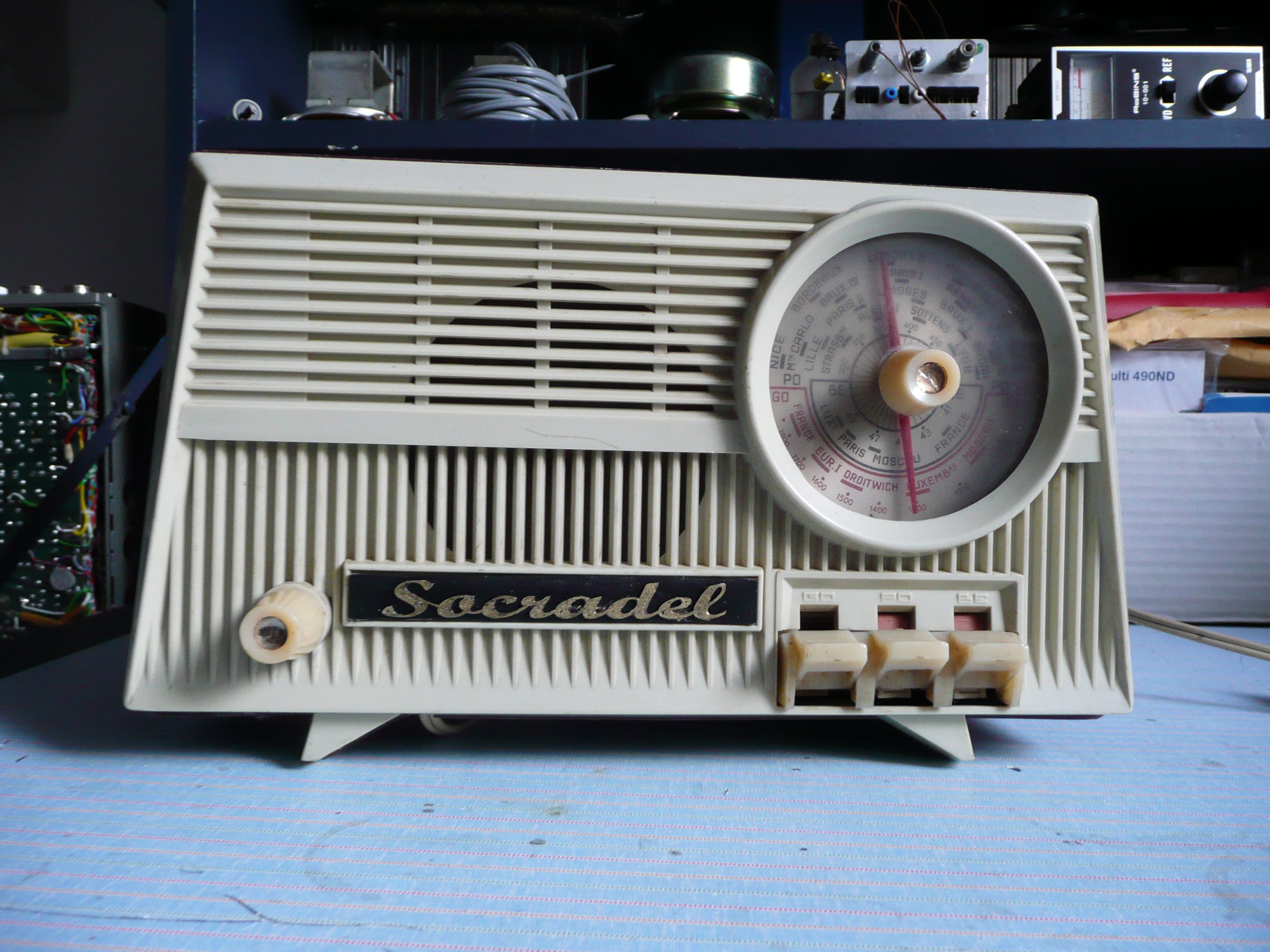

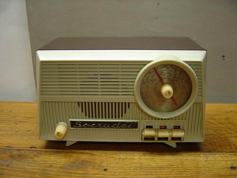

Sujet : Socradel Holiday Nouveau De pat45  Le 19-12-2018 à 15:58 sta

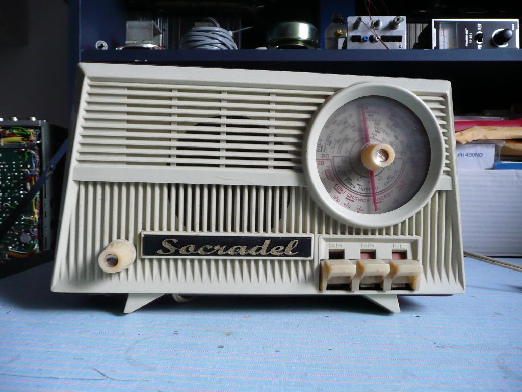

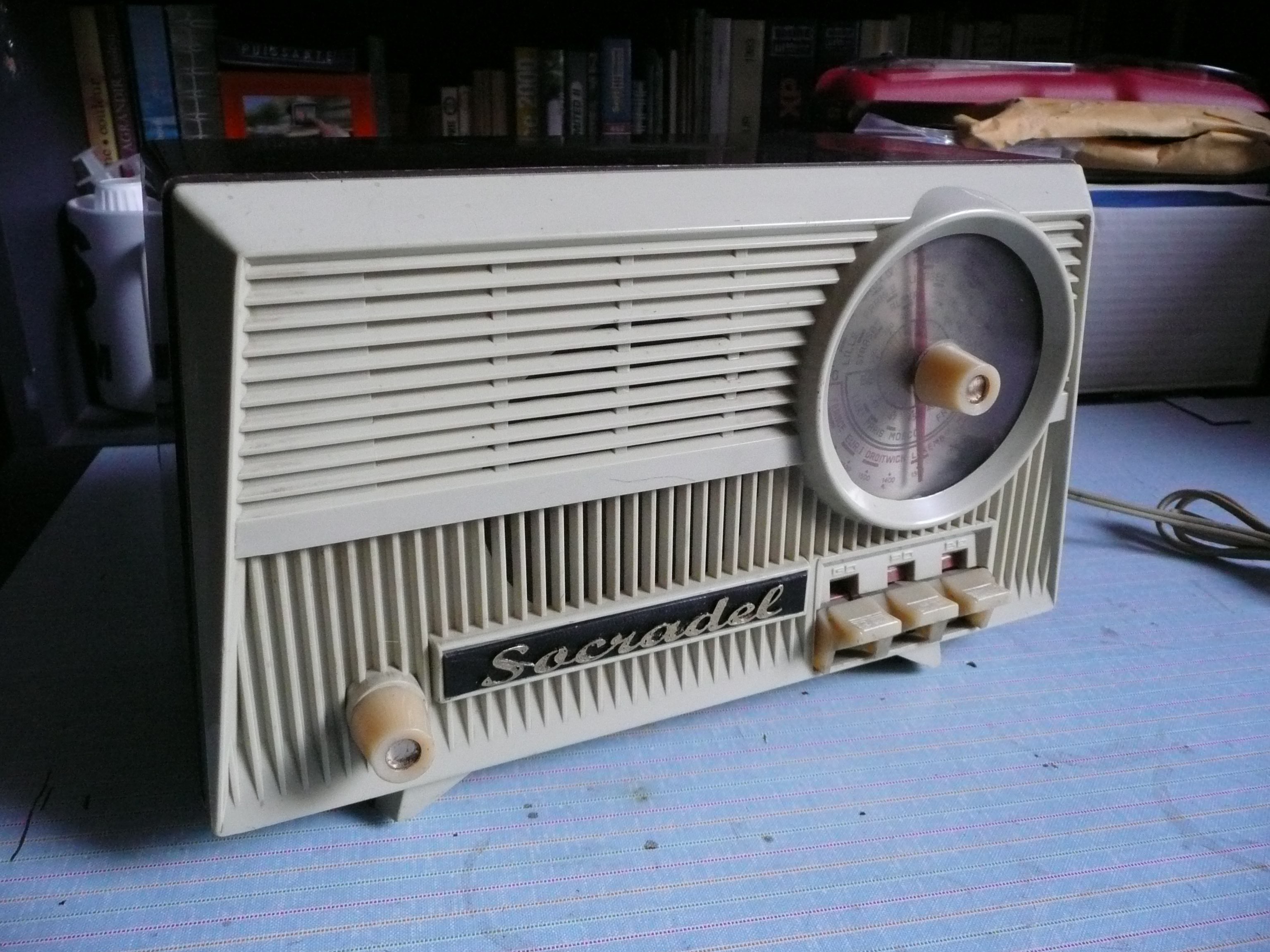

    Je ne résiste pas au plaisir de vous monter le 'résultat' du travail de Bernard_39, à mon attention, sur mon Socradel Cigale. Je posséde la version 'tubes', avec la modif UF89 et diode germanium. Je ne savais pas que ce poste tout courant existait aussi à transistors.
    Le résultat est à s'y méprendre ! bravo Bernard
    J'avais remarqué qu'il y avait depuis quelques temps de plus en plus de 'grincheux' sur ce forum, mais il y a toujours des membres 'super-sympa' , c'est aussi parfois les mêmes, l'un n’empêche pas l'autre, .... alors je souhaite les meilleures fêtes de fin d'année à tous !!!
    Patrick
