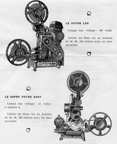

    Je viens d'acheter dans une brocante à Metz ce samedi un projecteur pathé LUX mais je ne sais pas comment fonctionne le système de lampe.
    Plusieur indications pour plusieurs lampes possibles 40, 80 et 120V.
    Si quelqu'un peu me diriger vers une notice ou me renseigner.

    J'ai récupéré un projecteur Pathé Lux en très mauvais état. Je souhaite le remettre en état.
    Auriez vous des conseils ou des sites vers lesquels m'orienter ?
    Je vais avoir besoin de pièce (au moins d'ampoule) J'ai déjà demandé à une boutique en ligne. Résultat : 47 la lampe, gulp ! Un tarif qui vous semble cohérent vu la rareté, ou une arnaque ? Je suppose que le plus avantageux (sans doute pas le plus simple^^) est de les chiner en brocante ou vide grenier ?
    Tout tuyaux sont les bienvenus.
    Merci.
Sujet : Projecteur Pathé LUX Nouveau De slouptoouut  Le 02-11-2011 à 20:09 sta
    si vous tenez absolument a l'authenticité du projo y compris sa lampe, effectivement ces lampes sont rares et couteuses ! et les prix pratiqués , si il semblent un peu excessifs, ne sont pas loin de la réalitée (ce genre de lampes valent bien dans les 30 euros !)
    apres, il faut faire les bourses spécialisés photo-ciné (comme à Bièvre...) pour en trouver d'occase ! ou au petit bonheur la chance, dans un lot de lampes radio ou d'éclairage ! (mais pour trouver la bonne faudra avoir beaucoup de pot !)
    Sinon, si vous acceptez de changer la douille, et de recentrer la nouvelle dans le projo , vous pourriez adapter une lampe halogène "bi-pin" actuelle , pour jeux de lumières, en 15 ou 24V 150W GY6,35
    Une BRJ 15V 150W GY6,35 conviendrai par exemple bien! et cette lampe vaut entre 2,5 euros et 5 euros (Voire chez "Prozic" , ou chez a peu pres n'importe quel revendeur sérieux de fournitures pour disc-jockey et sonorisateurs ! )
    Evidemment il faudra aussi acheter la douille GY6,35 et le transfo 15V ...Mais apres vous serez tranquille pour la lampe, quand elle grillera, c'est récent, courant, et vous pourrez en avoir 10 pour le prix d'une seule lampe de projection d'origine !
    Attention : les photographes vendent aussi les mêmes genre de lampes halogènes "bi-pin" GY6,35 ...mais en se prenant d'énormes marges ! elle sont hors de prix chez eux ! donc procurez vous ces lampes dans un "magasin de sono et deejing" pas un photographe !
