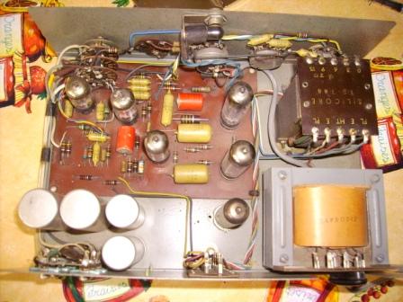

Sujet : Ampli Merlaud HF 10 ? Nouveau | De CollectionGID Le 22-12-2010 à 10:35 sta |
Je reprends ce vieux fil, possédant deux amplis Merlaud HFM 10, pour faire de la stéréo
Tous deux fonctionnent mais ne donnent pas la même sonorité.
En effet, l'un des deux se révèle plus puissant, avec des aigues atténués et des graves plus prédominants. Il a également un bruit de fond important proportionnel au volume, malgré le remplacement des condensateurs de filtrage comme il se doit quand on restaure ce type d'appareil. Je n'ai pas touché aux condensteurs de liaison qui semblent de bonne qualité. Il y a quelques condo chimiques de polarisation qu'il faudrait peut être remplacer.
EN les mesurant, les tensions de grille et cathode du deuxième élément de la deuxième triode ECC83 sont supérieurs de 7 volts à celles de l'ampli semblant fonctionner plus normalement (valeurs théoriques, 36,5 V et 38 V). Est ce l'explication d'une puissance apparemment gonflée?
Aussi, les valeurs des résistances ont beaucoup dérivé.
Bref, je ne me vois quand même pas remplacer tous les composants de l'ampli pour qu'il retrouve sa sonorité de première jeunesse.
Merci pour vos avis éclairés.
Sujet : Ampli Merlaud HF 10 ? Nouveau | De Pierrot du 82 Le 22-12-2010 à 10:53 cms |
"Bref, je ne me vois quand même pas remplacer tous les composants de l'ampli pour qu'il retrouve sa sonorité de première jeunesse."
1) Poir le bruit de fond, il provient certainement du 1er étage préampli. Voyez les résistances, changez celles de plaque... Essayez de croiser les tubes (toujours dans la section préampli)
2) Pour les différences de tonalité entre les amplis, regardez côté contre-réaction, vérifier si les schémas sont identiques et vérifiez les valeurs des coimposants.
3) "les condensteurs de liaison qui semblent de bonne qualité" Ne croyez jamais, mesurez !
Mesurez les tensions sur les grilles d'entrée avec un multimètre numérique, elles ne doive,nt jamais être positives, même d'un quart de volt !
Bonnes mesures et bonne remise en route !
Sujet : Ampli Merlaud HF 10 ? Nouveau | De CollectionGID Le 22-12-2010 à 11:35 sta |
Merci pour tous ces conseils:
J'avais au moins déjà croisé les tubes ou essayé avec d'autres ; résultat : même symptôme.
Les schémas sont bien identiques : circuit imprimé HFM 10 rigoureusement identique. il faut effectivement vérifier les composants.
Je vais m'ateler aux autres essais d'ici quelques jours et vous tient au courant.
Sujet : Ampli Merlaud HF 10 ? Nouveau | De Jacques (webmestre) Le 22-12-2010 à 12:04 sta |
S'il y a une différence notable sur certaines fréquences, en injectant un même signal sur les deux voies avec un géné BF et avec une sonde d'oscillo se baladant sur les mêmes points des deux voies permet de rapidement de relever à quel étage survient cette différence.
Evidemment, il faut ces deux appareils, ou même un oscillo bi-courbe.
Sujet : Ampli Merlaud HF 10 ? Nouveau | De hrh Le 22-12-2010 à 18:51 sta |
Controlez aussi la valeur des resisteurs, ils peuvent avoir changé devaleur.
J'ai deja eu ce probleme.
Amicalement
Sujet : Ampli Merlaud HF 10 ? Nouveau | De YM Le 22-12-2010 à 22:57 sta |
C'est la panne la plus fréquente des équipements de cette époque, certaines résistances (ou résisteurs) peuvent avoir quadruplé de valeur ![[:ouin:]](s10.gif)
Sujet : Ampli Merlaud HF 10 ? Nouveau | De Paul Le 23-12-2010 à 10:51 sta |
Les résistances qui changent c'est assez fréquent comme dis plus haut... Remplacer celles qui sont douteuses, même en chauffant leur valeur peut changer !
Sinon, pour les W8, j'en ai une paire montés avec une EL36. Magnifique
