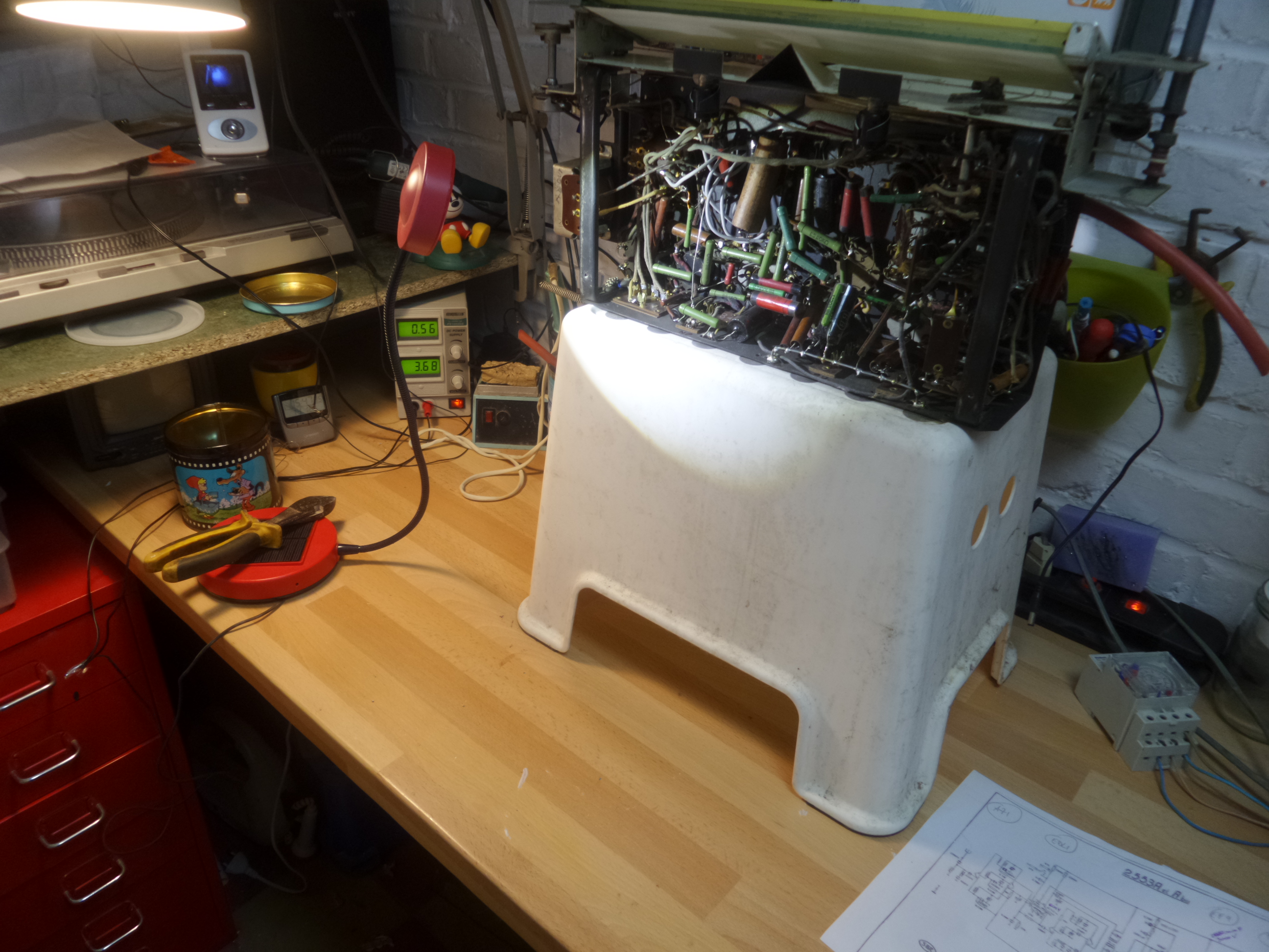

    Hello! Déterrage de post! Apres de nombreuses années (le temps passe vite!)... je suis toujours la (Nico) je cherche le schéma de la radio sbr. Thierry l'avais mis en fichier joint mais je n'arrive pas à lire les valeurs des composants. Est-il toujours sur le forum? J'ai un peu de temps je vais (enfin) restaurer cette radio... merci a vous pour m'aider dans cette tâche. J'ai de bonnes connaissances en électricité et électronique. Nicolas.

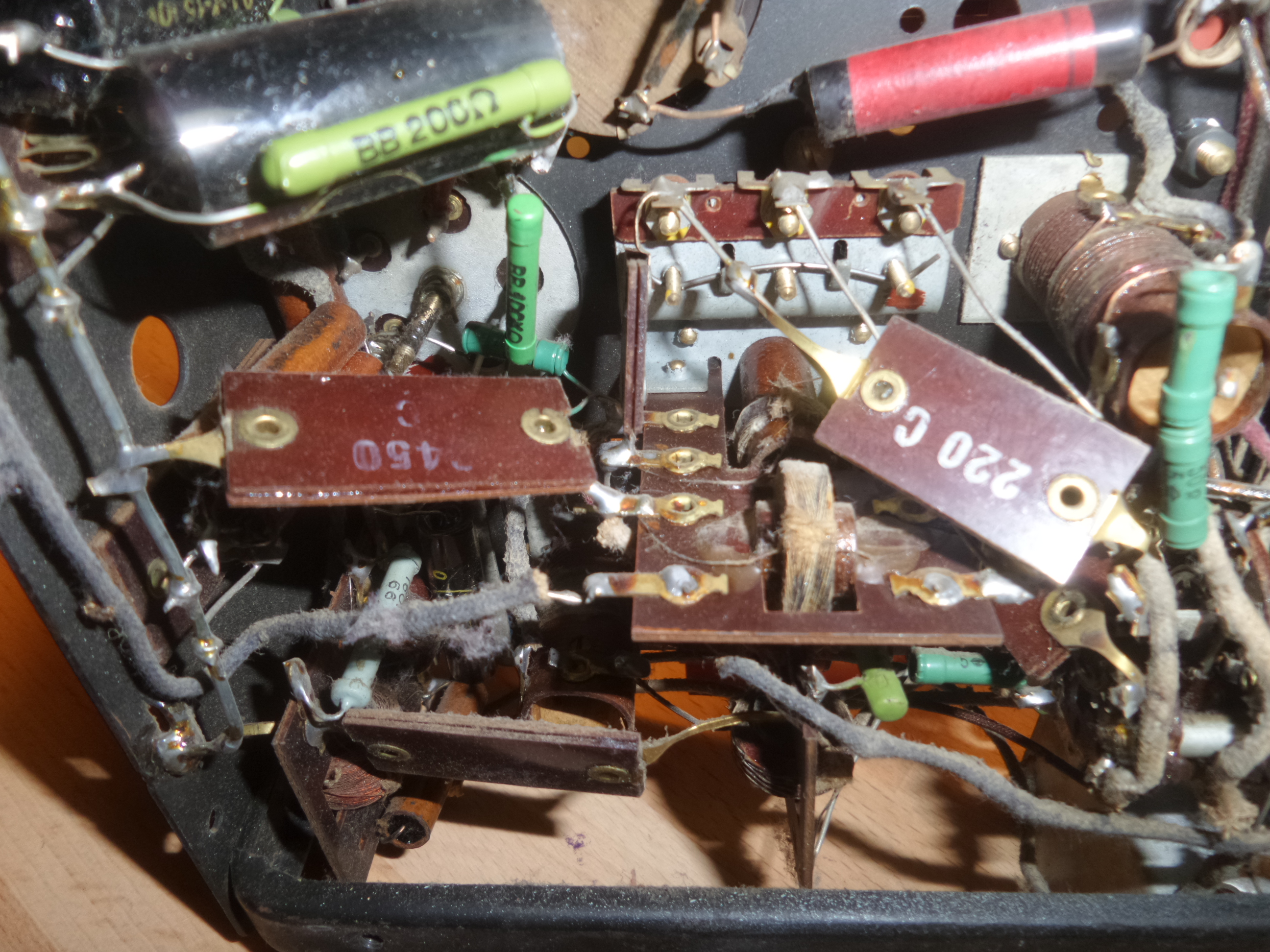

    Pouvez vous me confirmer qu'un condensateur marqué 220C est un 220 centimètres? Et quels sont les deux cylindres gris? Merci
Sujet : Estimation d'age et de valeur .'ai Nouveau De Michel87  Le 12-12-2016 à 15:08 sta

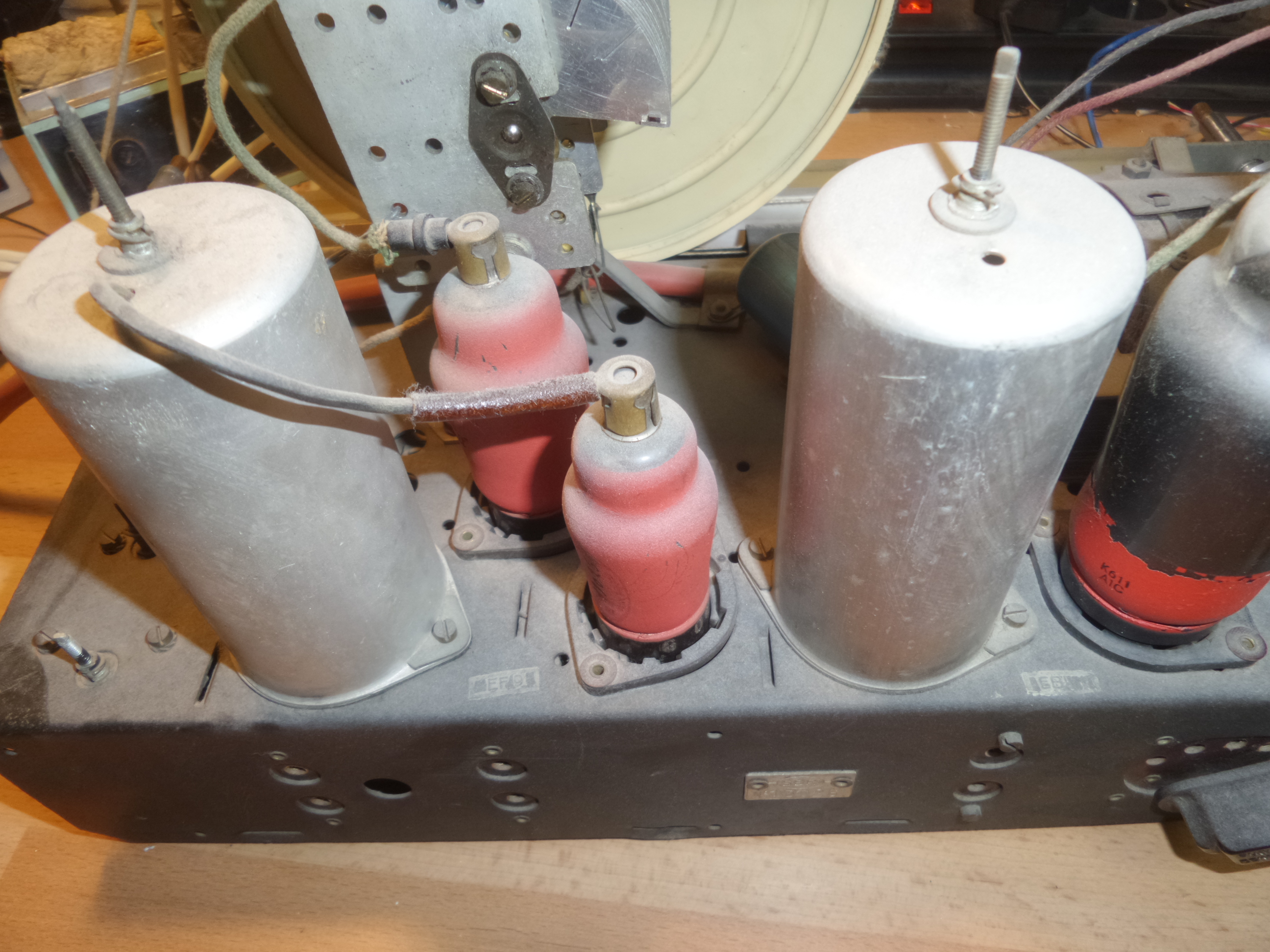

    Les deux cylindres gris sont les transfos FI.
    La valeur du condensateur plat marqué 220 C est de 220 picofarads.
    Ce type de condensateur mica n'est quasiment jamais défectueux.

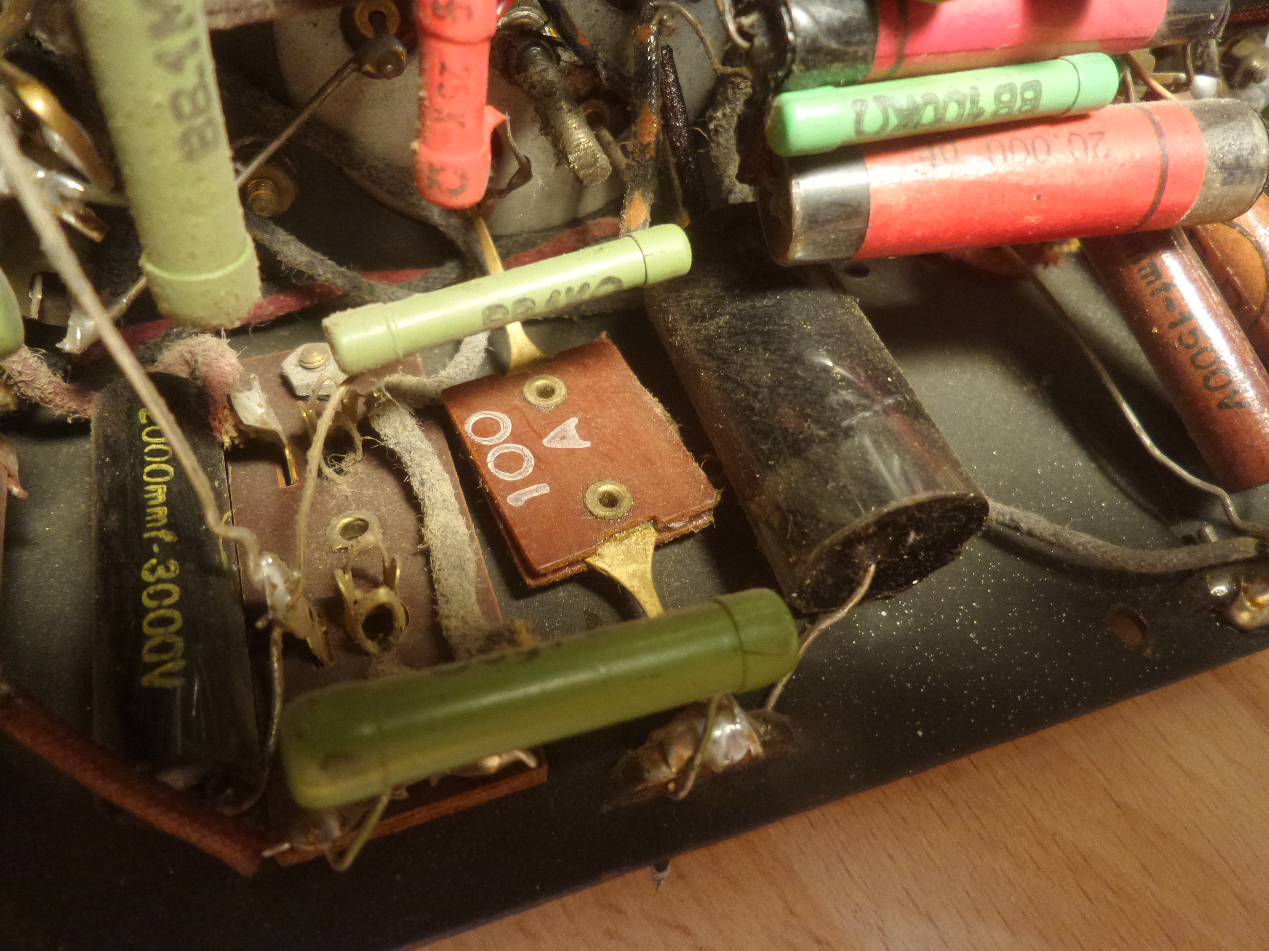

Sujet : Estimation d'age et de valeur .'ai Nouveau De nicolas  Le 12-12-2016 à 16:00 sta
    Merci. Donc le C c'est pour picofarad ? Maintenant j'en vois un écrit 100A... même si je ne dois pas les changer, celui-ci est de quelle valeur?

Sujet : Estimation d'age et de valeur .'ai Nouveau De Michel87  Le 12-12-2016 à 18:34 sta
    Sur les capas mica, seule la valeur numérique exprime la valeur en pF.
    La lettre qui suit est aléatoire.
    Pour la capa marquée 100A, une photo serait plus explicite.
Sujet : Estimation d'age et de valeur .'ai Nouveau De nicolas  Le 12-12-2016 à 19:19 sta
    Voici le condensateur
Sujet : Estimation d'age et de valeur .'ai Nouveau De Michel87  Le 12-12-2016 à 19:24 sta
    Celui-ci semblerait être également un mica, 100pF sans doute.
Sujet : Estimation d'age et de valeur .'ai Nouveau De Jacques (webmestre)  Le 12-12-2016 à 19:40 sta
    Je confirme. La lettre est soit une indication de tolérance soit de tension maximale.

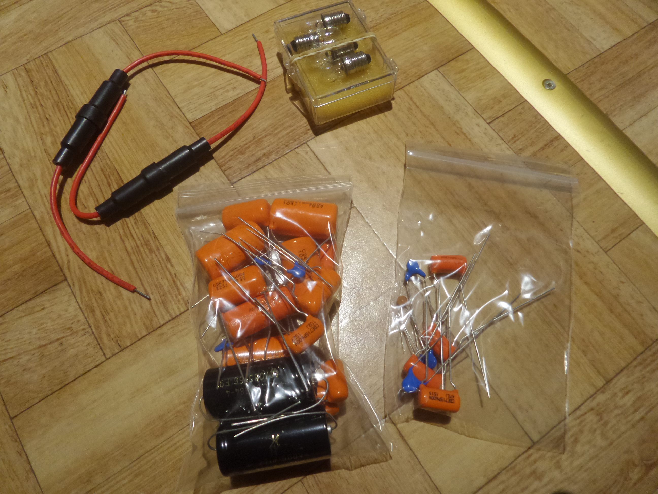

Sujet : Estimation d'age et de valeur .'ai Nouveau De nicolas  Le 14-12-2016 à 16:21 sta
    Est-ce que cela vous interesse que je mette des photos de la restauration? Encore merci beaucoup a Thierry pour le schema qui m'est tres utile!

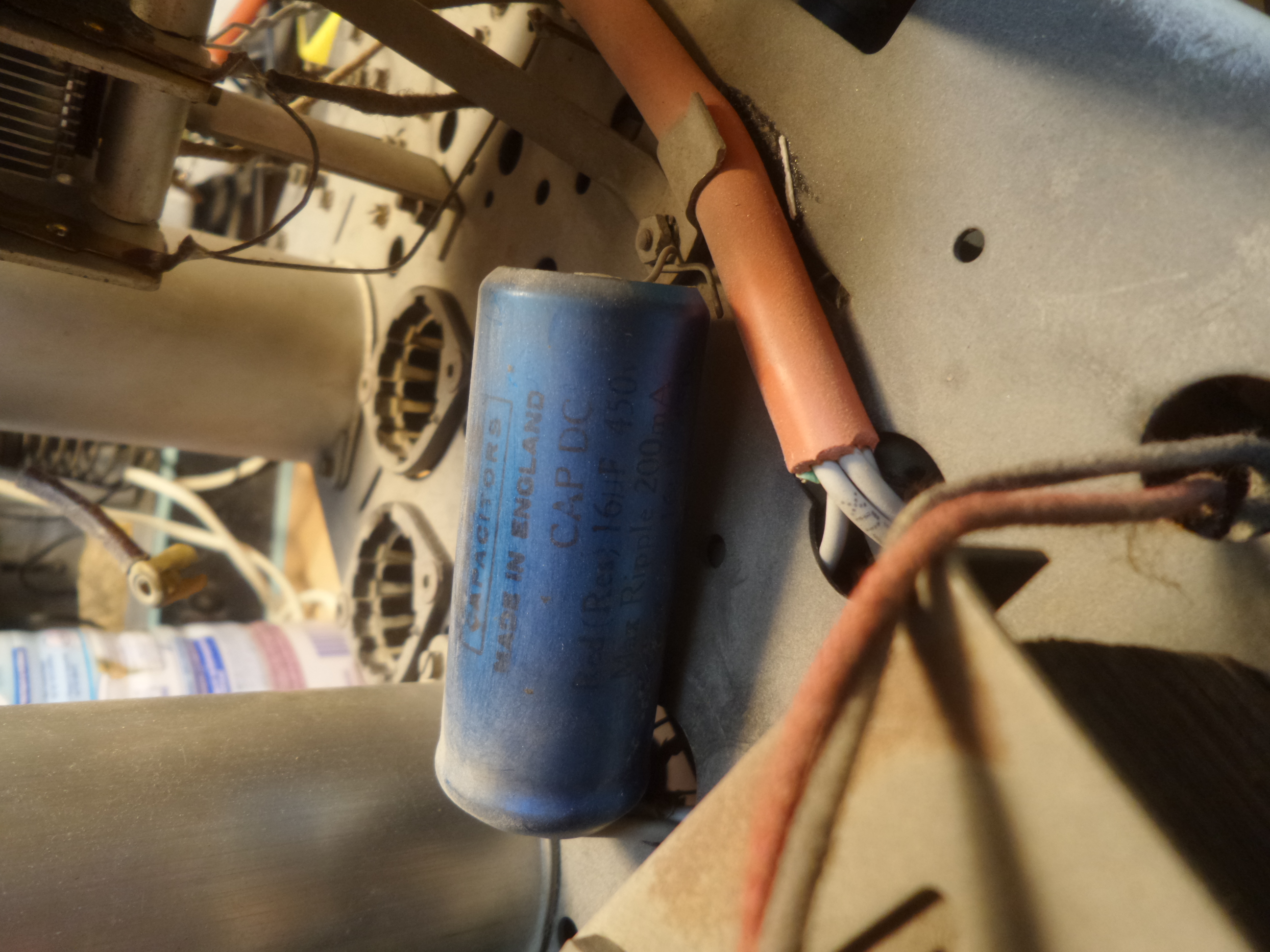

    Les condensateurs de filtrage ont été changé je ne sais pas quand, avant que j'achete le poste. Je vais les remplacer toutes facon.
Sujet : Estimation d'age et de valeur .'ai Nouveau De Orca  Le 14-12-2016 à 19:31 sta
    Très intéressant oui, j'aimerais bien savoir aussi ce qu'est devenue la télévision à lampes
    Qu'est-ce donc que ce câble sur la deuxième photo? on dirait du CR1

    Bonjour, est-ce que ceci c'est bon pour remplacer les condensateurs goudron/verre? Ce qui m'embete c'est que c'est noté dc et pas ac...
    http://www.conrad.be/ce/n…
Sujet : Estimation d'age et de valeur .'ai Nouveau De Jo  Le 16-12-2016 à 19:05 sta
    Bonjour , DC c'est la tolérance 20 %, ici , classique pour un condensateur.
    La tension maximale c'est 630 v.
Sujet : Estimation d'age et de valeur .'ai Nouveau De Marcel Bourguinet  Le 16-12-2016 à 19:35 sta
    Comment ça la tolérance?
    Le courant continu en anglais DC pour direct courant.
Sujet : Estimation d'age et de valeur .'ai Nouveau De nicolas  Le 16-12-2016 à 20:53 sta
    Oui je suis sur que c'est courant continu... je ne trouve pas ces condensateur sur les sites. Si quelqu'un connait un site en Belgique qui a je prend. Surtout les valeurs suivantes:
    100pf; 160pf; 200pf; 500pf. Déja une ou deux valeurs de la liste puisque je peut mettre en série ou parrallele...
    Merci beaucoup!

    Voila! J'ai trouvé mon bonheur! Sur Jukebox revival.eu j'espere que je peux mettre le lien... ca peut servir a ceux qui cherchent des composants. Il me reste a passer commande
Sujet : Estimation d'age et de valeur .'ai Nouveau De nicolas  Le 23-12-2016 à 18:18 sta
    Mes pieces sont arrivées chouette! il n' y a plus qu'a
