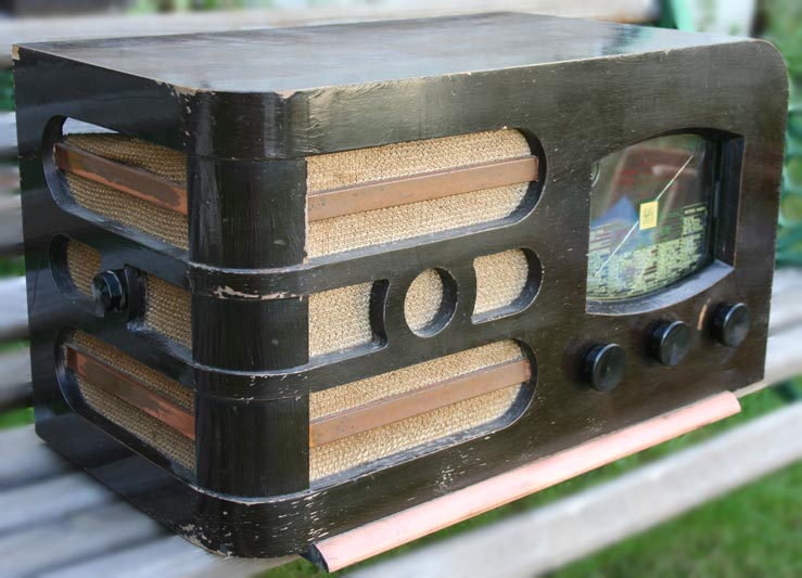

Sujet : Gody 521 Nouveau De mignon  Le 13-09-2007 à 08:37 sta
    Je recherche pour ce poste le schéma, car le potentiomètre de tonalité (sur le côté) ainsi que l'indicateur à ombre ont été décablés . Voici le jeu de lampes que je trouve: 5Y3GB, 6A8, 6K7, 6Q7 et 6F6.
    Merci d'avance.

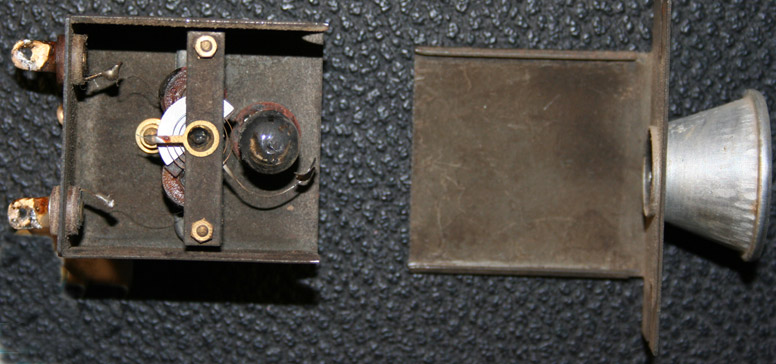

Sujet : Gody 521 Nouveau De mignon  Le 14-09-2007 à 09:04 sta
    merci pour ces renseignements.
    L'indicateur est heureusement en presque bon état (rouille, araignée) et il réagit à une tension de quelques volts.
    OK pour le montage du pot de tonalité. Mais je ne vois pas bien le montage de l'indicateur, un petit croquis serait le bienvenu.[:Hi:]

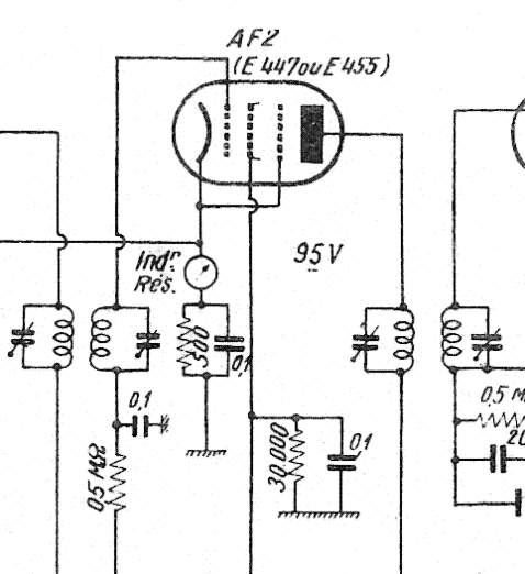

Sujet : Gody 521 Nouveau De JC Négret  Le 16-09-2007 à 11:03 sta
    Il est placé ( comme l'a dit Jacques ) dans le circuit plaque de la MF. Schéma :
    JC ;-)
Sujet : Gody 521 Nouveau De JC Négret  Le 16-09-2007 à 11:05 sta
    Oubli : On le trouve parfois dans le circuit cathode :

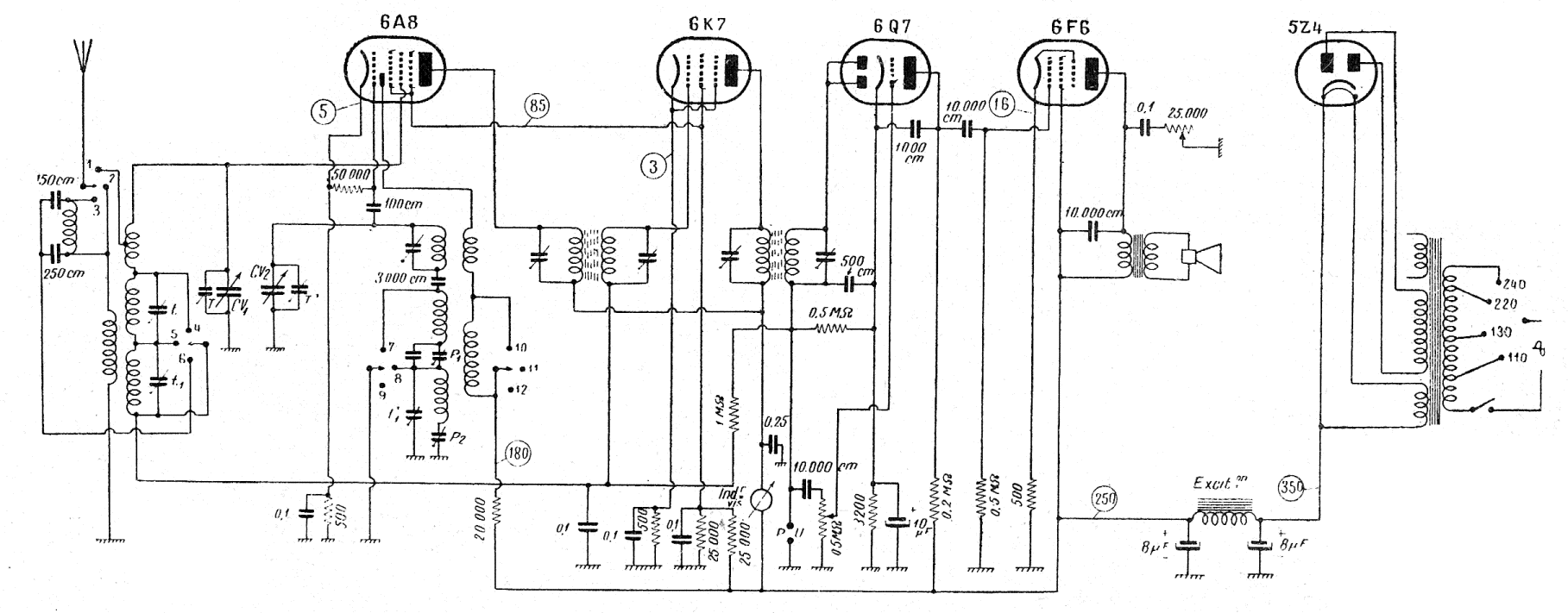

Sujet : Gody 521 Nouveau De JC Négret  Le 16-09-2007 à 11:08 sta
    Décidément ...
    Ce n'est pas le schéma du Gody, mais d'un Elcosa.
    JC :-)
Sujet : Gody 521 Nouveau De Jacques (webmestre)  Le 16-09-2007 à 11:28 sta
    Tiens ? Il vient de où le schéma du Gody Jean-Claude ?
    Les valeurs et la représentation ne sont pas les mêmes que sur le CD rph.
    A ajouter d'ailleurs que le 0,25µF placé en découplage du galva doit être irréprochable. Pour tous les galvas coupés, c'est généralement lui qui est HS ou fuyard (ou un C/C accidentel lors du dépannage sur la connexion d'anode)
Sujet : Gody 521 Nouveau De JC Négret  Le 16-09-2007 à 12:05 sta
    Je n'ai jamais trouvé le moindre schéma de Gody...Celui qui est proposé est un Elcosa modèle Mascotte et Manon de 1937 ( schématèque 40 )

Sujet : Gody 521 Nouveau De Pierrot du 82  Le 16-09-2007 à 12:44 cms
Si on regarde bien le schéma, on voit que le milli à ombre (un S-mètre !) est monté en série avec les plaques de la changeuse ET de la MF.
