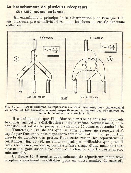

    Ci-joint un calcul concernant la distribution d'un signal d'antenne (a = série et b = //) ... Peut-être à essayer ....

    Les posts se sont chevauchés et je n'ai pas eu le temps de lire celui de Jean René.
    De fait le schéma du répartiteur dont le schéma est donné ci-dessus fonctionne. Mais il est surtout adapté aux entrées d'antenne coaxiales pour TV ou FM (75 ou 300 ohms d'ailleurs). C'est ce qu'on appelle un classique répartiteur passif à x directions.
    l'atténuation globale étant liée au nombre de directions (ainsi que la valeur de chaque résistance) et à condition que toutes les sorties soient chargées sinon il y a déséquilibre d'impédance....

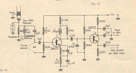

    J'ai retrouvé un ancien article du Haut-Parleur sur les antennes collectives; il semble qu'il n'y ait pas de solution vraiment simple ...
    Il faut employer le système de Jacques, c'est à dire un préampli alimentant les descentes vers les récepteurs pour compenser l'atténuation (voir schéma pour la bande AM).
    L'antenne est un fouet vertical de 2.5 /3 m de long avec une boule au bout pour éviter l'accumulation des charges électriques. La descente se fait par un câble aéré "Dielex" (?) dont la masse est relié au mât supportant l'antenne.
    Pour les montages Elektor, il s'agit "d'antennes actives"; le montage peut être +/- complexe mais le principe est toujours le même ... C'est un préampli à très haute impédance d'entrée et à faible impédance de sortie.
    La source est un fouet de 1m relié à l'entrée du montage; le plus souvent, le circuit est dans un boîtier étanche fixé à un mât et le fouet est monté directement dessus; l'alimentation se fait par le coaxial de sortie.

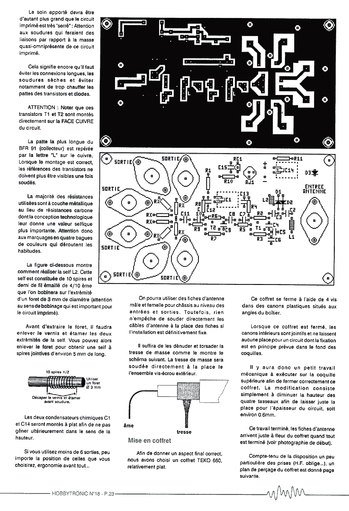

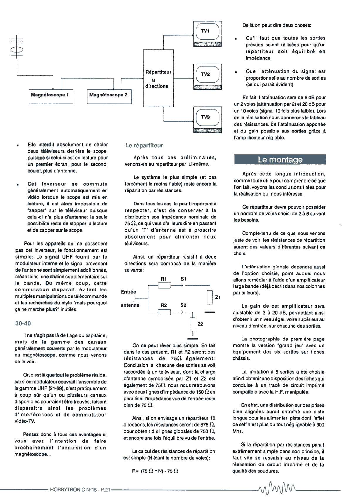

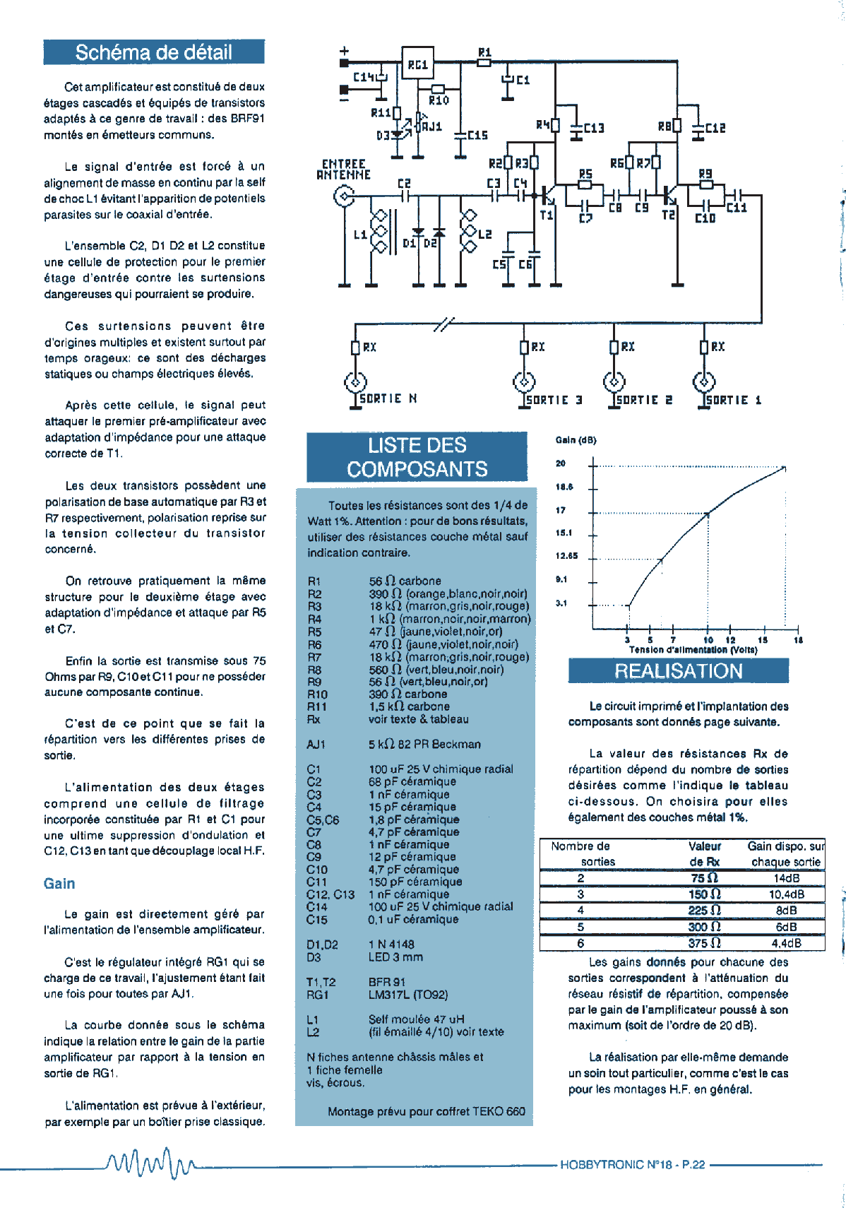

Sujet : Un antenne pour plusieurs radios? Nouveau De Jacques  Le 31-08-2003 à 22:02 sta
    Page 2
Sujet : Un antenne pour plusieurs radios? Nouveau De Jacques  Le 31-08-2003 à 22:03 sta
    Page 3
Sujet : Un antenne pour plusieurs radios? Nouveau De Jacques  Le 31-08-2003 à 22:05 sta
    Page 4
Sujet : Un antenne pour plusieurs radios? Nouveau De Jacques  Le 31-08-2003 à 22:07 sta
    Et page 5 pour finir. Adaptation facile compte tenu des explications pour du 300 ou du 240 Ohms FM.
