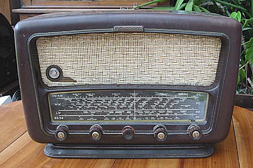

Sujet : Demande d'aide Nouveau De Gérard  Le 16-07-2003 à 15:39 sta
    Nous somme la ! mais de quoi souffre t'il ? es celui ci ?
    Voici une description:
    Ce schneider est la première version du mélodie (sans clavier) équipé de 5 boutons, le central commandant la rotation d'un cadre ferrite.
    C'est un poste de conception classique dont la restauration est facile.
    A noter la petite habitude chez Schneider d'utiliser un fil interne relié au saladier du HP pour faire office d'antenne OC.
    Type: Secteur
    NDR: 3
    Gammes: GO/PO/OC/BE
    Tubes: ECH81,EBF80,6BA6,6AQ5,EZ80,EM34
