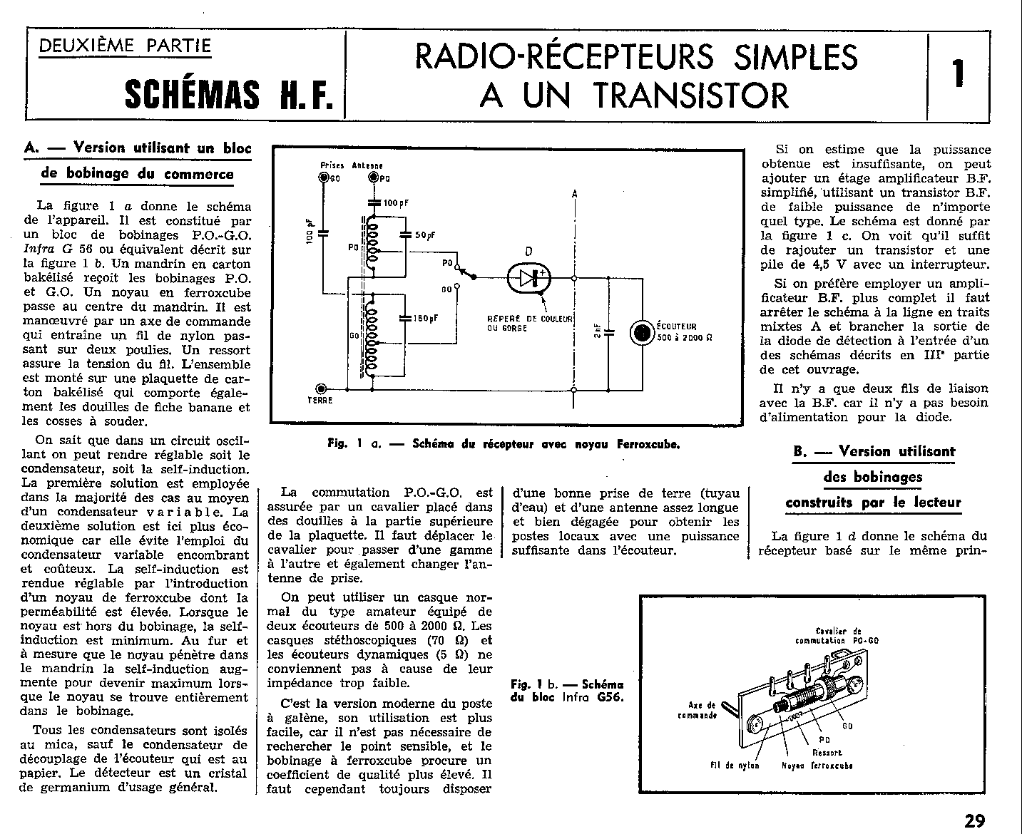

Sujet : Bobinage G-56 Nouveau De J. Greuet  Le 26-07-2003 à 06:29 sta
    Ci-joint une petite documentation sur un exemple de bloc G56 (livre de R. Besson)
    J'en ai utilisé un étant jeune et d'après les vagues souvenirs qui m'en reste, la plaquette devait faire environ 90 mm de long.

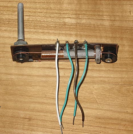

Sujet : Bobinage G-56 Nouveau De Jipem  Le 02-01-2004 à 16:43 sta
    Mes premiers pas en radio il y a plusieurs décennies furent avec le G-56. Il ya quelques temps, je recherchais ce bobinage et c'est grâce à notre webmaster que j'ai fini par en avoir un.
    Aujourd'hui, le voici monté et en état de fonctionnement. Comme tous les postes dit "à cristal", c'est bien entendu l'émetteur le plus proche qui est le mieux reçu. Dans le cas, précis, je recois france bleu en PO ainsi que d'autres stations dont une allemande et une anglaise. Pour une meilleure écoute, j'ai ajouté un OC75 en sortie.

Sujet : Bobinage G-56 Nouveau De Jipem  Le 02-01-2004 à 16:46 sta
    Contenu de la boîte[:??:].
    JP
Sujet : Bobinage G-56 Nouveau De Jacques  Le 02-01-2004 à 19:25 sta
    Euuuhhh, il a pas un mode macro ton appareil photo [:??:]
