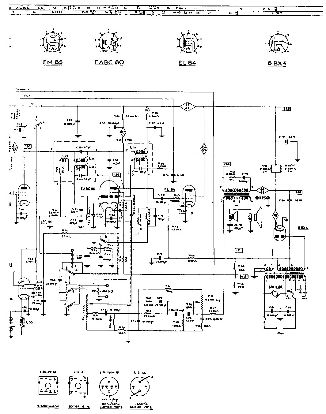

Sujet : Condensateur sur HP ''haute fréquence'' Nouveau De georgesgiralt  Le 25-04-2025 à 11:39 sta
    Bon, le poste est réparé. Ça m'a occupé un bon moment.
    Mais je me pose des questions.
    Le contrôle de tonalité ne marche pas. Quelle que soit la position du potentiomètre, le son est le même.
    Sur le schéma joint, il apparaît que le secondaire du transfo de sortie a deux enroulements dont un sert à la contre-réaction et au contrôle de tonalité.
    Dans sa vie, manifestement, mon poste a changé de transfo de sortie. ... Et celui en place n'a pas ce second enroulement.
    Alors, comment faire pour que le contrôle de tonalité fonctionne ? Et ne me parlez pas de débobiner le transfo pour rajouter l'enroulement car ce transfo est très bien imprégné et donc quasi impossible à démonter...
.PNG
Sujet : Condensateur sur HP ''haute fréquence'' Nouveau De Radiolo  Le 25-04-2025 à 15:29 sta
    essaye de le brancher sur l'enroulement HP il manquera sans doute de tension mais ce sera mieux que rien
    apres on peut envisager un transfo ou auto transfo elevateur pour augmenter cette tension
    mais dans quel rapport ??
    si qq'un avait le meme poste il pourrait nous mesurer ce rapport
Sujet : Condensateur sur HP ''haute fréquence'' Nouveau De georgesgiralt  Le 25-04-2025 à 22:44 sta
    C'est branché sur la sortie HP en ce moment (c'était comme ça quand j'ai acheté le poste et je n'y ai pas touché).
    Si personne n'en sait plus, je vais laisser tel quel...
