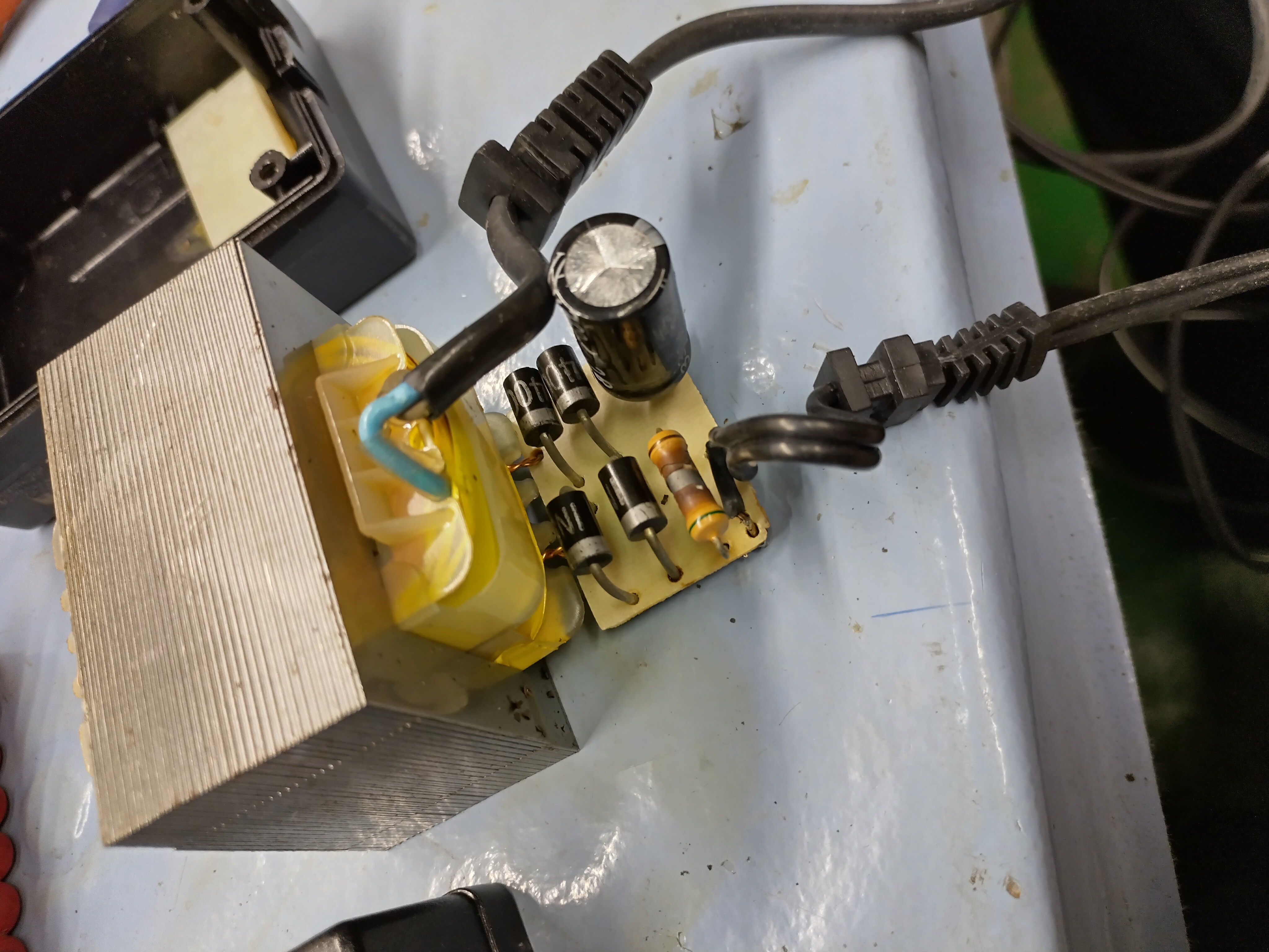

 Bonjour à tout le monde,
J'ai un bloc d'alim (230V /6V 1,5 A) qui ne donne rien en sortie.
Ouvert, je découvre que un composant (je suppose une résistance) est coupé car brûlé.
Le schéma est simple : depuis le secondaire, 4 diodes 1N4004, le composant, un condensateur et basta.
Question : A votre avis, je met quoi comme composant et quelle valeur ?
Merci pour vos réflexions !
P.S. : Le secondaire donne et j'ai du jus à la sortie du pont de diodes...

 Une simple application de la loi d’Ohm
| Sujet : Quelle valeur pour ce composant ?  Nouveau |  De F6FLC  Le 27-03-2023 à 19:17 sta |
 A mon zumble zavis, c'est une résistance fusible de moins de un zohm

Merci pour vos réponses.
Après exploration plus avant, c'est une résistance (dessous, coté cuivre, il est sérigraphié R1).
Alors, je fais quoi ?
| Sujet : Quelle valeur pour ce composant ?  Nouveau |  De pointcom  Le 28-03-2023 à 17:44 sta |
Je mettrais une résistance de 2.2 ou 3.3  , mais le cordon est peut être en court circuit
| Sujet : Quelle valeur pour ce composant ?  Nouveau |  De georgesgiralt  Le 28-03-2023 à 22:15 sta |
 Bon, vérification faite, le cordon est bon. Et la résistance est plus que morte. Elle est tombée en poussière quand je l'ai touchée.
Il faut dire que c'est l'alimentation d'une machine Dymo pour faire des étiquettes que l'on m'a donné car elle commençait à rater des lettres (elle marchait plusieurs heures par jour et ce pendant plus de 15 ans... )
Je vais mettre une 3,3   en 2 W (j'en ai une, et cela ne sera sûrement pas suffisant coté puissance mais cela permettra de tester.... )
Merci pour l'aide !
