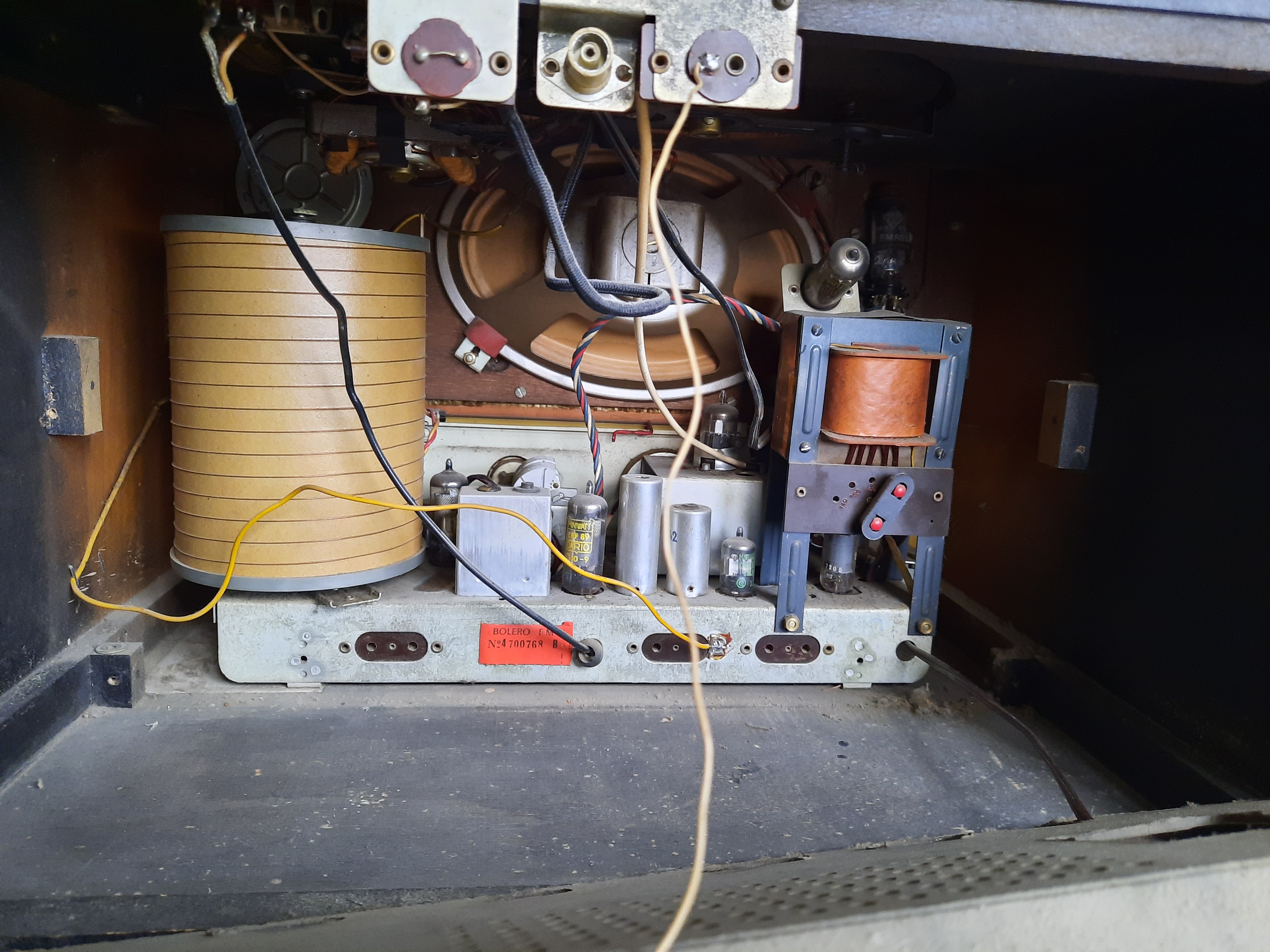

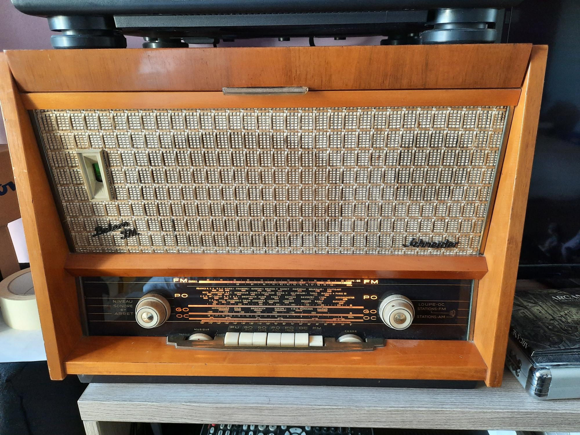

je viens d'acquérir un poste Bolero FM de mes grand parents (photos ci jointes).
Or je ne capte qu'une seule chaine de radio malgré le fait que le bouton ''fm'' soit bien enclenché et qu'en tournant la molette fm de gauche à droite rien ne se passe.
J'ai pris en photo l'arrière du poste.
Pouvez-vous me dire si l'antenne est bien installée ou s'il manque des éléments pour pouvoir capter l'ensemble des chaines radio fm ?
| Sujet : Schneider Bolero58 - problème radio Nouveau |  De stockfish  Le 13-03-2023 à 07:13 sta |
 Bonjour et bienvenue,
On voit mal sur la photo si le fil entre bien dans la prise antenne. Normalement ça devrait suffire. Si vous recevez une radio fm c'est que le recepteur est fonctionnel en fm. C'est probablement la station la plus puissante chez vous (nrj, rfm, skyrock). Sur ce genre de poste, les contacts des touches du clavier ont tendance à s'encrasser ce qui se traduit par une faible reception voire aucune. Vous pouvez utiliser une bombe kf-contact, asperger les touches et les actionner une vingtaine de fois, laisser sécher et remettre en route. Ca devrait améliorer mais il faut aussi que le fil d'antenne soit dans la prise.

| Sujet : Schneider Bolero58 - problème radio Nouveau |  De FranckR  Le 15-03-2023 à 20:06 sta |
Merci pour votre réponse. L'antenne est bien soudée a la prise d'antenne (photo ci jointe).
Je vais tester la bombe contact et vous dirai le résultat

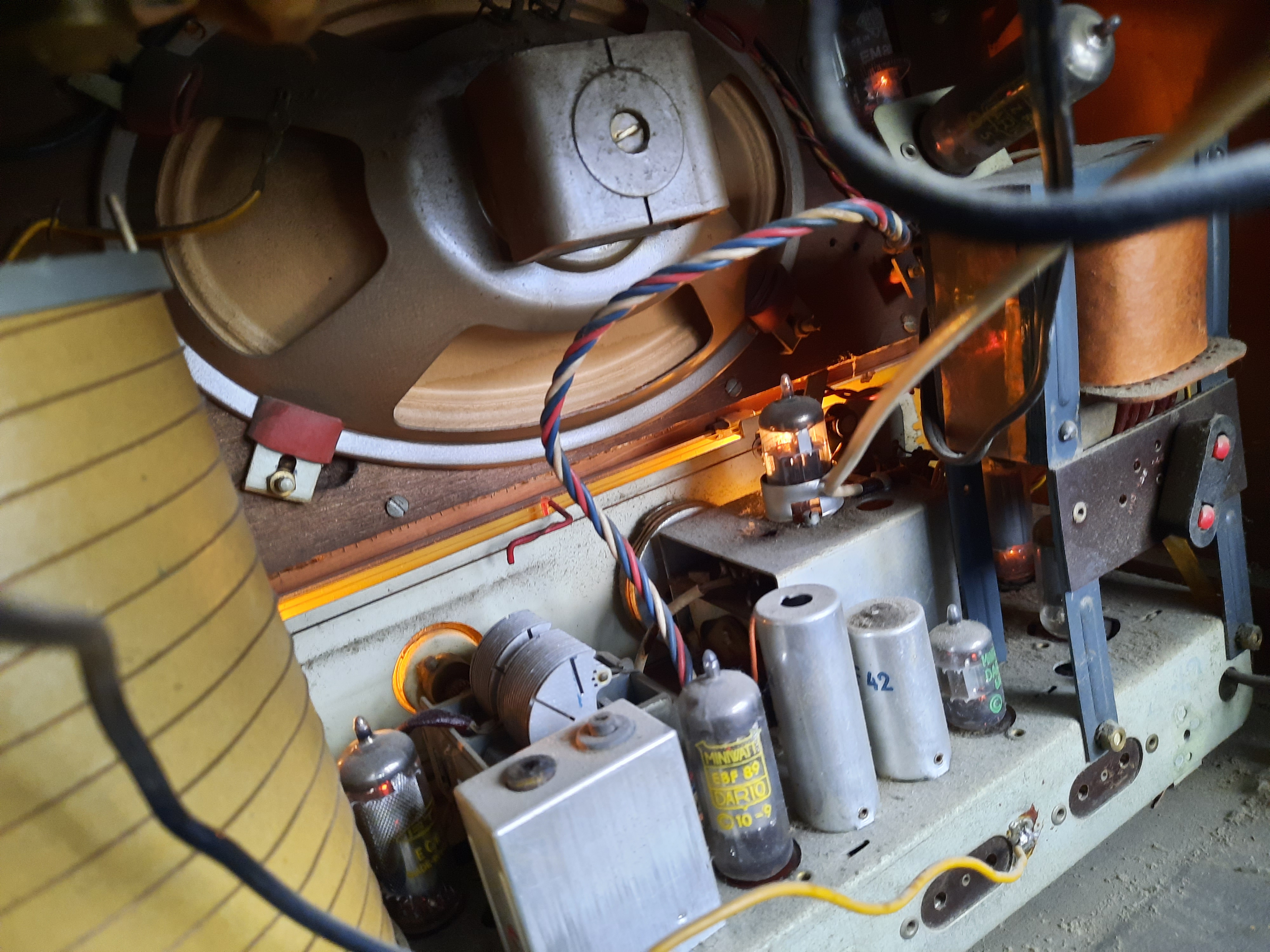

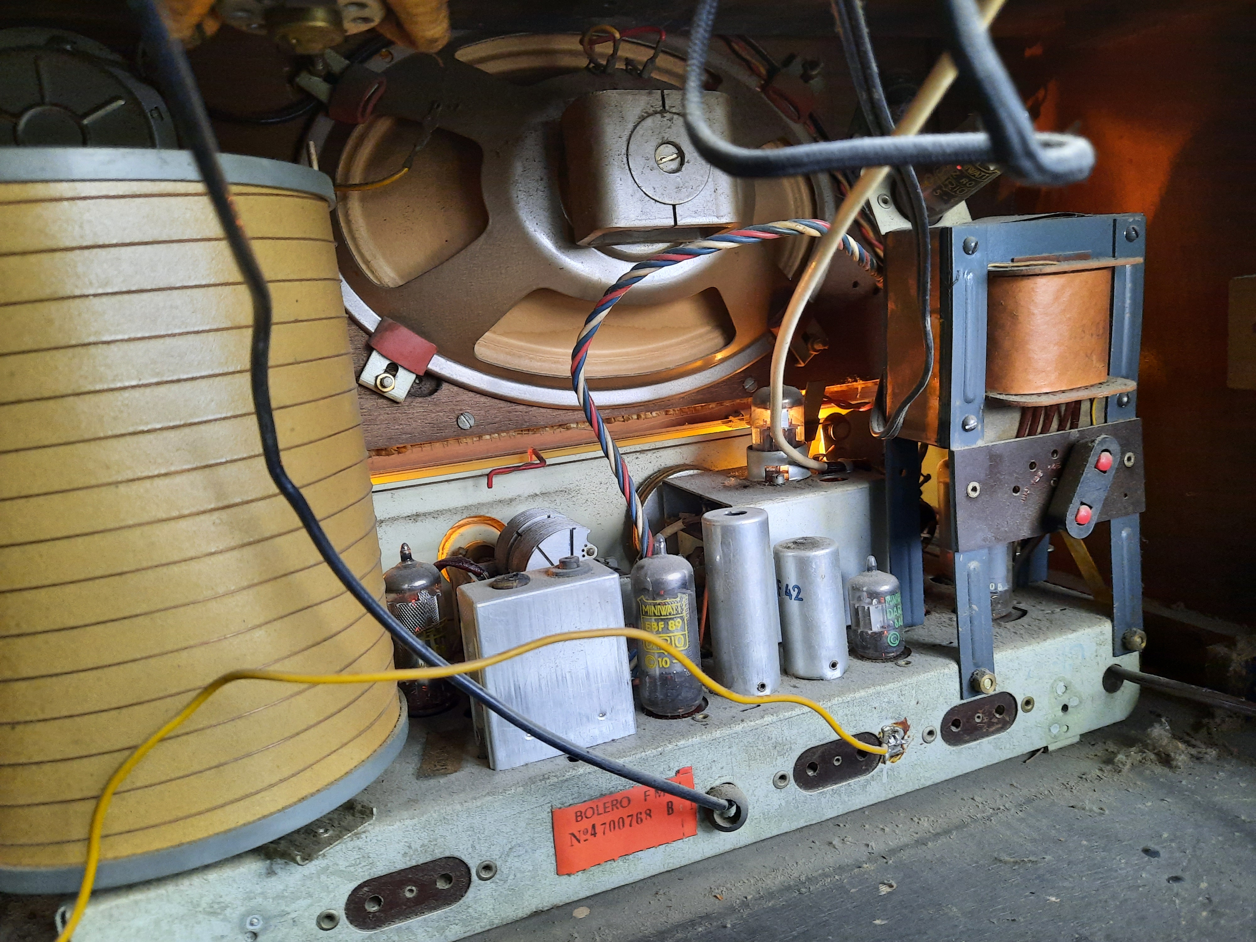

 Merci pour vos réponses. Je vous joins les photos lorsque l'appareil est en marche.
A partir des photos, pouvez vous me dire si vous voyez des choses anormales ou des points précis que devrais vérifier ?
A noter que le fil avec le repère rouge bouge bien lorsque que je tourne la molette.
Mécaniquement ça a l'air de fonctionner
| Sujet : Schneider Bolero58 - problème radio Nouveau |  De stockfish  Le 17-03-2023 à 18:30 sta |
 Ci-joint une photo ->
il faudrait verifier que la roue devant le tuner fm que j'ai identifiée avec un 2 tourne bien lorsque la touche fm est enclenchée et que vous tournez le bouton de recherche de station. Le CV identifié 1 doit dans ce cas ne pas tourner.
Si vous enclenchez une autre touche, c'est l'inverse. Le cv tourne mais pas la roue.
| Sujet : Schneider Bolero58 - problème radio Nouveau |  De stockfish  Le 17-03-2023 à 18:43 sta |
 Autre chose, y a t il un fil dans le poste qui va de la prise antenne sur laquelle le fil est soudé au tuner fm ? On voit clairement que la prise 75 ohms y va via le cable coaxial blanc.
| Sujet : Schneider Bolero58 - problème radio Nouveau |  De FranckR  Le 17-03-2023 à 18:56 sta |
 La molette à 2 niveaux. Un qui fait tourner l'aiguille fm et un autre les autres ondes.
Lorsque le bouton fm est enclenché et que je tourne la molette pour le fm la roue 2 sur votre photo tourne.
Si j enclenche une autre touche et si je tourne la molette destinée aux ondes autres que fm, la roue 1 tourne.
Par contre quelque soit la touche enclenchée (fm ou autre) les niveaux de molette peuvent tourner indépendamment
Je confirme également qu'il y a bien un fil blanc reliant la prise 75 au tuner et soudé dessus
