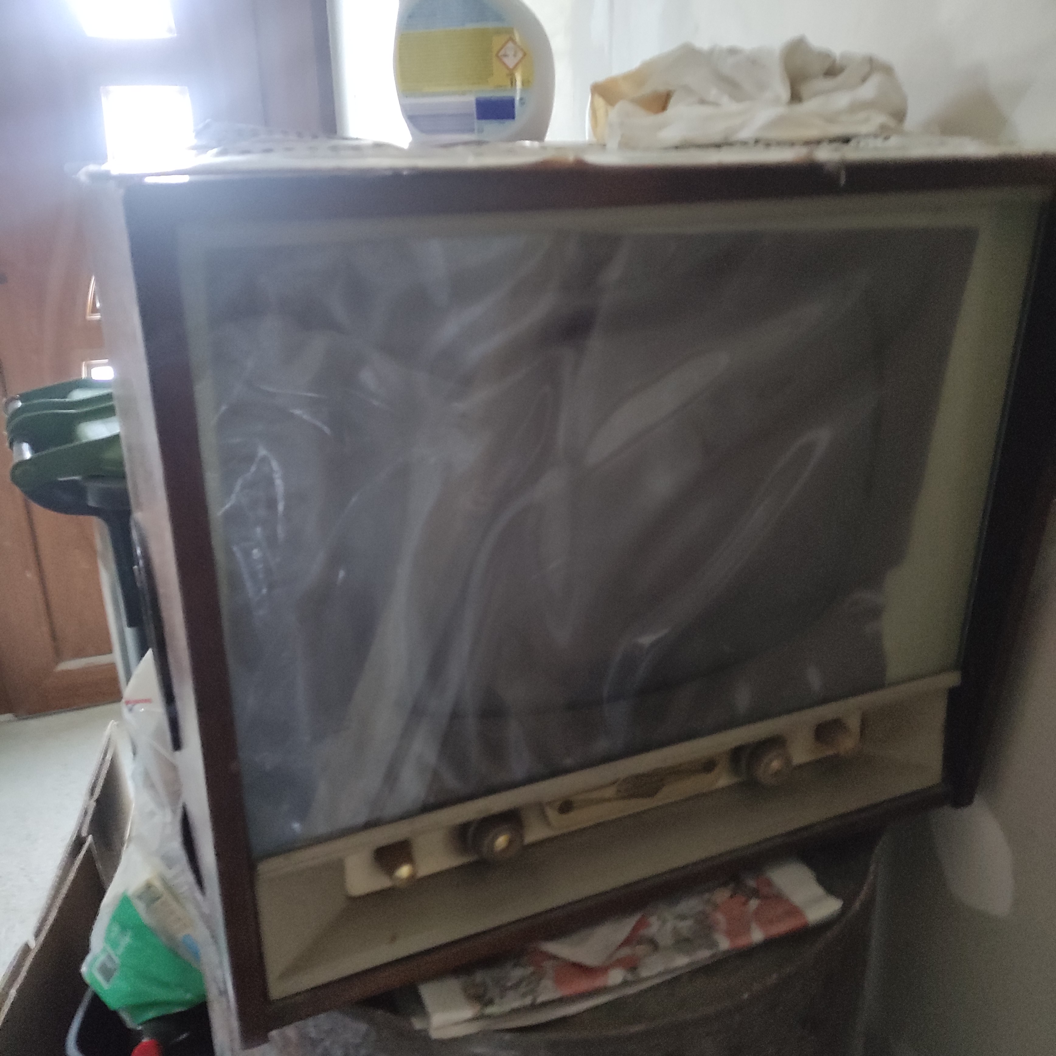

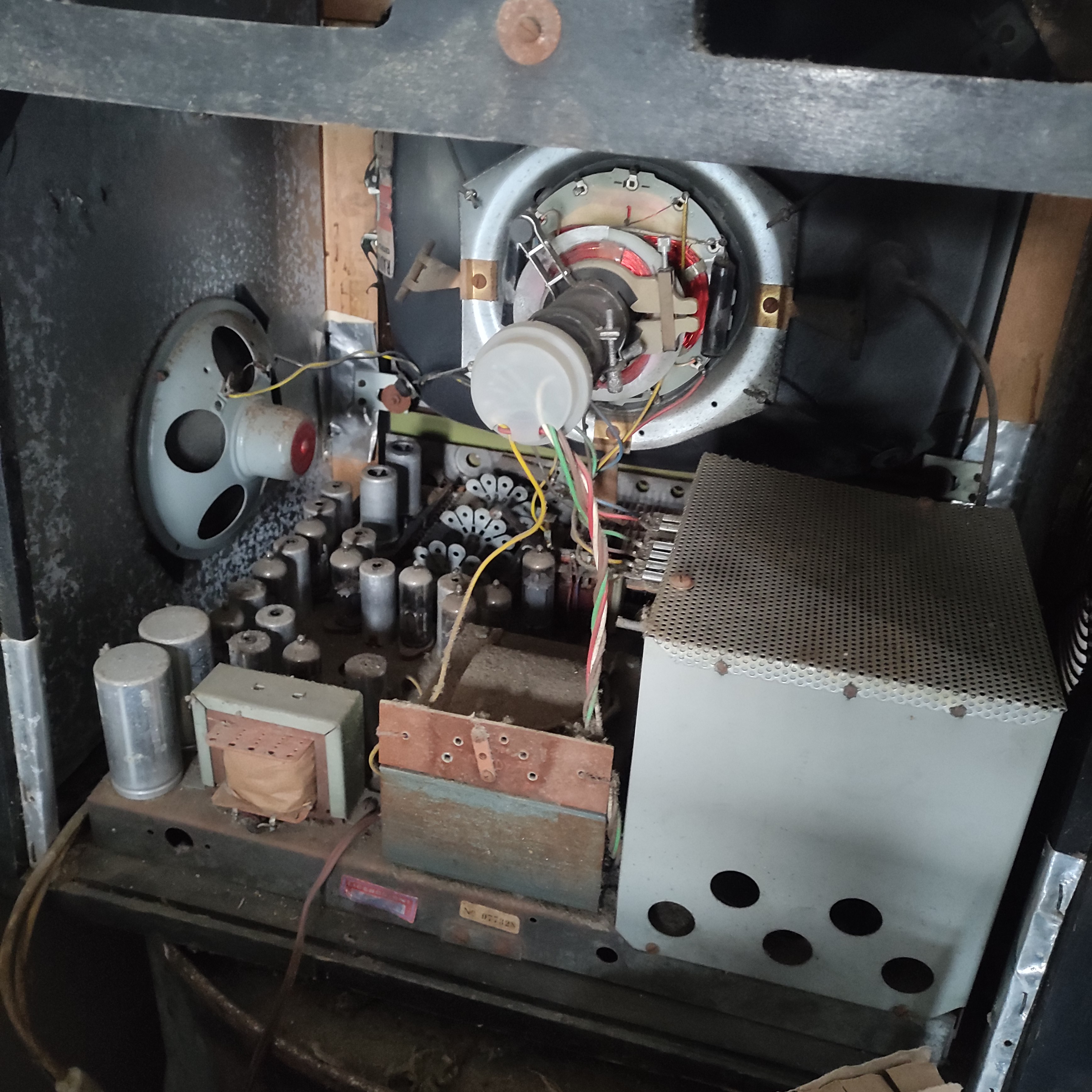

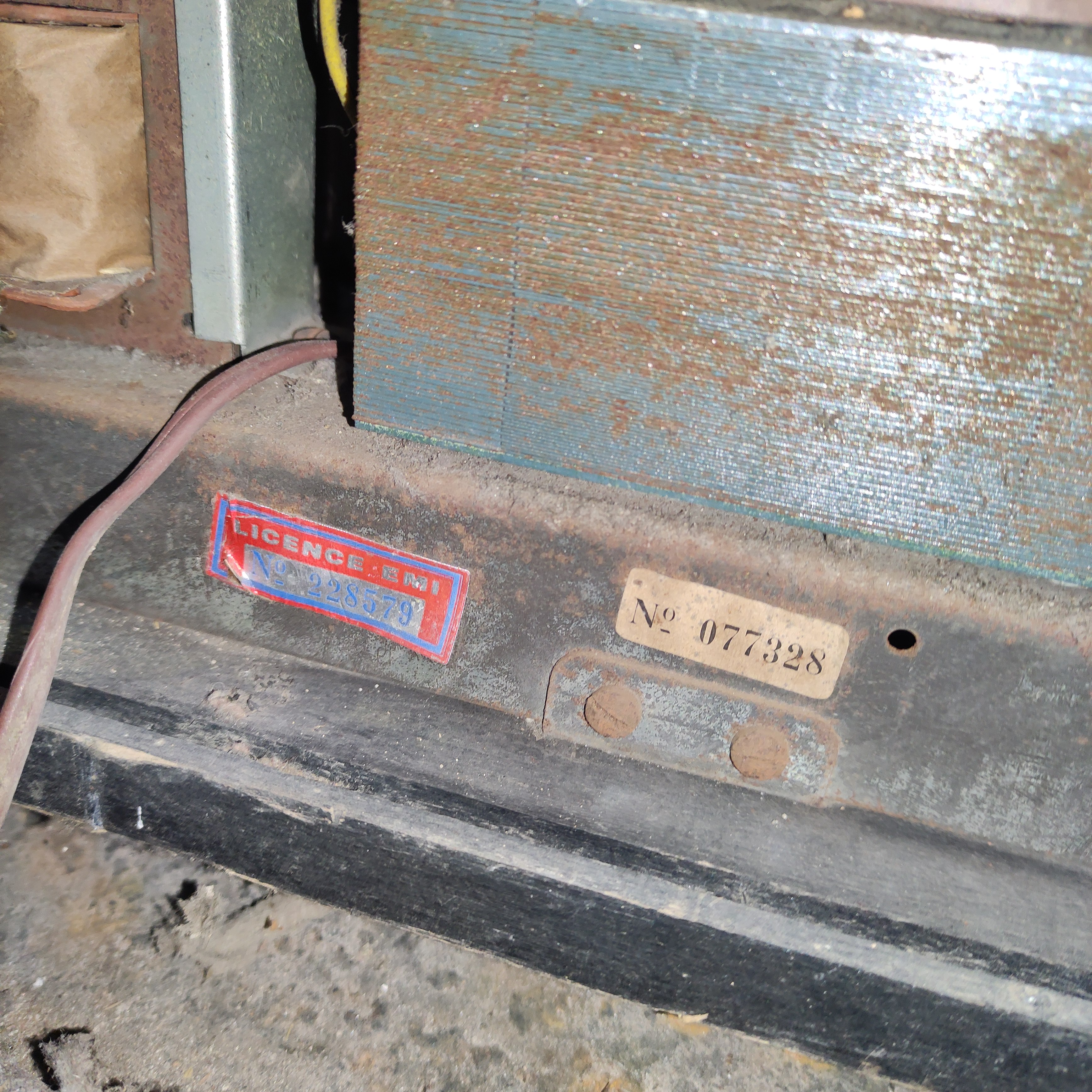

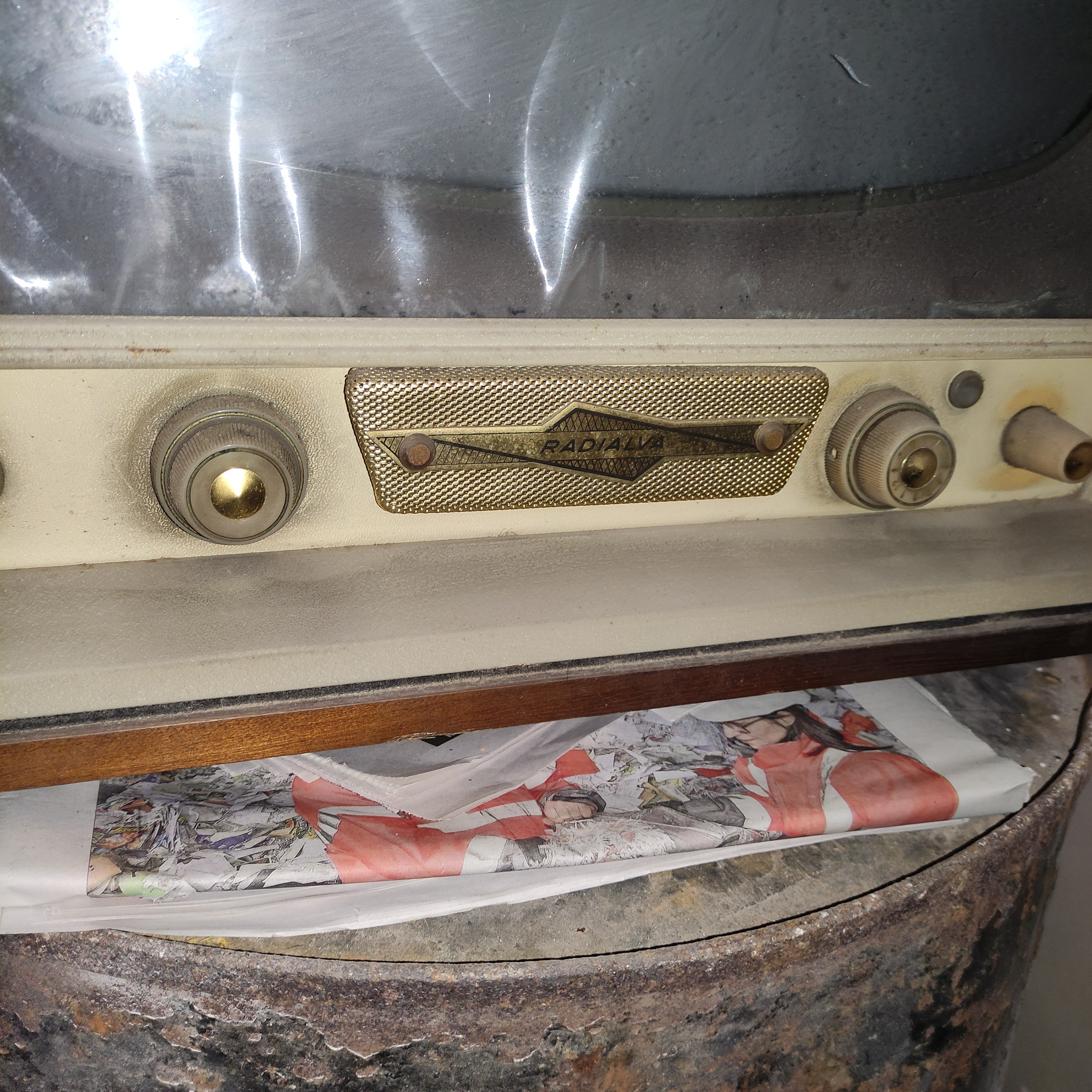

je cherche des infos sur ce téléviseur visiblement de marque RADIALVA type 5 , est ce bien ce modèle ? il à l'air complet alors il pourrait fonctionner encore ...

Oui il pourrait fonctionner en prenant toutes les précautions au démarrage....
Mais à priori il ne doit fonctionner qu'en 819 lignes et le standard a changé depuis longtemps.
De plus il faudrait un adaptateur TNT et modifier la fréquence du balayage etc.....
Bonne journée

Bonjour, oui, il y a le rotacteur 1° chaine, pas l'air d'avoir de tuner UHF, donc uniquement 1 chaine, en 819
Bonne trouvaille quand meme

Avant de le brancher il faut le mettre en 220v; mieux sur 240v!
