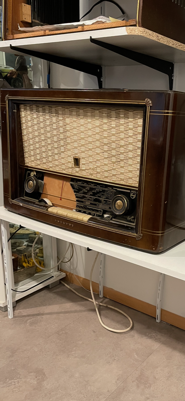

Je viens d'acheter un Philips Capella 643 que je compte bien réviser dans les mois à venir.
Il est fonctionnel (le vendeur m'avait fourni une vidéo), mais hélas, il est dans un état assez triste à l'intérieur. A minima un grand nettoyage. Et comme on peut le voir, la vitre n'a pas résisté au transport malgré un emballage très soigné (Ca en dit long sur le traitement des colis ...) . Un des HP a perdu 40% de sa membrane (mais que je pense être mangée par des souris !). Elle est peut-être réparable ...

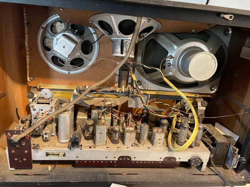

Sujet : Philips Capella 643 Nouveau | De PatB Le 17-12-2022 à 11:02 sta |
Bonjour Patrick,
Merci pour votre retour d'information. J'ai vérifié précisemment mon poste, il s'agit bien du modèle 643A-
Donc, si je comprends bien, les HP seront plus faciles à remplacer. Je ne pense pas que des HP 4 ohms soient un problème ?
Question svp, je pensais qu'avec une impédance si petite, il fallait un transfo sur chaque HP et je n'en vois pas. Quelle est l'explication ? Les ingénieurs Philips ..? (je joins la photo arrière de mon poste).
Quel dommage que le carton arrière ait été retiré dans le passé et perdu....
On voit nettement sur la photo le HP gauche dont la membrane a été dévorée. Celui du milieu est abimé aussi. IL y a un peu partout des traces de nid de souris .....
Merci . Bien cordialement
Pat B
Sujet : Philips Capella 643 Nouveau | De Dominique Le 17-12-2022 à 12:45 sta |
Ce poste, sauf erreur de ma part, possède deux transformateurs de sortie.
Voir le schéma sur doctsf.
Dominique
Sujet : Philips Capella 643 Nouveau | De PatB Le 17-12-2022 à 14:56 sta |
Bonjour Dominique,
Effectivement ... je les cherchais sur les HP ! Il y en a un gros et un petit (photo jointe)
Merci ...!
Bien cordialement
Patrice
Sujet : Philips Capella 643 Nouveau | De PatB Le 16-02-2023 à 18:30 sta |
Bonjour .
J'ai commencé le démontage du poste. Il a subit des dégats..... dont ses 2 HP ronds qui ont la membrane mangée par des souris ! (je pense) -voir photo- . Impossible de trouver ses HP .... Selon la notice, ce sont des 5 ohms. IL y a-t-il un problème à les remplacer par des 8 ohms ou des 4 ohms ?
Sinon, existe-t-il un moyen d'adapter cette impédance ?
Sujet : Philips Capella 643 Nouveau | De f6cer Le 16-02-2023 à 18:56 sta |
Les 4 ou 8 Ohms conviendront parfaitement
