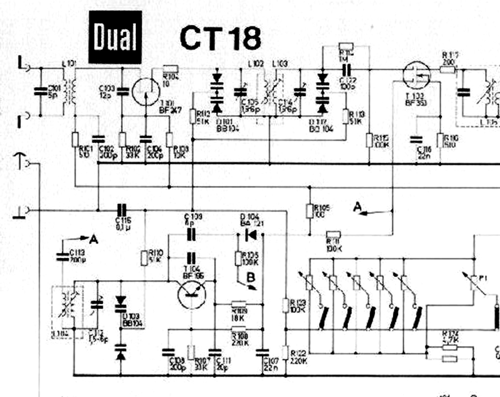

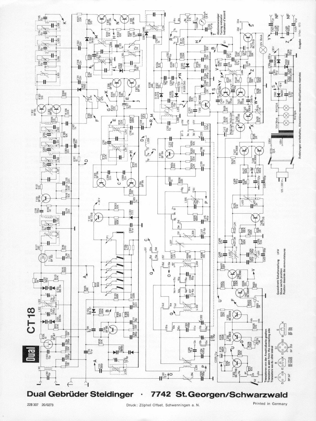

Sujet : varicap Nouveau De marcel warin  Le 12-12-2022 à 11:34 sta
    Moi, j'appelle ça tete beche, mais ce n'est peut etre pas la bonne appellation, je joint le plan du CT18 dual ou elle y sont
Sujet : varicap Nouveau De F6FLC  Le 12-12-2022 à 11:57 sta
    sur ce montage elles sont en // en mode polarisation continue et en série en mode capacité
Sujet : varicap Nouveau De F6FLC  Le 12-12-2022 à 11:58 sta
    schéma
Sujet : varicap Nouveau De F6FLC  Le 12-12-2022 à 12:25 sta
    Toutes les anodes sont à la masse en tension, soit directement, soit à travers une bobine
    toutes les cathodes sont commandées par la tension de polarisation variable
    ce montage divise par deux la capacité variable résultante
Sujet : varicap Nouveau De marcel warin  Le 12-12-2022 à 15:19 sta
    Ok, merci y at-il un interet particulier à part diviser la capacite, je veux dire est-ce meilleur que le montage avec une seule varicap
    J'ai remarque que souvent la varicap est mise en serie avec un autre condensateur.
Sujet : varicap Nouveau De f6cer  Le 12-12-2022 à 17:22 sta
    On utilise deux varicaps en série surtout pour éviter qu’elles puissent redresser, ce qui serait une catastrophe
Sujet : varicap Nouveau De marcel warin  Le 12-12-2022 à 17:37 sta
    D'ou aussi, le montage avec un condo en serie
    Ok, merci
Sujet : varicap Nouveau De F6FLC  Le 12-12-2022 à 19:44 sta
    A mon avis, ils ont aussi mis les deux en série parce que la capacité d'une seule était trop importante et les fréquences désirées débordaient des deux côtés de la bande
    il n'y a pas de condo en série sur ce schéma, c'est la représentation de la varicap qui est comma ça sur les schémas

Sujet : varicap Nouveau De f6cer  Le 12-12-2022 à 21:19 sta
    Pas du tout , on fait ça sur des montages un peu élaborés pour que les intermodulations et autres saturations dues au redressement par les varicaps soit au minimum
