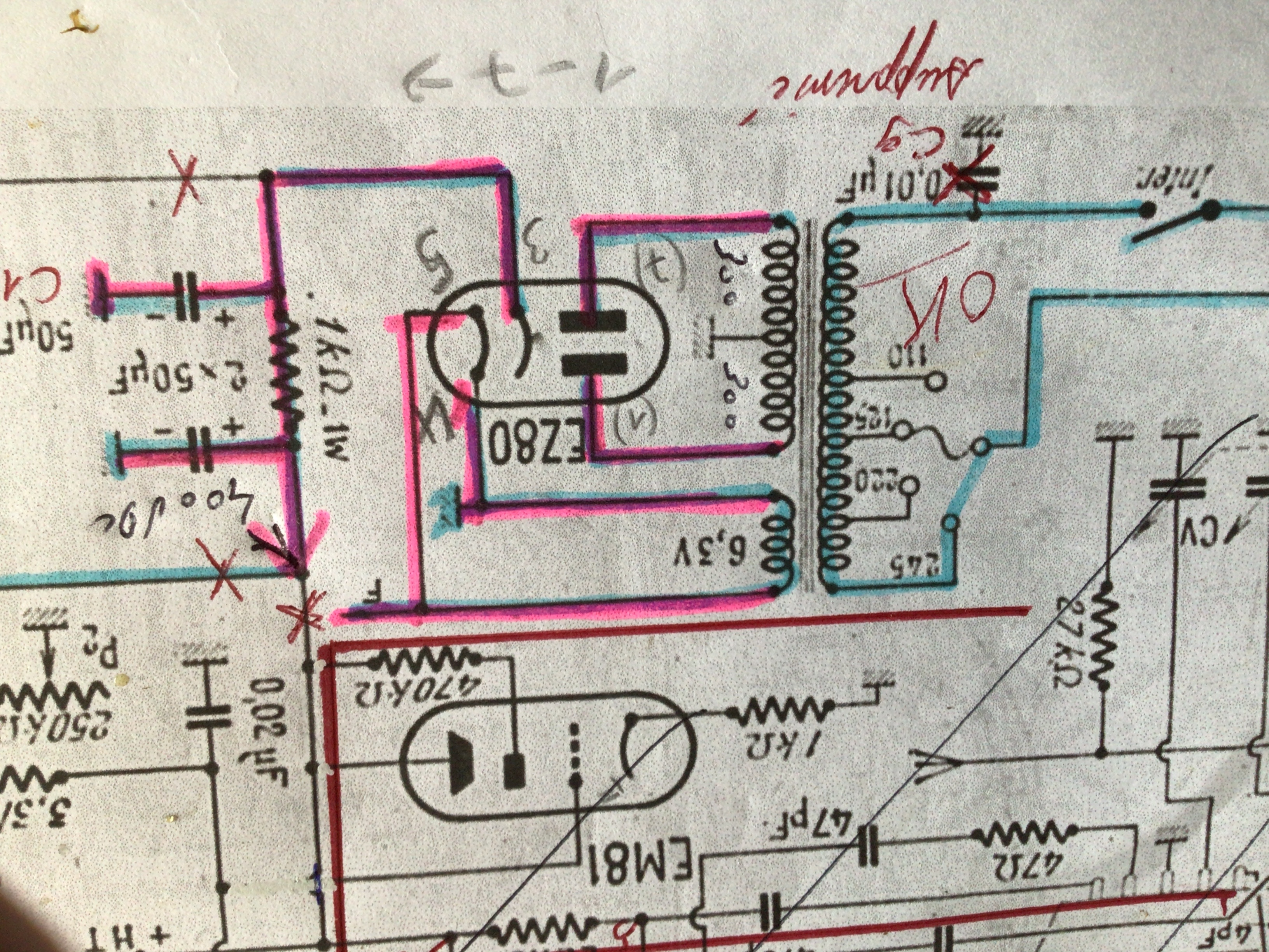

    Bonjour, mon problème c’est qu’en sortie du redresseur, j’ai du 400 VDC à vide, alors que je dois alimenter mon module BF de radiofil en 300 VDC maxi. Comment réduire cette tension ?

    En premier déjà mettre une charge fictive pour connaitre la tension en charge ?
    En second contacter leur SAV !

    oui, mettre une charge correspondant au module, et remesurer la tension

    Quelle est la tension aux bornes de la résistance 1k 1W? Cela donnerai déjà une idée sur le débit.......

    Sans charge la tension est identique en entrée et en sortie

    si c'est le minitop5 de Radiofil, il est dit qu'il consomme 35 mA sous 300 Volts.
    Il y a 400-300 volts à faire chuter sous 0,035 ampère soit une résistance de 2857 ohms ( dissipation de 3,5 watts ) à insérer en série côté positif dans l'alimentation.
    Ne pas oublier le filtrage.
