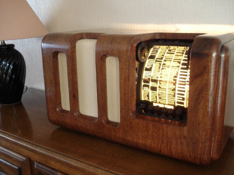

    Bonjour à tous
    je possède une radio FAR tous courants l' ampoule du cadran est de 110 volts j ai besoin de votre aide pour essayer de la remplacée par une 6.3 volts comment faire (transfo,résistance ,ou autre chose et comment) merci pour votre aide

    Parmi les fiches du Grand Livre, on ne trouve que 5 postes de radio FAR tous courants dont le fameux F5. Deux de ces modèles sont montés avec une curieuse lampe R 30N que je ne connaissais et qui a la particularité de délivrer des différentes tensions alternatives pour le chauffage, pour la HT ainsi que du 6 Volts pour les lampes de cadran. Nous ne connaissons pas le modèle dont il s'agit et donc le montage électrique de l'alimentation ce poste mais le remplacement par une E10/ 6,3 Volts est bien plus compliqué que le remplacement assez facile par une équivalente E14 /110 Volts. J'ai un TC Radio Star 956 en 110 Volts avec également une lampe de cadran E14/ 110 Vols qui était grillée. Comme j'avais suffisamment de place dans la caisse, j'ai résolu le problème en installant un transformateur 230/110 Volts et en alimentant la nouvelle lampe cadran une LED E14/230 Volts directement sur l'arrivée du secteur de la partie ''interrupteur'' du potentiomètre de volume: partie dont j'ai vérifié n'avoir aucun contact avec la masse; j'ai évidemment dérivé l'ancien câblage d'alimentation HT/Chauffage du poste et celui de la lampe du cadran qui à la particularité d'avoir également un interrupteur.
    Bonne continuation pour l'éclairage de ce FAR (phare)

    bonjour à tous
    merci pour les réponses concernant la lampe de cadran je vais prendre l option du transfo
