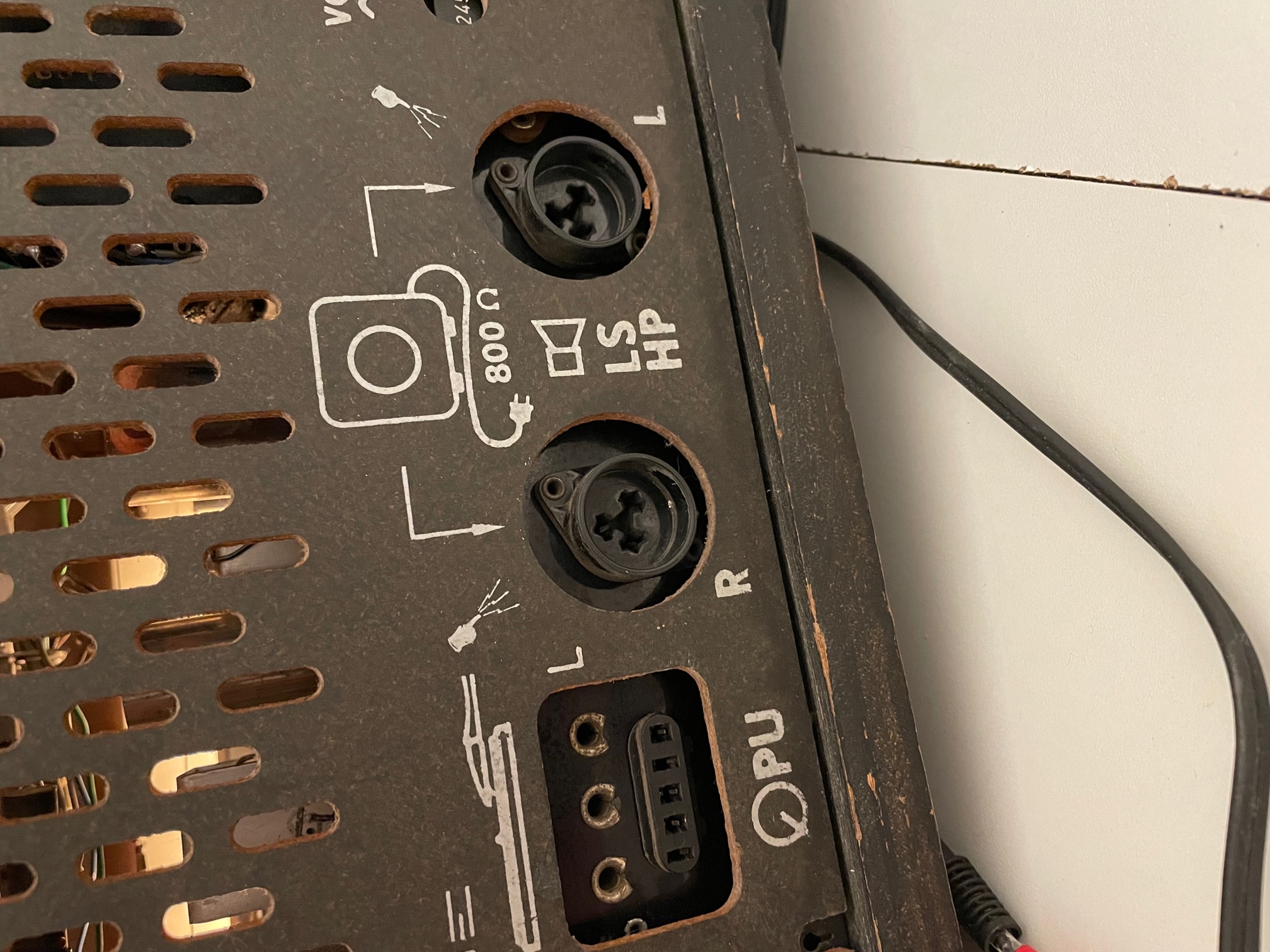

    Je dispose d'un poste Philips B5X14A révisé et qui fonctionne parfaitement. Je l'écoute tous les jours.....
    J'aimerai ajouter un caisson HP grave. Je vois qu'il faut des HP 800 ohm, sans doute introuvables.
    Existe-t-il un moyen de contourner ce problème ?

    qui y-a-t-il d'indiqué sur le carton arrière ?
    J'ai l'impression que c'est un montage classique EL84 et transformateur de sortie... ( 2 canaux )

    Les HP ne sont pas introuvables mais relativement rares et spécifiques a Philips.
    De souvenir les transfos de sorties sont relativement fragiles
    https://elektrotanya.com/…
    De conception, il a été prévu de rajouter des HP (prises arrières) en 800ohms

Sujet : HP grave pour Philips B5X14A Nouveau De PatB  Le 11-11-2022 à 17:38 sta
    Bonjour Dominique
    En réponse, la photo demandée.

Sujet : HP grave pour Philips B5X14A Nouveau De F6FLC  Le 11-11-2022 à 20:42 sta
    il suffit d'ajouter un caisson avec son ampli intégré et son potard de volume aussi

Sujet : HP grave pour Philips B5X14A Nouveau De f6cer  Le 12-11-2022 à 11:32 sta
    On peut aussi utiliser un transfo de sortie
