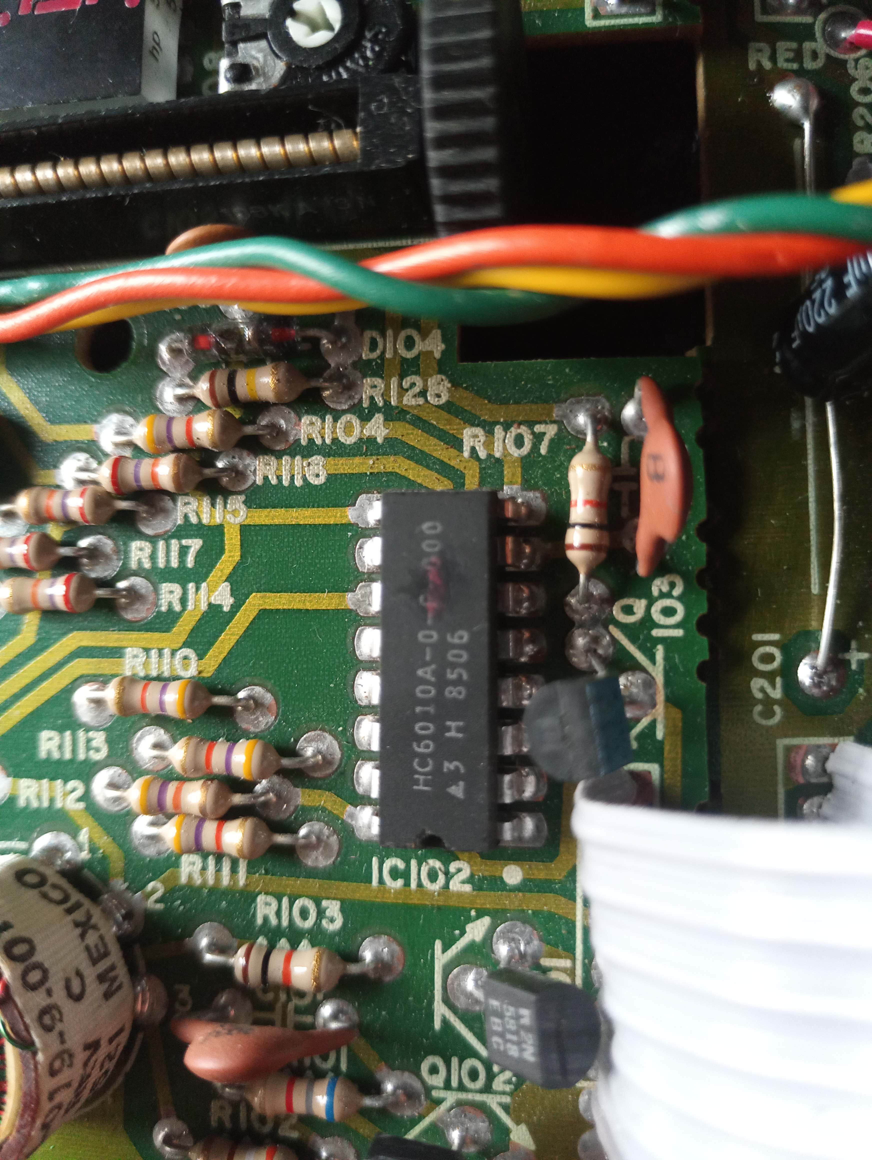

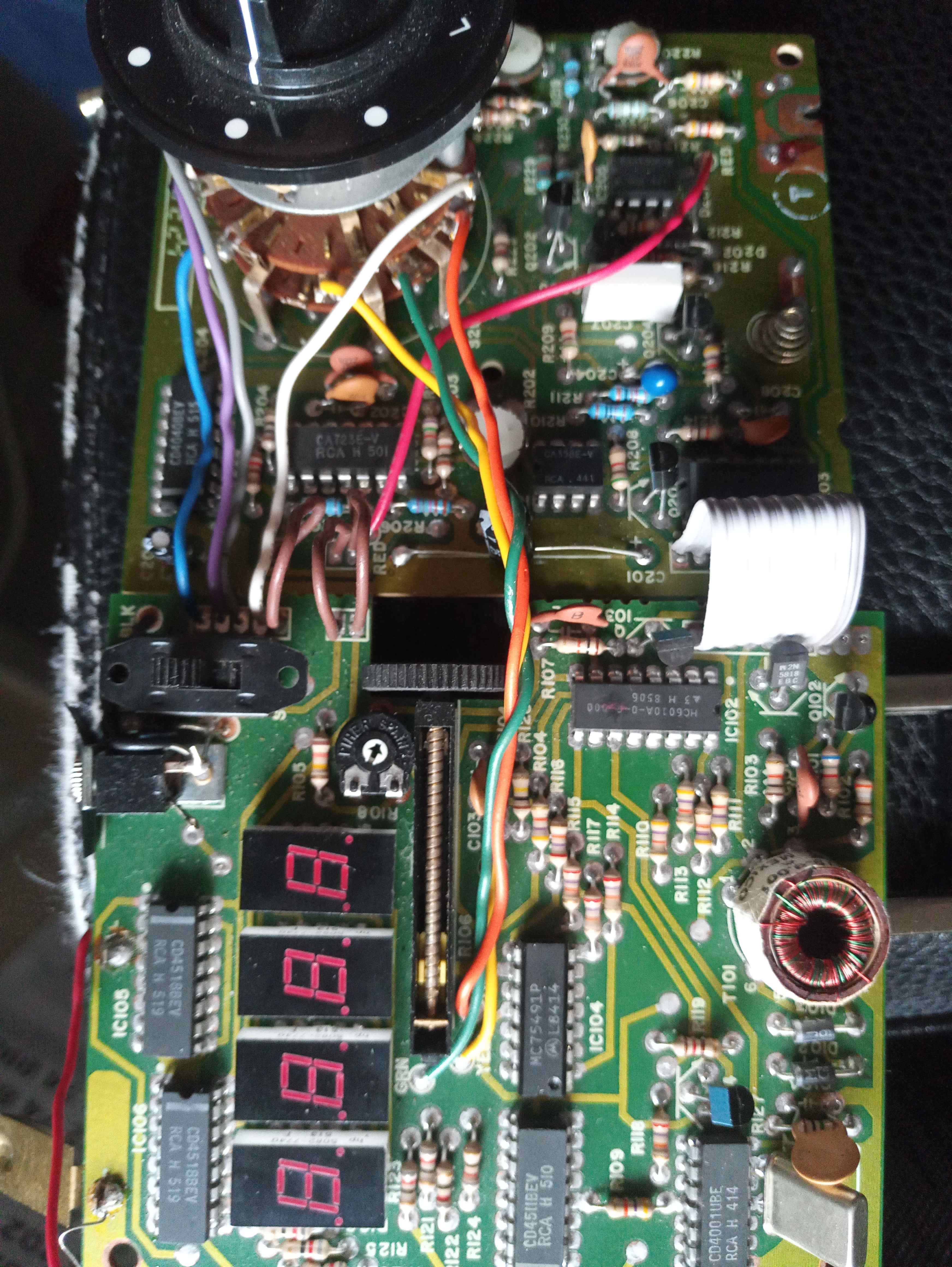

    Bonjour, je veux remettre en état ce capacimètre qui n'affiche qu'un 8 sur un afficheur sans aucune capa à tester. Je tente de refaire le schéma pour comprendre son fonctionnement(multiplexage...)
    Schéma introuvable.
    Qui connaît le C.I. HC 6010A / voir photo.?
    Merci beaucoup.

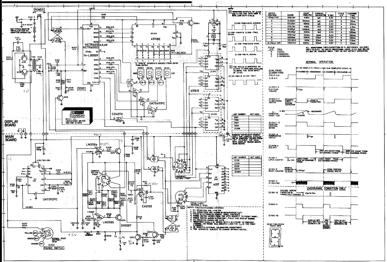

Sujet : Capacimètre AOIP CN5901 Nouveau De F6FLC  Le 11-11-2022 à 12:23 sta
    AOIP a souvent rebadgé des Keythley
Sujet : Capacimètre AOIP CN5901 Nouveau De F6FLC  Le 11-11-2022 à 12:24 sta
    Ou BK precision
Sujet : Capacimètre AOIP CN5901 Nouveau De F6FLC  Le 11-11-2022 à 12:31 sta
    Et voilà son schéma (Elektrotanya)
Sujet : Capacimètre AOIP CN5901 Nouveau De F6FLC  Le 11-11-2022 à 12:35 sta
    HCTR 6010
Sujet : Capacimètre AOIP CN5901 Nouveau De Xaaander  Le 11-11-2022 à 23:11 sta
    Merci pour les schémas Je vais avancer beaucoup plus vite.
