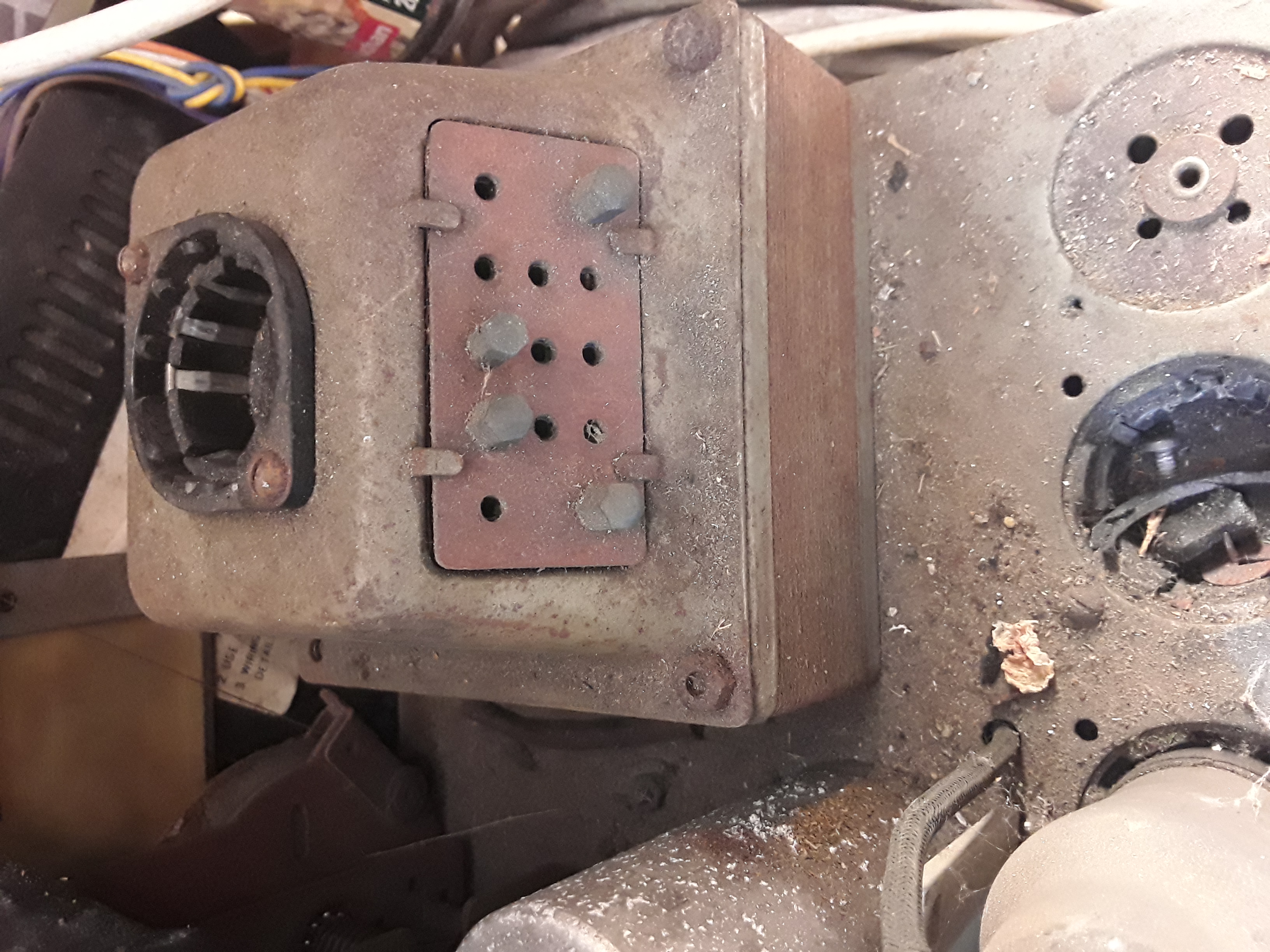

    bonjour je possède un poste de marque proclamor et je cherche a le commuter en 220 volts sans résultat actuellement il est en 110v merci a l'avance pour vos réponse

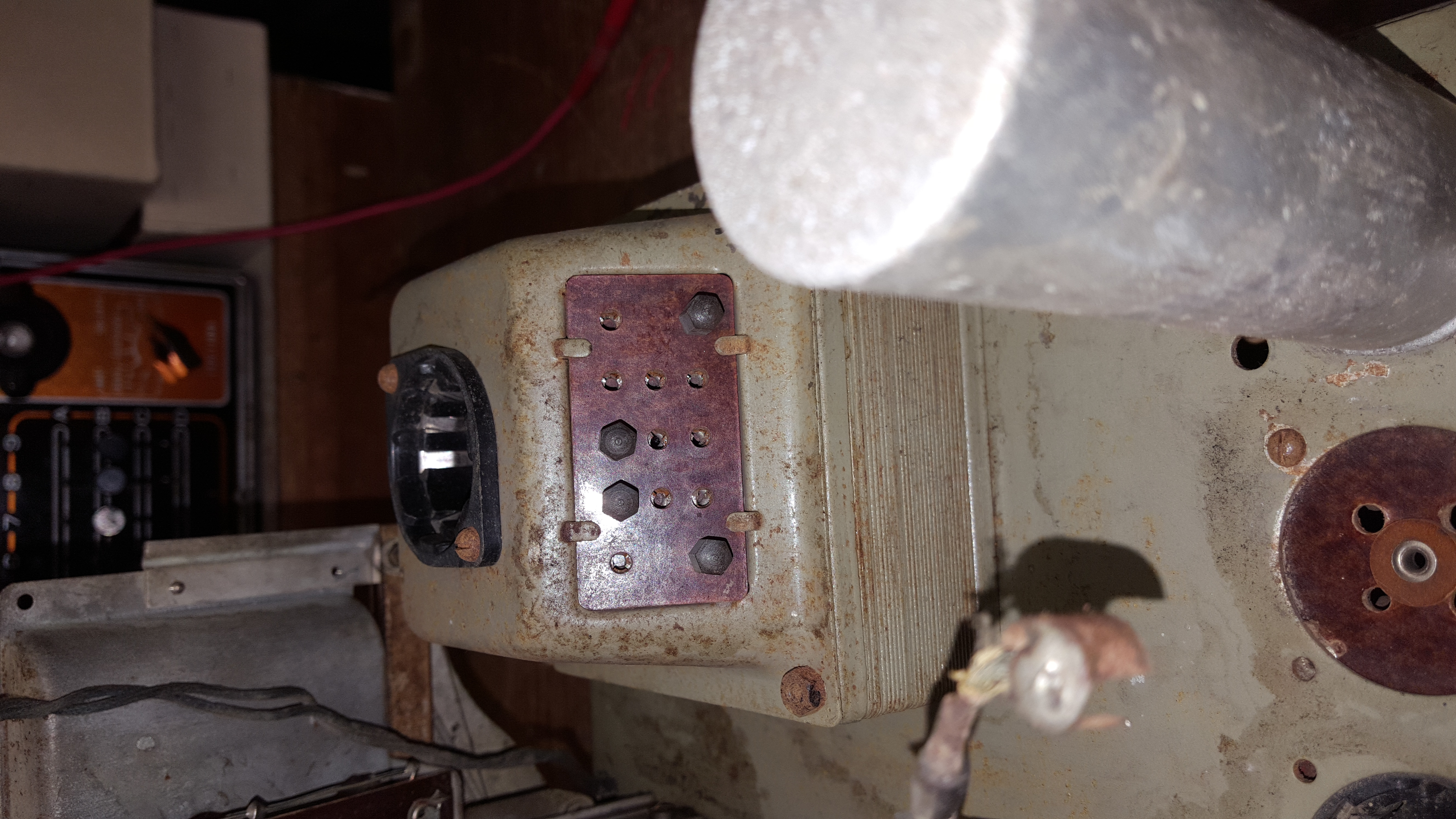

    Je dois avoir une épave de ce poste ,je vais regarder si c'est le même transformateur, je vous tiendrai au courant

    Ce sélecteur de tension a de multiples combinaisons et il est donc très compliqué de trouver le 220 ou le 245 Volts .Sur le modèle présenté dans le lien ci-dessus, c'est un traditionnel sélecteur constitué d' un cavalier métallique à déplacement semi circulaire et qui a la particularité d'avoir un étrange fusible ''Gardy'' rempli de plâtre.
    Bonne recherche pour le 220 Volts.
Sujet : proclamor Nouveau De provence  Le 10-11-2022 à 15:48 sta
    sur celui de Bocq le répartiteur pas le mème

Sujet : proclamor Nouveau De papiluc  Le 12-11-2022 à 14:22 sta
    Je viens de regarder le transfo semble être identique ,je n'aurai pas le temps de regarder plus en détail, je ferai çà lundi !

    d'après la photo de ''papiluc''en écartant légèrement les pattes de maintient de la plaquette et en tirant légèrement sur celle-ci,vous aurez une vision plus claire du répartiteur.
    Ensuite mesurer ,comme on vous l'a dit,les résistances croissantes de 110 à240V.
