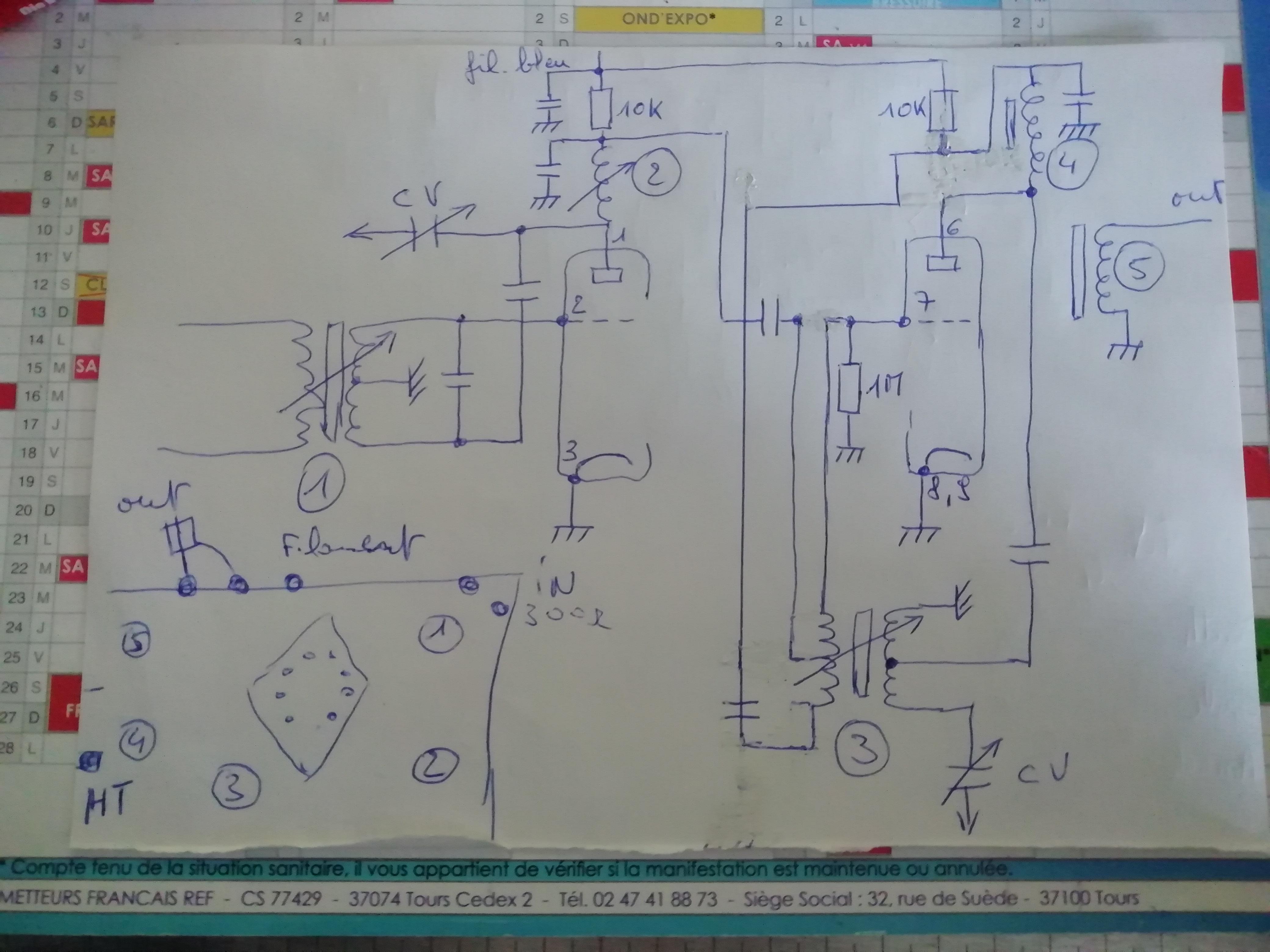

    J'ai un Westfunk Troubadour qui ne fonctionne pas en FM , souffle mais pas de station à entendre , le bloc FM à été bricolé , je suis en train de relever le schéma interne mais j'ai un souci car la dernière bobine de sortie est reliée à la masse et l'autre coté vers la sortie , rien d'autre !!!!! comment que ça marche ? voir les photos si quelqu'un connais ce module ou à le schéma , la lampe est une 6bq7a , le 10,7Mhz fonctionne en entrée mais rien avec un signal de 90Mhz.

Sujet : westfunk troubadour en FM Nouveau De f4fdw  Le 09-11-2022 à 12:32 sta
    ci-joint le schéma relevé

    Merci f6cer
    Ca ressemble bien , il y a juste la sortie que je n'éxplique pas , la dernière bobine nommée 5 est que reliée a la masse et est à 10 mm de la 4éme si cela fonctionne encore par induction ??
Sujet : westfunk troubadour en FM Nouveau De papiluc  Le 10-11-2022 à 10:36 sta
    Beaucoup de tuners FM fonctionnement de cette manière, les deux bobines sont côte à côte par induction, la seconde bobine arrive sur la grille de la première amplificatrice souvent ECH81 dont la triode n'est pas utilisée en FM

    ''la dernière bobine nommée 5 est que reliée a la masse et est à 10 mm de la 4éme si cela fonctionne encore par induction ?? ''
    C'est ce qu'on appelle un transformateur! La distance entre les deux bobines correspond au couplage donnant la bande passante nécessaire pour la FM.

    merci pour vos précisions , j'avais un doute comme ce poste à été bricolé , sur les plus parts des schémas le bobinage comporte un primaire et un secondaire sur le même pot et cette façon de faire est bien moins courant , c'est bizarre qu'il n'y a pas de schéma de ces postes Westfunk !!!!!

    Vous noterez quand même que le couplage inductif est la méthode employée sur la quasi totalité des transfos MF
