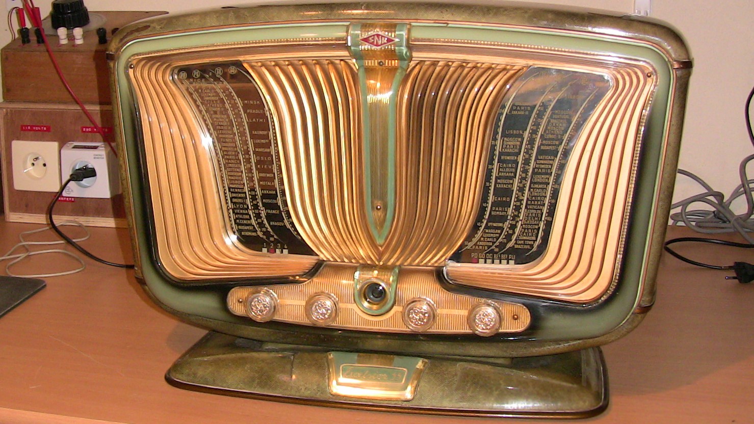

Encore un poste ressuscité : une sacré réalisation de la marque SNR !
Après le remplacement de quelques condensateurs critiques le poste n'a pas ''décollé'' immédiatement : pas d'oscillation locale au niveau du tube ECH42.
Après un coup de bombe KF au niveau des galettes du bloc oscillateur le poste chante à nouveau.
Les tubes ne sont pas tous frais mis à part la valve à 100% de débit.
La partie penthode du tube EBF80 n'a plus qu'un débit de 46% et 58% pour l'EL41.
La vidéo a cependant été réalisée avec ces tubes...
Dominique

Je ne connais pas le 55 n'ayant que le 52 dont heureusement nous pouvons trouver sur différents forum des conseils pour sortir le châssis de la caisse. Le Papillon, de conception très différente, a une façade plus jolie et plus originale que le 52. Sur la vidéo, on peut constater que l'oeil magique est encore assez lumineux et que les différents réémetteurs sont biens reçus. Sur mon 52, je me suis contenté d'installer un module FM 5. Au remontage de mon 52, j'ai mis entre le socle et la caisse des rondelles de caoutchouc au niveau des 4 vis de fixation afin de créer un petit espace aéré entre ces deux parties métalliques; c'est une astuce que j'ai trouvée en lisant la fiche consacré à cet appareil dans la collection présentée sur Tsf-radio.

Félicitations : belle façade, beau son !
