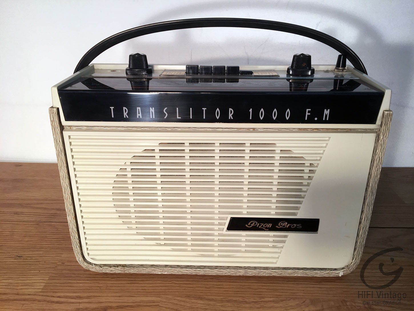

    J'ai récupéré de mes grands-parents ce transistor de 1961. Après dépoussiérage, j'ai remis sous tension, pour le moment ce n'est pas glorieux car pas si je capte pas trop mal des stations en GO, je n'ai rien en FM mais j'ai également un autre problème : un souffle permanent.

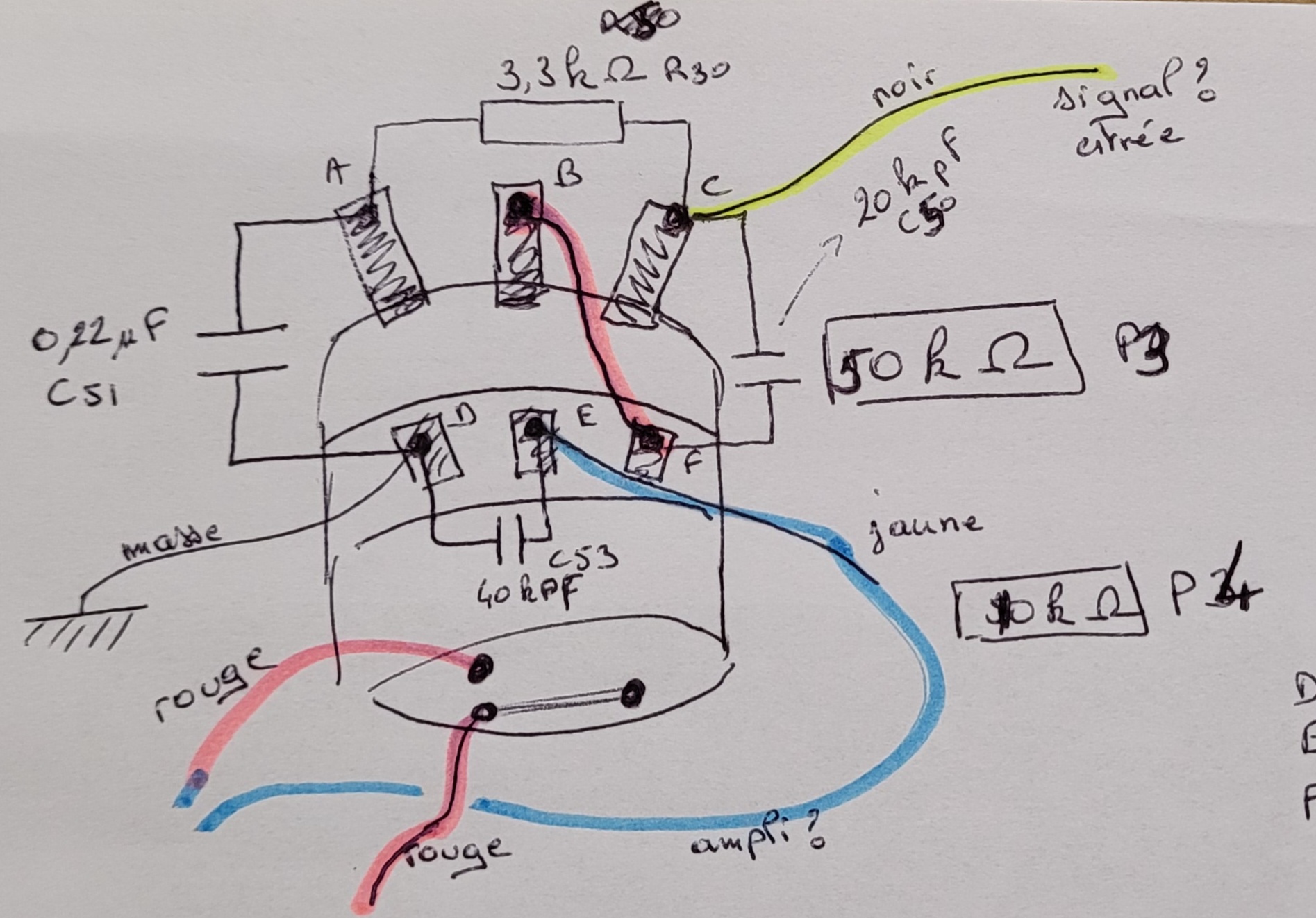

    J'ai débranché l'arrivée du signal sur le potentiomètre volume/tonalité et j'ai toujours ce souffle important (bruit blanc), dont l'intensité ne varie pas quand on touche au volume. Le problème doit donc venir de l'étage d'ampli.

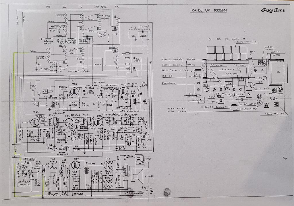

    Ci-joint le schéma récupéré sur ce forum , et le schéma que j'ai déduit des branchements sur le potentiomètre.

    Les composants autour des transistors peuvent aussi être en cause. Il y a un préampli, un driver et un push pull, il faut scinder chaque partie en commençant par dessouder le condensateur à la sortie du préampli.

    Un bon départ : mesurer les tensions sur les transistors de l’ampli BF
