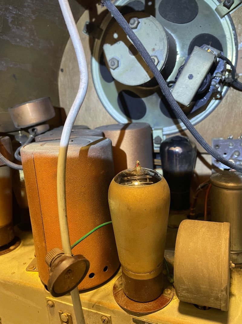

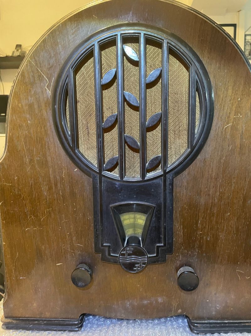

    je n'ai pas résisté à cette occasion d'acheter ce Philips 634A .......
    J'ai ouvert pour voir ......
    Le poste est d'un bel aspect et complet.
    Toutes les lamps bougent facilement.
    Une est débranchée, deux autres sont presque sorties de leur support.... Ca laisse supposer que le poste a voyagé ...... et a été secoué .....
    Comme vous pouvez-le voir sur une des photos une des lampes a le fil cassé ... Il en reste un tout petit bout. Est-ce sauvable ?
    Bien cordialement

    salut Pat
    oui sauvable avant soudure enroule un petit
    bout de sopalin humide pour protégé car fragile soudure a mois
    de 3 mm de la traversé ,
    j'ai des-jas fait résultat OK il mes même arriver de meuler le verre
    car pas suffisant pour souder ,
    dans tous les cas faire la soudure très rapidement
    raccordement très propre et fer bien chaud

    Assurément sauvable, c'est une belle pièce. La méthode de Provence est la bonne dès lors qu'il reste un petit morceau. Surtout ne pas casser le reste ! L’intérieur a l'air très propre, le coup de poussière peut suffire.

    C'est vrai que c'est une belle radio de collection mais devenue bien difficile à trouver dans un bon état de conservation et avec tous ses éléments d'origine comme celle-ci .J'aime surtout dans ce modèle, la grille du HP.
    Bonne continuation avec le fil de la lampe et également le reste du poste.

    Attention, de mémoire la haute tension arrive sur le téton des lampes ( E452T ... ), faites attention aux châtaignes.
    La toile est encore correcte.
    Pour la caisse, après un bon nettoyage, il faudrait tenter de mettre de l’huile de lin avec un chiffon dans un coin et voir ce que ça donne.
    En général, ça redonne un bel aspect au bois et ça atténue beaucoup les rayures.

    Faire attention avec le type de lampes qui équipent ce poste : de mémoire, la HT arrive sur le téton des lampes qui correspond l'électrode de plaque.
    Ce n'est pas la grille de commande comme la série transcontinentale ou octale qui est reliée au téton.
    Dominique.
