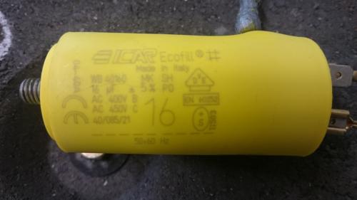

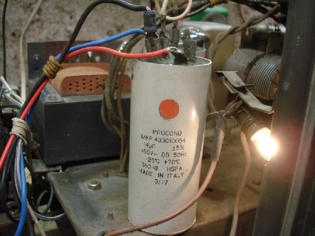

    Dans le genrede condensateur de moteur mais en bien plus gros, j'ai eu l'occasion de remplacer sur un lave-linge dont le tambour avait du mal à tourner, un condensateur de moteur mais appelé ''permanent'' qui avait d'ailleurs un aspect assez boursouflé (Photo n°1). Sur un poste de radio à lampes, j'ai trouvé une fois dans le filtrage une autre sorte de condensateur de moteur (photo n°2).
    Bonne continuation avec cette hotte.
