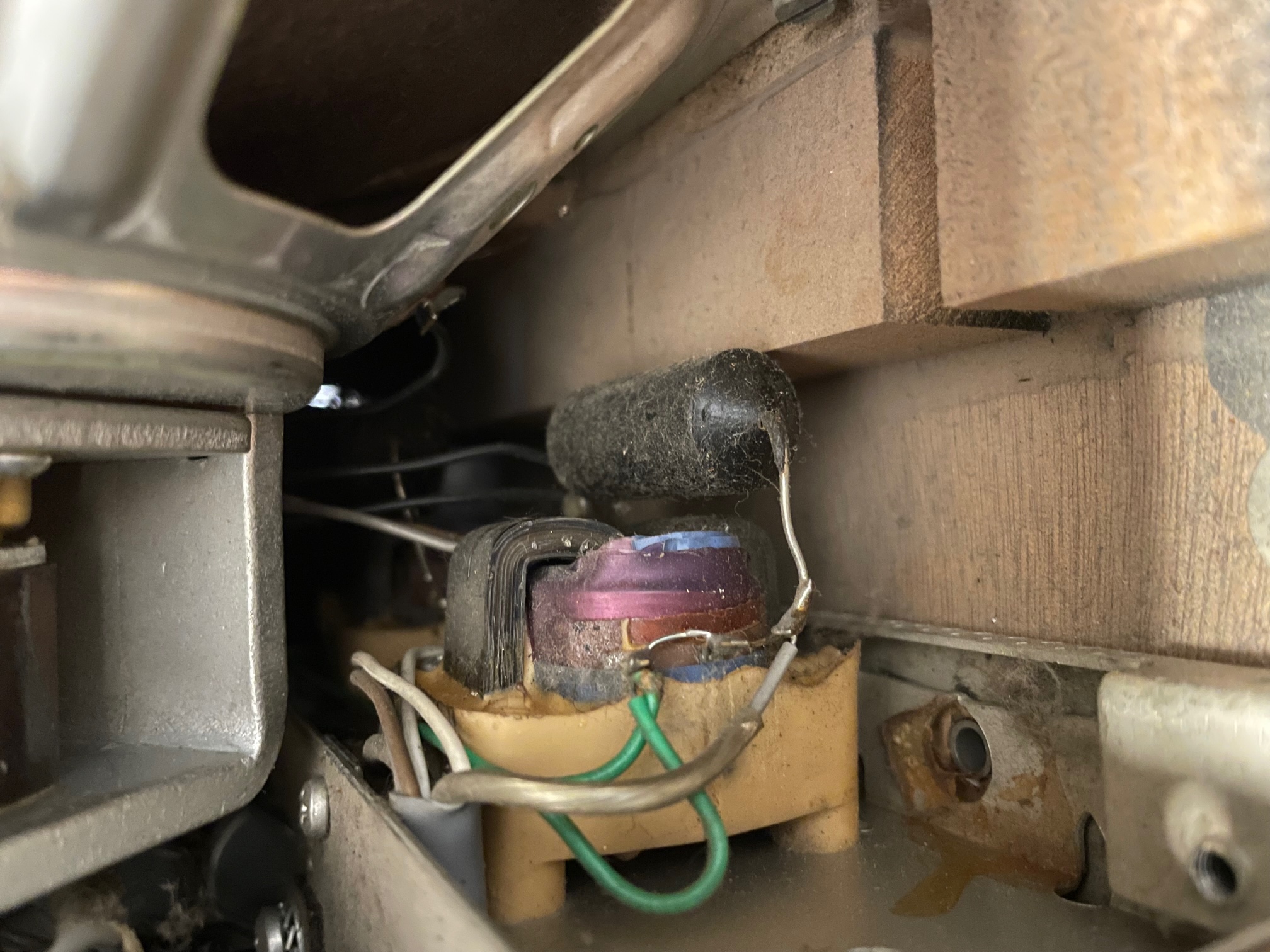

    Une des photos montre deux condensateurs noir (sur les transformateurs sortie HP) qui sont sans doute à remplacer d'office. Quelqu'un en connait-il aussi les valeurs ?

    ''sur les transformateurs sortie HP''
    les condo noir sur TS =2nf en3kv
    a remplacer par des 2.2 nf en 630 v

    Pourquoi vouloir à tout prix remplacer ces condensateurs ?

    Je n'ai pas de réponse absolue. C'est ce que j'ai lu sur ce forum à propos de ce poste. J'ai remis en route il y a peu, un autre Philips ... il m'avait été aussi conseillé de remplacer ce consensateur (poste en mono) sur le transformateur de sortie.
    Ces 2 consensateurs sont accessibles sans aucune difficulté. C'est donc risque zéro.
    Voilà mes raisons....
Sujet : PHILIPS B5X14A Nouveau De f6cer  Le 07-09-2022 à 10:18 sta
    Oui mais a part le risque d’erreur de câblage , ce poste est muni de condensateurs relativement modernes , et en plus un condensateur sur un transformateur de modulation doit être très isolé , au moins trois ou quatre fois la valeur de la haute tension
Sujet : PHILIPS B5X14A Nouveau De F6FLC  Le 07-09-2022 à 11:33 sta
    Et les condensateurs Philips vieillissent très bien
Sujet : PHILIPS B5X14A Nouveau De PatB  Le 07-09-2022 à 21:56 sta
    f6flc
    je vous ai écouté et j'ai limité à un bon dépoussiérage et contrôle visuel.
    Merci du conseil.
