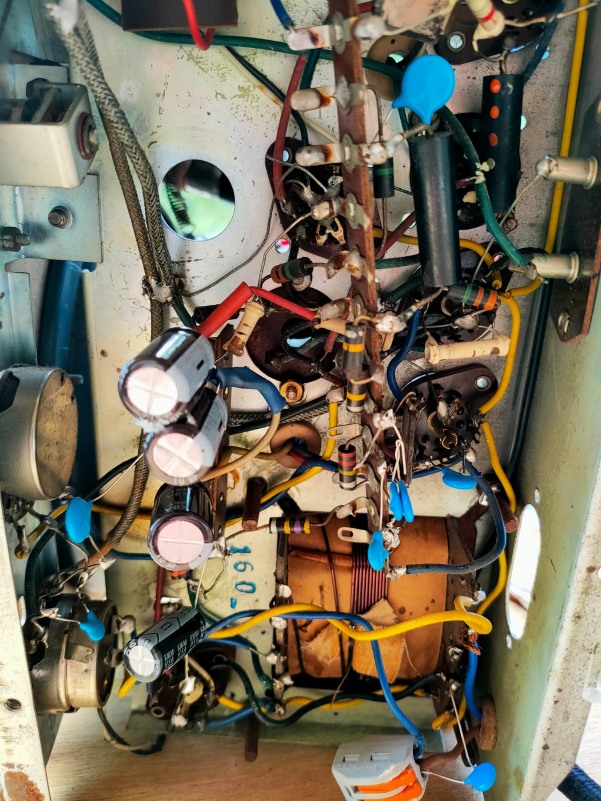

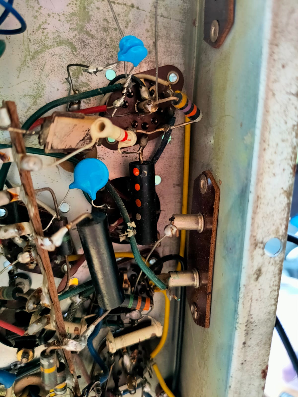

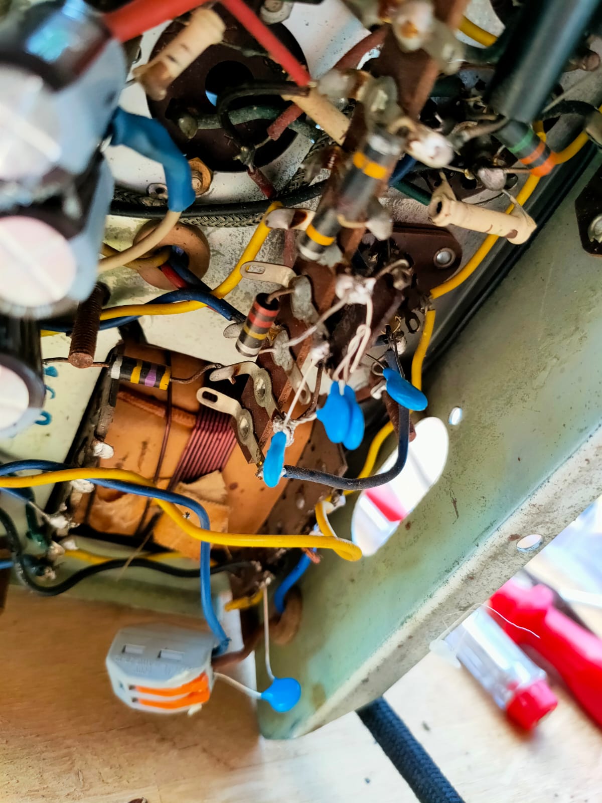

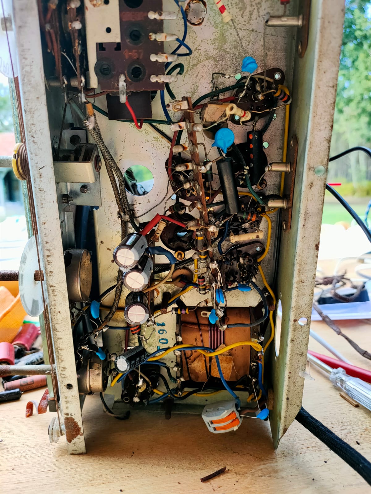

    Je dépanne ce poste dehay RD28 CA, je ne trouve pas de schéma, la BF fonctionne mais grésille en PU, il y a deux capas avec code couleur que je ne parviens pas a identifier et un capa papier goudron sous verre dont je n'arrive pas a lire les valeurs car le goudron a coulé dessus. qqn aurait des recommandations ?

    je précise que j'ai remplacé toutes les autres capa

    C’est un classique qui devrait se dépanner sans schéma mais quelques photos aideraient
Sujet : dehay RD28 CA Nouveau De Sonora64  Le 03-08-2022 à 17:46 sta
    je pense qu'il s'agit de résistances non ?
Sujet : dehay RD28 CA Nouveau De Sonora64  Le 03-08-2022 à 17:49 sta
    le capa qui dont je n'arrive pas a trouver la valeur est à la place des deux que j'ai monté en parallèle
Sujet : dehay RD28 CA Nouveau De Sonora64  Le 03-08-2022 à 18:00 sta
    ils partent de l'el84 vers le potentiomètre de tonalité
Sujet : dehay RD28 CA Nouveau De f6cer  Le 04-08-2022 à 12:10 sta
    Vous pouvez mettre un 47 nF à cet endroit la , c’est loin d’être critique
Sujet : dehay RD28 CA Nouveau De Sonora64  Le 05-08-2022 à 00:17 sta
    merci ! je vais faire de la sorte, si le son continue a grésiller pensez vous que les lampes pourraient etre en tord ? je les ai testées au lampmemetre eurelec et certaines sont ''moyen voire mauvais''
Sujet : dehay RD28 CA Nouveau De f6cer  Le 05-08-2022 à 11:21 sta
    Il est bon de changer les lampes , surtout si elles sont déclarées mauvaises , mais le grésillement peut avoir un tas d’autres causes , soudures sèches , mauvais contacts, et il est bon de faire quelques mesures de tension pour etre sur du fonctionnement et detecter quelques anomalies comme le courant de grille ou la sur-consommation de la finale BF
