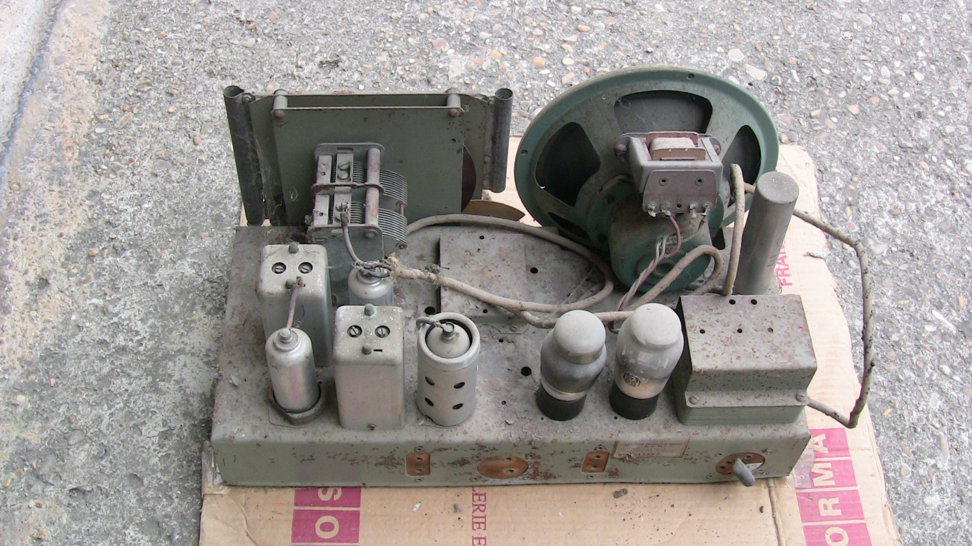

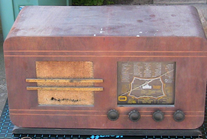

Sujet : J'aurais pas dû... Nouveau De Dominique  Le 26-07-2022 à 17:38 sta

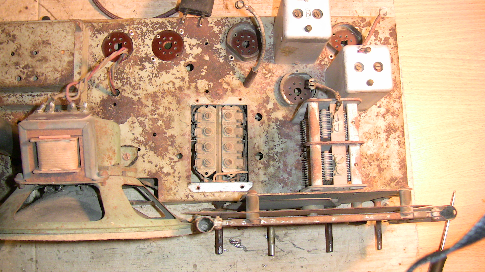

    le dimanche 17, lors d'une balade en famille, je me suis retrouvé sur une brocante pas très loin de chez moi.
    Pour 5 euros, je n'ai pas pu résister...
    Je ne suis pas raisonnable car je m'étais juré de ne plus ramener de postes à la maison car j'en ai déjà beaucoup trop !
    D'après le GL, ça doit être le 517Z de la marque Familial Radio.
    Dominique

Sujet : J'aurais pas dû... Nouveau De Dominique  Le 26-07-2022 à 21:37 sta
    Oui, il a attiré mon attention sur la brocante.
    Après une semaine de dégrippant sur les vis des boutons, j’ai pu extraire ceux-ci s’en les endommager.
    Prochaine étape, vérification du transformateur d’alimentation, de l’excitation, et du transformateur de sortie.

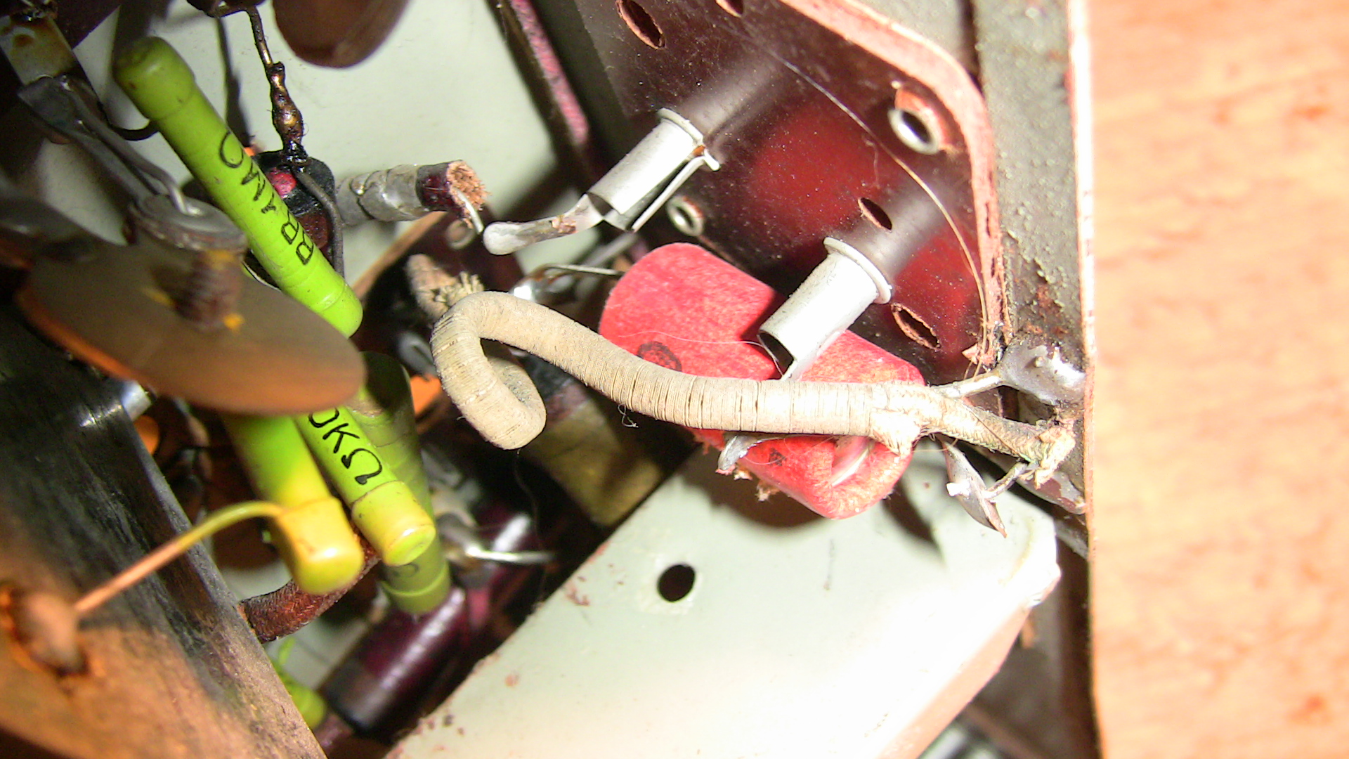

Sujet : J'aurais pas dû... Nouveau De Dominique  Le 28-07-2022 à 12:21 sta

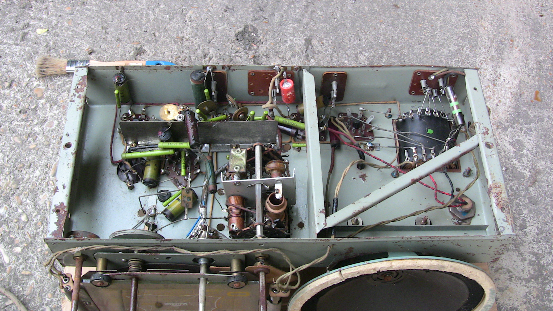

    J'ai été surpris par l'absence de condensateurs de réglage sur le condensateur variable et en dessous du bloc d'accord. Bizarre pour un poste de marque : il suffisait de dévisser un capot sur le châssis pour trouver tous les ajustables.
    Autre particularité : pas de résistance cathodique pour le tube 6F6, mais un espèce de fil bobiné qui fait 400 ohms environ.
    Hier test du transformateur d'alimentation, de l'excitation et du primaire du transformateur de sortie. Aucun enroulement de coupé et les 2 secondaires HT du transformateur d'alimentation donnent la même tension alternative : 390 volts.
    Toutes les lampes ont un débit proche de 100% mis à part la 6F6 qui est inférieure à 50% et qui a un mauvais isolement cathode-filament.
    J'ai viré les 2 condensateurs du secteur reliés au châssis.
    Bon, ça se présente bien pour la suite.
    Dominique.
Sujet : J'aurais pas dû... Nouveau De Dominique  Le 28-07-2022 à 17:36 sta
    Après avoir remplacé quelques condensateurs critiques qui fuyaient comme des passoires, le poste s'est remis à chanter faiblement en GO.
    Dominique.
Sujet : J'aurais pas dû... Nouveau De Phil  Le 28-07-2022 à 19:46 sta
    Vu l'état initial du poste c'est plutôt un bon début ! Faut dire qu'il n'y a pas grand-chose sous le châssis.
Sujet : J'aurais pas dû... Nouveau De Dominique  Le 28-07-2022 à 21:20 sta
    Juste ce qu’il faut pour que ça fonctionne : montage hyper classique et aucun circuit complexe, un filtre en pi pour le filtrage, tous les tubes ont une résistance de polarisation cathodique découplée par condensateur. Une tension écran commune pour les tubes 6E8 et 6K7 avec alimentation par une simple résistance.
    Le seul gadget est la commande de tonalité par un montage potentiomètre capacité en série. Montage inséré entre le point chaud du secondaire du transformateur de sortie et la masse.
    Dominique
Sujet : J'aurais pas dû... Nouveau De Dominique  Le 02-08-2022 à 15:08 sta
    Poste dépanné et réaligné.
    Très bonne sensibilité sur les trois gammes : en pièce jointe, un extrait de KBS World Radio captée hier soir en OC.
    Il ne me reste plus que la caisse à restaurer.
    Dominique.

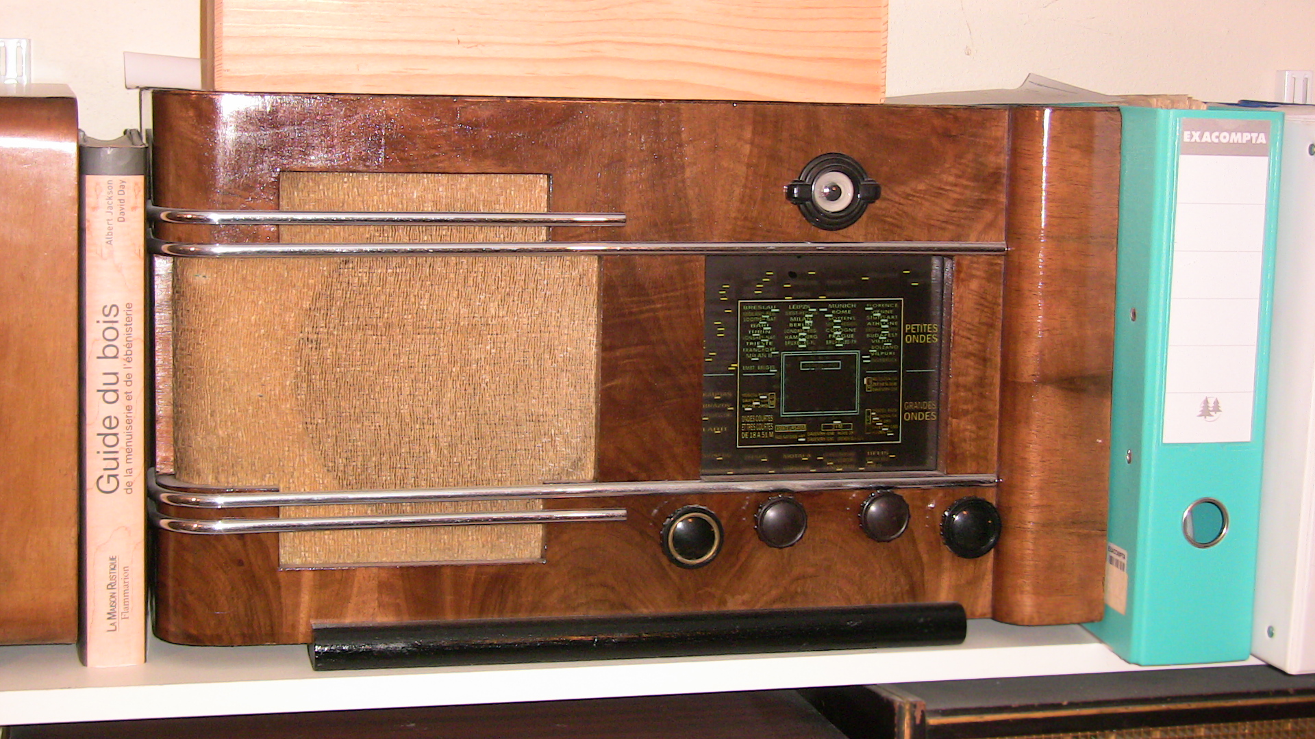

Sujet : J'aurais pas dû... Nouveau De Dominique  Le 13-09-2022 à 13:42 sta
    ça avance vraiment tout doucement cette remise en état...
    Le châssis a été remis dans sa caisse, j'ai changé la toile et j'ai fait ce que j'ai pu pour améliorer l'aspect général car le placage était en très mauvais état.
    J'ai encore le carton arrière à remonter et je pense qu'une semaine ou deux seront nécessaires pour cette opération très délicate.
    Dominique.

Sujet : J'aurais pas dû... Nouveau De FOXPAT54  Le 14-09-2022 à 08:26 sta
    C'est une nouvelle toile de HP qui convient très bien à l'aspect agréable de ce joli petit poste. En regardant cette dernière photo, on ne peut plus s'imaginer que le plaquage était aussi abîmé.
    C'est une restauration très intéressante et très réussie de la saison ''été 2022'' et un jour, il y aura peu être un autre poste de la série ''J'aurais pas dû''?

Sujet : J'aurais pas dû... Nouveau De FOREY Dominique  Le 14-09-2022 à 18:01 sta
    Franchement beau travail
    Restaurer une radio, je gère ! par contre la caisse en bois pour moi c’est plus compliqué.
    Comment avez-vous décapée la caisse ?
    Quel vernis ?
    J’adore votre radio, elle a vraiment un charme que j’aime et c’est une très belle restauration.
Sujet : J'aurais pas dû... Nouveau De Phil  Le 14-09-2022 à 18:36 sta
    Moi j'aime bien le cadran, il faudra le préserver celui-ci !
Sujet : J'aurais pas dû... Nouveau De Dominique  Le 15-09-2022 à 13:22 sta
    Merci pour vos commentaires sympathiques.
    Pour cette caisse, j’ai simplement poncé l’ensemble toujours dans le sens des fibres du bois. J’ai terminé l’opération de ponçage à la laine d’acier.
    J’ai reteint et vernis l’ensemble.
    Pour le vernis, il me restait deux bidons pas entamés mais stockés depuis vingt ans dans mon atelier ( vernis CLOU : 1 bidon de vernis et 1 bidon de diluant à ajouter au premier ).
    J’ai appliqué trois couches au pinceau et léger ponçage entre chaque couche.
    Quand j’ai commencé à réparer les TSF il y a 38 ans, j’utilisais du vernis de la marque V33 au pinceau et j’ai encore un poste qui a reçu ce produit. Le résultat était très correct, mais je ne sais pas si ces produits existent encore à cause des normes...
    Bien entendu ces produits pouvaient être appliqués au pistolet, mais je n’ai jamais essayé.
    Récemment, j’ai fait l’essai de vernis à base d’eau : le résultat est bon, mais c’est très fragile et la caisse peut facilement être rayée au moindre coup.
    Le top du top, c’est le vernis au tampon, mais il faut une préparation très poussée du placage à vernir. Décapant, ponçage à la laine d’acier, boucheporage, et enfin vernissage au tampon avec un bon nombres de couches, léger ponçage entre chaque couche, bien attendre entre chaque couche, pas de poussière dans le lieu de travail et ni trop de chaleur ni trop de froid. Une patience d’ange et un coup de patte à acquérir en pratiquant beaucoup.
    Dominique, si ça vous intéresse, je pourrais vous montrer quelques photos des postes vernis avec ces différentes méthodes.

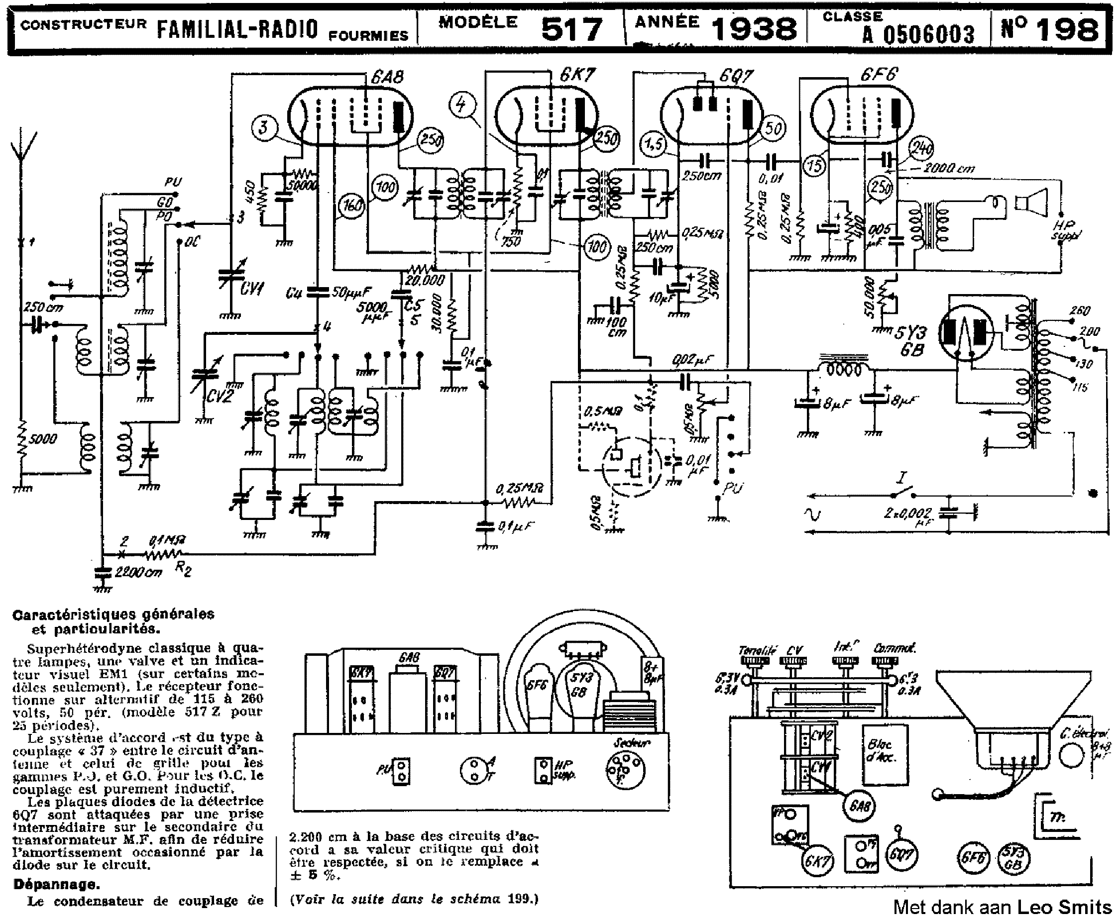

Sujet : J'aurais pas dû... Nouveau De Dominique  Le 02-10-2022 à 17:35 sta
    En fouillant sur la toile,
    j'ai trouvé un schéma correspondant à mon poste avec le croquis identique à mon châssis.
    Apparemment le tube changeur de fréquence d'origine est une 6A8 et non une 6E8.
    Possédant, le modèle avec des barres métalliques, je vais regarder si le châssis est identique : on pourrait alors avoir eu un châssis utilisé pour différents caisses.
    Dominique.

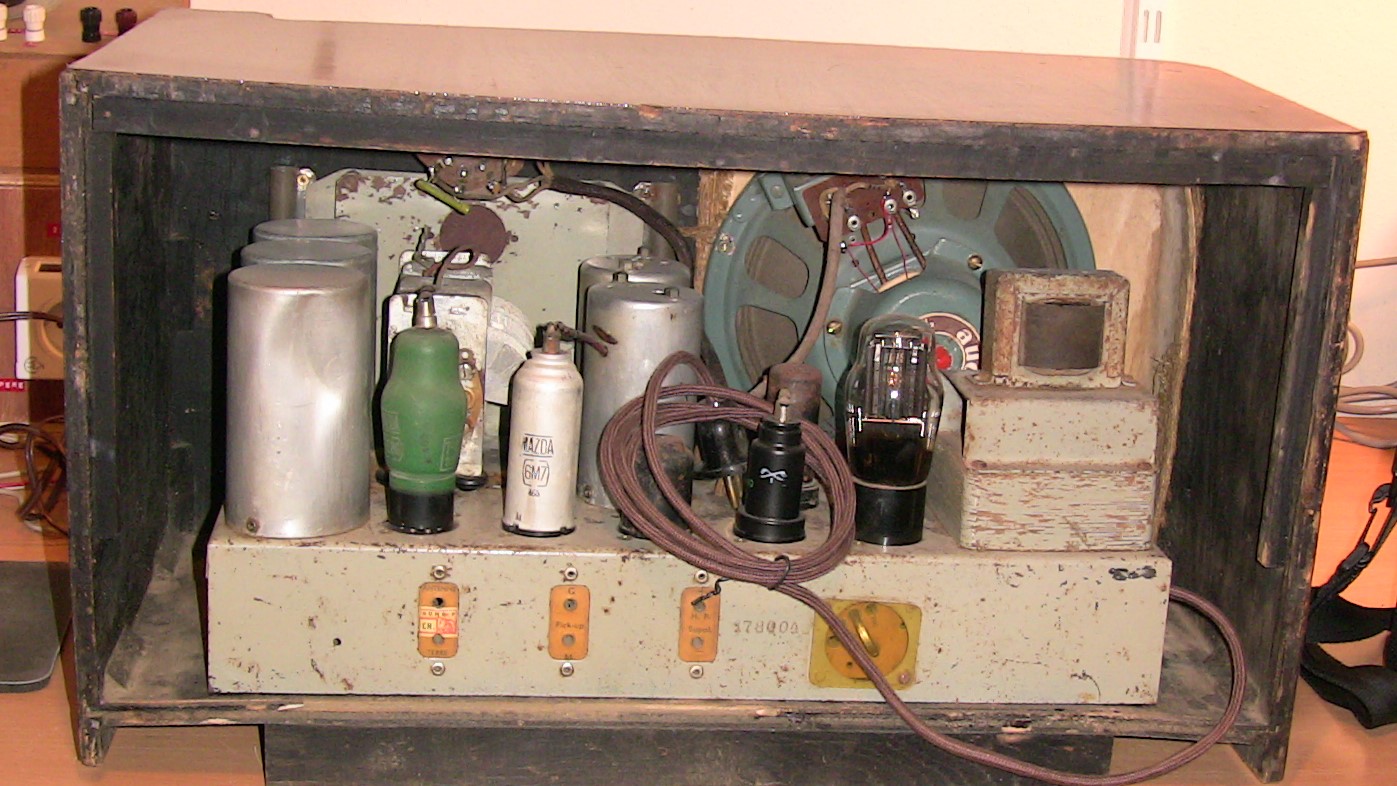

Sujet : J'aurais pas dû... Nouveau De Dominique  Le 02-10-2022 à 18:25 sta
    Voici le poste identifié sur le grand livre comme ''517 (OM)''.
    D'après le schéma mis en pièce jointe un peu plus haut et surtout par le petit croquis, on voit que le châssis n'a rien à voir.
    Donc il y a une erreur concernant les postes identifiés comme 517 et 517 (OM).
    Mais quelle référence peuvent-ils avoir ?
    La lettre Z était utilisée pour signaler des appareils fonctionnant sous 25 Hz.
    Je vais voir ça avec JMB.
    Dominique.
Sujet : J'aurais pas dû... Nouveau De f6cer  Le 03-10-2022 à 10:59 sta
    Votre poste a un châssis de 510
Sujet : J'aurais pas dû... Nouveau De f6cer  Le 03-10-2022 à 11:09 sta
    ( le poste de la derniere photo) mais avec des lampes serie octal …. C’est un peu le foutoir dans le grand livre 😉
