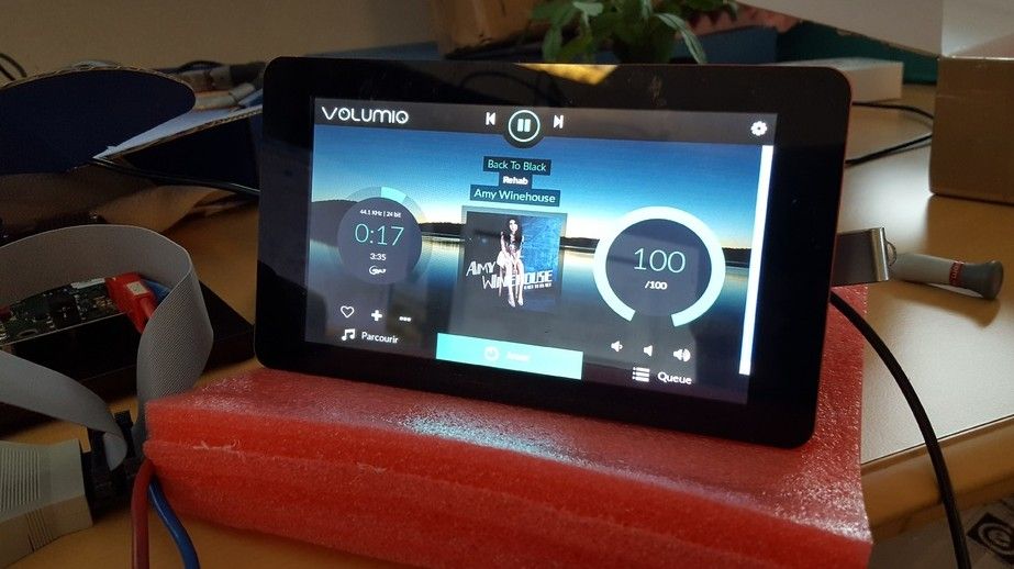

    A mon humble avis la solution du lecteur multimédia a bas de raspberry pi est une alternative très abordable. une foi installer les mise a jour du logiciel se font en ligne pas besoin de sortir le fer a soudé.
    Il faut usiné un peut le support d'écran tactile d'origine du raspi pour faire de la place a la carte audio mais c'est assez facile a faire le plastique ca se travail bien.
    Perso j'ai fabriqué le bien avec tout ca :
    https://www.kubii.fr/ecra…
    https://www.kubii.fr/cart…
    https://fr.aliexpress.com…
    Il faut enfin une carte SD 16Mo mini 32Mo idéal classe 10 avec l'image volumio téléchargeable ici:
    https://updates.volumio.o…
    Ou Rune audio :
    http://sourceforge.net/pr…
    Bon c'est vrais on passe par le web pas par une antenne mais bon la qualité sera toujours meilleur par le web que par une antenne! Attention aux flux des radios ceux procurant une qualité supérieure ne sont pas ceux les plus mis en avant sur les sites respectifs je sait pas pourquoi!

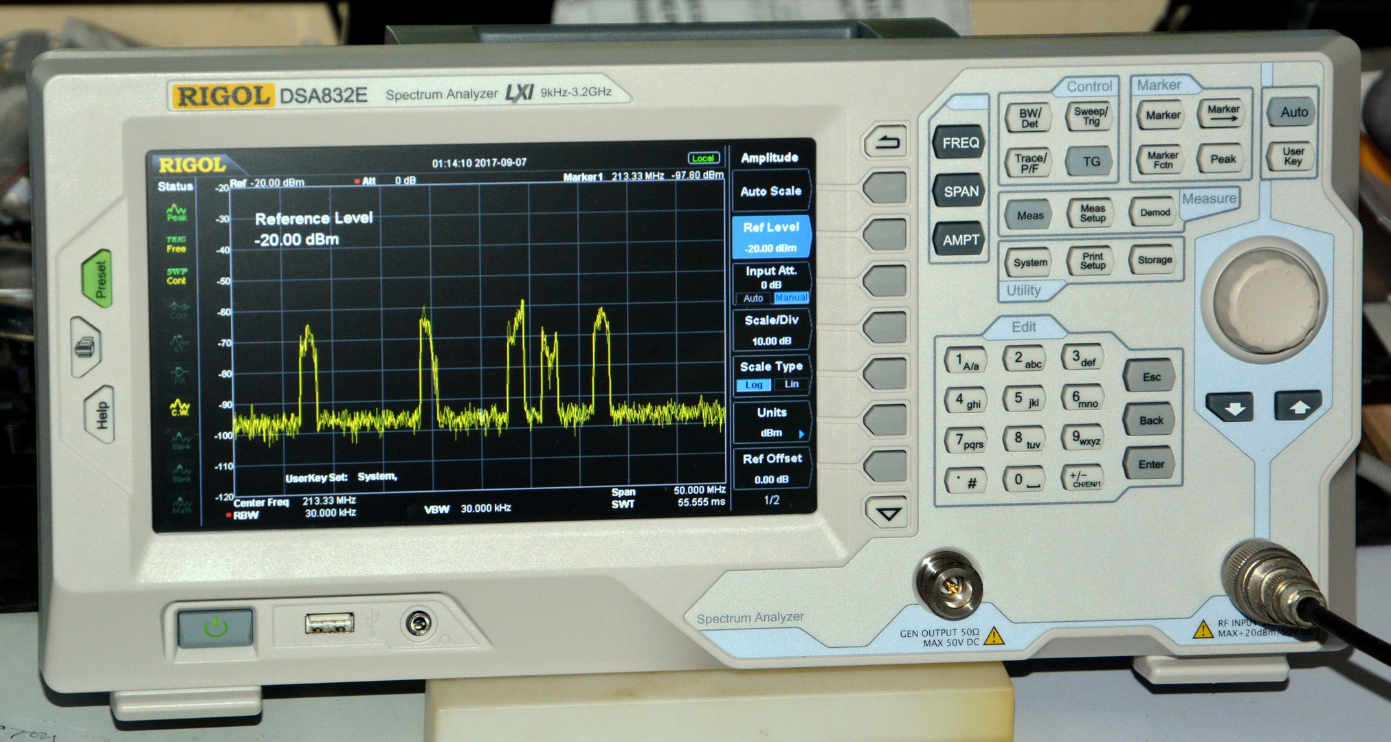

Sujet : adapter radio FM à la dab Nouveau De F6FLC  Le 22-07-2022 à 15:23 sta
    si on est près d'émetteurs, le champ est suffisant pour recevoir
    voilà ce que j'ai chez moi dans les 200/230 MHz
    entre moins 60 et moins 70 dBm, c'est relativement costaud

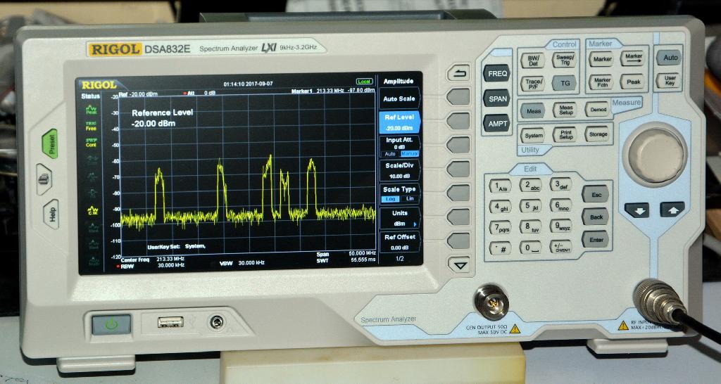

    sur une simple discône
