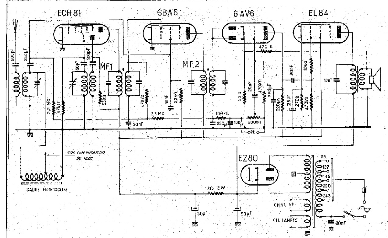

    Je cherche le schéma du visseaux RB1
    Jeu de lampes : ECH81, 6AV6, 6BA6, EL84, EZ80
    Quelqu'un a quelque chose ?

    schéma très classique voir en pièce jointe
    cordialement Bozec

    C'est le schéma du RB1 ou un générique ?

    j'avais remarqué hier soir que les schémas de cette série Visseaux RB diffusés dans les fiches du Grand Livre étaient des relevés de certains sympathiques contributeurs; il y a d'ailleurs pour l'un d'eux une mention ''à vérifier''. il n'existe pas de schéma constructeur connu.
    Un schéma générique est largement suffisant s'il s'agit d'une simple révision mais en ce qui concerne un dépannage, c'est une autre histoire. En conséquence, il serait intéressant de connaître l'état de fonctionnement de ce pas très courant Visseaux RB1.
