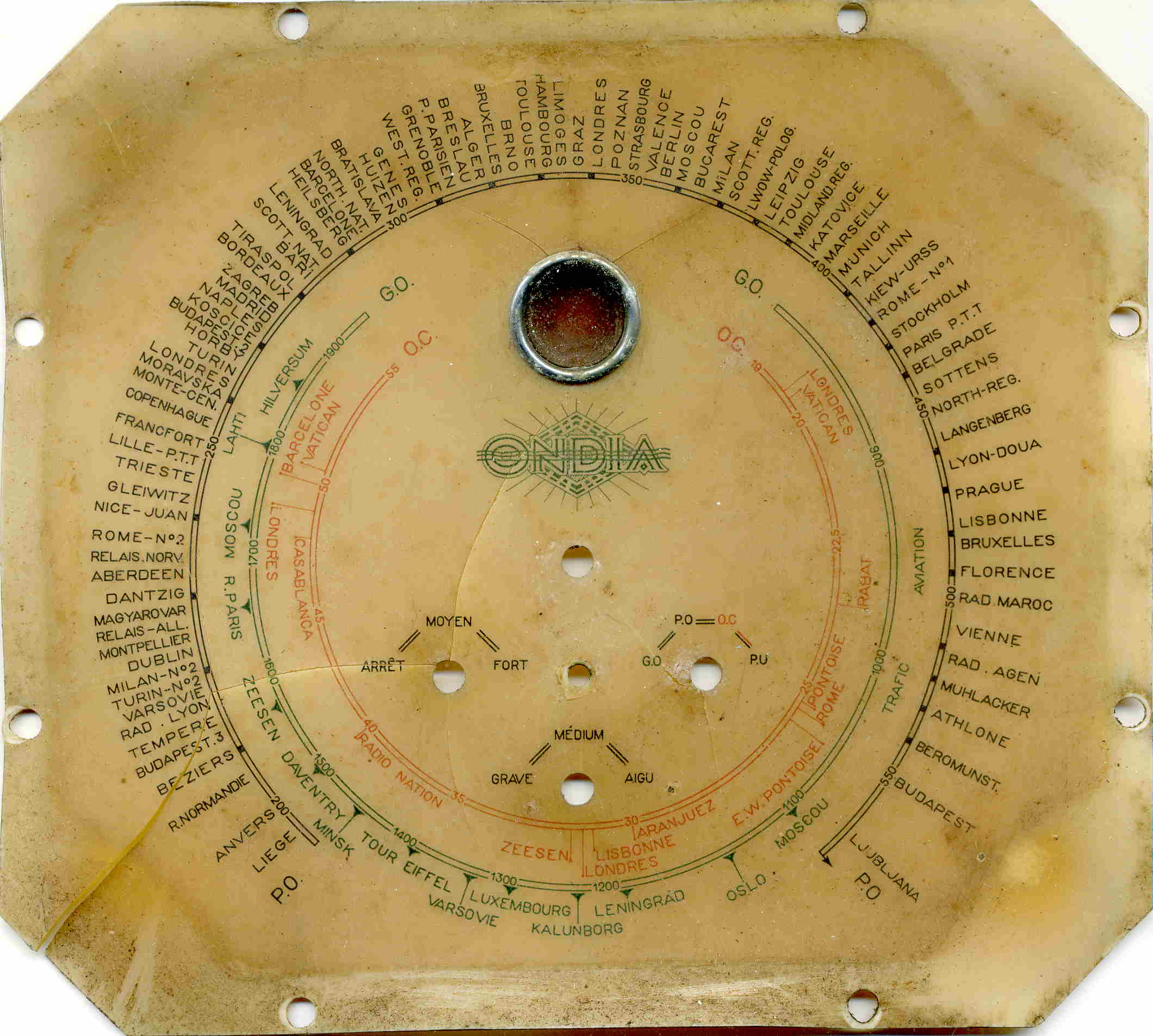

    Bonsoir à tous, je possède un poste ONDIA modele 154, dont j'ai mis la photo du cadran, je ne trouve pas le schéma, si quelqu'un pouvait me le trouver, ce serait bien; voici le jeu de lampes;
    AF2 AL quelque chose H4129D AK1 E452 et la redresseuse

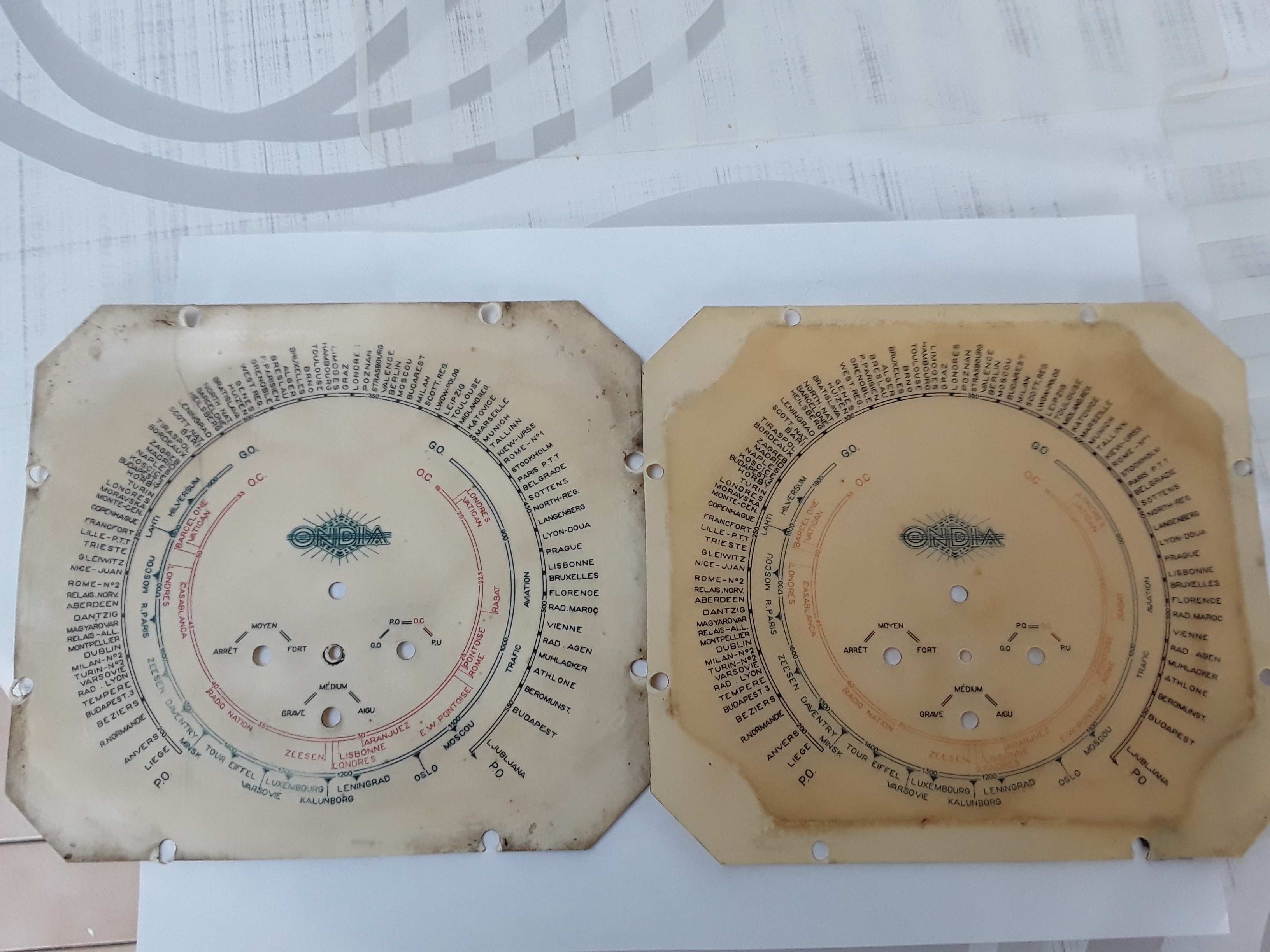

    J'ai deux cadrans plus ou moins en état, j'ai aussi des copies sur papier epais ,si celà vous convient !
    Je n'ai pas la possibilité de le mettre sur le palais des glaces
    Salutations Papiluc

    La caisse et le cadran sont identique, mais il a 7 lampes
    Papiluc, merci mais je vais me débrouiller avec ce cadran

    Le Ondia 154 est en principe équipé de lampes américaines selon la fiche du GL de doctsf ici :
    https://www.doctsf.com/on…
    Celui que vous avez est sans doute un autre modèle.
    HLJ.

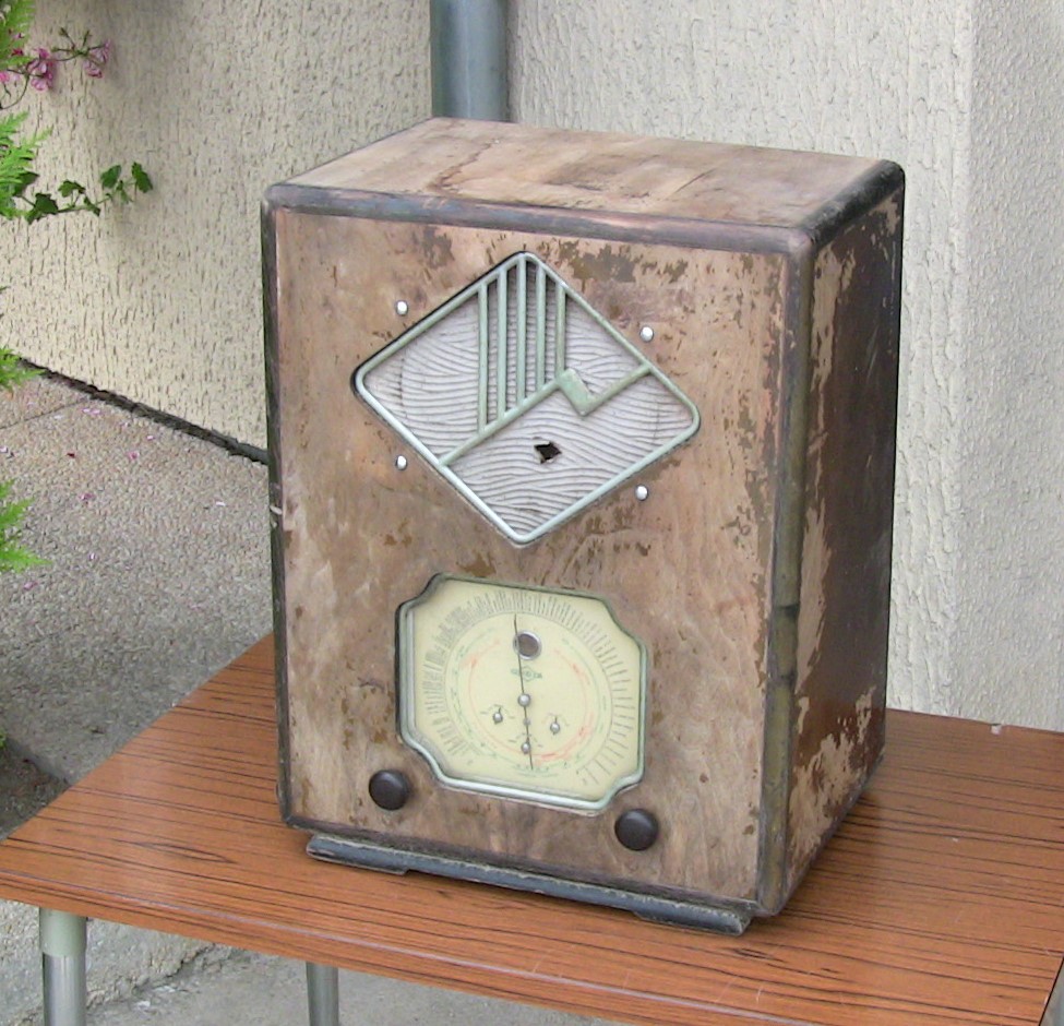

    Mettez nous une photo du poste comme cela on pourra compléter la fiche de ce modèle 117 avec une illustration, merci.

    Voici mon poste.
    C'est le prochain que je vais essayer de remettre en marche.
    Comme on peut le voir sur la photo, il y a du boulot !
    Dominique.
